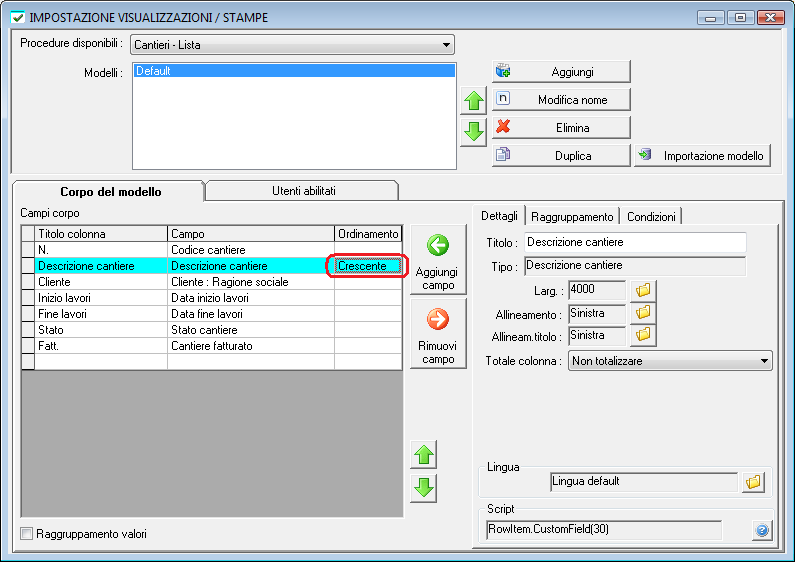

Ciao, abbiamo ricevuto il vostro archivio
Innanzitutto voglio tranquillizzarvi sul fatto che questo e' normale anche se non si salva il cantiere (vuoto) viene creato ugualmente. Cioe' i cantieri, una volta creati, per essere eliminati devono essere eliminati esplicitamente. Non e' sufficiente uscire dalla scheda (anche se lo si fa senza salvare) perche' a quel punto il cantiere e' gia' creato C'e' un motivo tecnico per cui funziona in questo modo (una volta che si sa comunque non e' un grosso problema)
Citazione: Quando si fa crea nuovo cantiere e si seleziona il cliente, il programma assegna al nuovo cantiere il nome dell'ultimo cantiere inserito Questo invece e' un errore Il problema e' dovuto all'ordinamento che avete impostato sulla visualizzazione. Dovreste togliere questo ordinamento per il momento Poi sulla prossima versione correggeremo, perche' ovviamente l'ordinamento in griglia non deve incidere sul funzionamento della procedura di creazione
