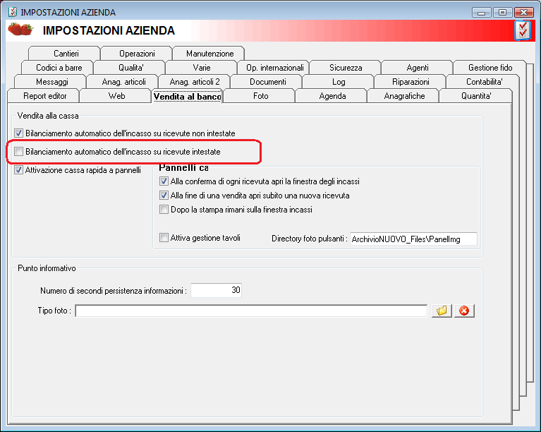

ciao é successo circa una dozzina di volte ma la cosa strana è,che ho provato ad inserire il cliente volutamente,e quando inserisco il primo articolo a video giù in basso nella griglia "totale" pagato" si aggiunge immediatamente anche "residuo" con la somma medesima, quindi se poi vado a confermare il tutto cosi comè mi esce la mascherina di conferma con i valori a zero,se riconfermo mi chiude la transazione con residuo da pagare.

Citazione: la cosa strana è,che ho provato ad inserire il cliente volutamente,e quando inserisco il primo articolo a video giù in basso nella griglia "totale" pagato" si aggiunge immediatamente anche "residuo" con la somma medesima, quindi se poi vado a confermare il tutto cosi comè mi esce la mascherina di conferma con i valori a zero,se riconfermo mi chiude la transazione con residuo da pagare. Questo e' normale perche' sulle ricevute intestate di default l'incasso automatico e' disattivato (per permettere di gestire crediti, acconti, ecc.) Se vuoi che funzionino come le ricevute non intestate devi modificare l'automatismo relativo da UTIL / IMPOSTAZIONI AZIENDA

Salve ok per quanto riguarda il pagamento, ho provato e funziona bene, per l'altro problema invece è tutto come prima , senza richiederlo mi richiama quest'unico ,(per fortuna unico) fornitore inserito,ma per caso non è che essendo "unico ",lo propone come cliente ,tipo default ?mah è un ipotesi la mia,però ora non so se inserire altre clienti in anagrafica o no . Saluti da Nicola
