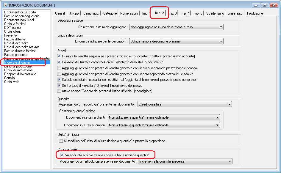

Provate a controllare su UTIL / IMPOSTAZIONE DOCUMENTI se in corrispondenza delle ricevute di cassa e' stato per caso selezionato di richiedere espressamente la quantita'

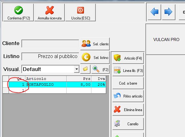

No, avevo già controllato ma non è quello. Come scrivevo sopra il problema è che il 'fuoco' dell'input rimane posizionato sulla griglia e quindi quando leggo un nuovo barcode lui crede che io voglia inserire la quantità. Ti ho allegato un immagine dove evidenzio il fatto che dopo l'inserimento del barcode rimane selezionata la prima cella della griglia che guardacaso è proprio la quantità. Se io deseleziono la griglia cliccando in qualunque posto del pannello allora il barcode successivo viene letto correttamente.
Grazie e complimenti per la risposta a quest'ora della notte!
Bruno
PS: se digito il carattere di prefisso direttamente da tastiera anche quando l'input è sulla griglia si apre correttamente il requester di inserimento del codice
