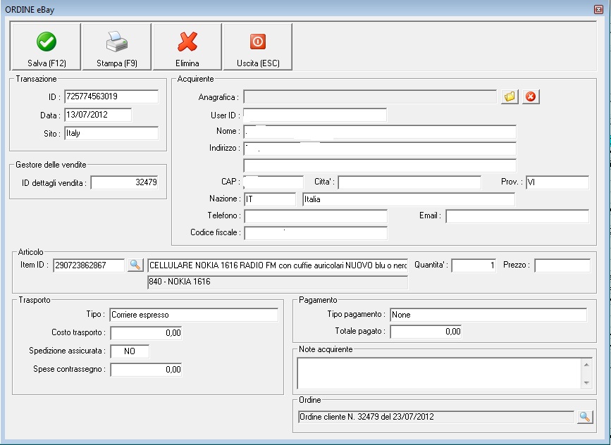

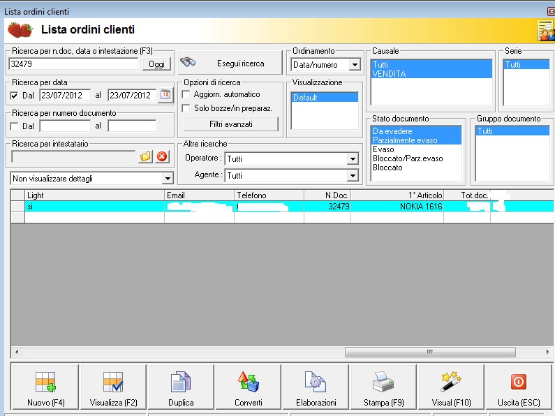

Ciao, ecco gli screen shot
24/07/2012 00:53
come vedi nell'immagine compare il titolo dell'inserzione ebay e sotto l'articolo di magazzino abbinato. Quando lo trasformo in ordine cliente, la descrizione la vedo correttamente come si può vedere in questa immagine
24/07/2012 00:55

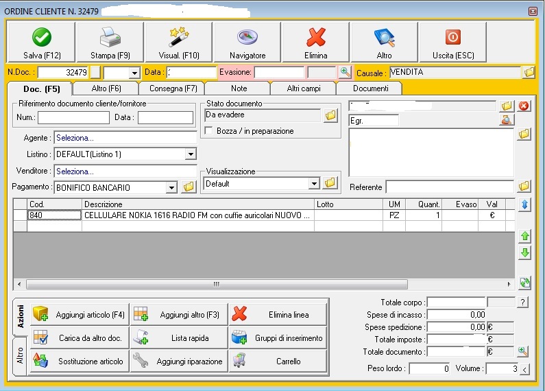

ma se entro nell'ordine mi ritrovo il titolo dell'inserzione ebay, idem se converto l'ordine in fattura mi stampa sempre il titolo dell'inserzone anzichè la descrizione articolo, come mai?

La descrizione ebay viene importata dall'ordine ebay all'ordine cliente esattamente come era visualizzata nell'inserzione.
"nokia 1616" è il riferimento all'articolo creato nella tua lista articoli, ma non è quello che ha visto e confermato il cliente su ebay. L'interno dell'ordine cliente (che non vediamo negli screenshot) quale dicitura contiene?
24/07/2012 12:59
Scusa ma lo screen shot qui sopra è dell'ordine cliente e come vedi riporta il titolo dell'inserzione ebay.

Citazione: Scusa ma lo screen shot qui sopra è dell'ordine cliente e come vedi riporta il titolo dell'inserzione ebay. Davide ti ha confermato proprio questa cosa. Per cambiare questo tipo di visualizzazione si potrebbe provare con l'inserimento di uno script ad-hoc che vada a prendere la descrizione dell'articolo inserito in anagrafica.

Per visualizzare o stampare la descrizione dell'articolo inserita in anagrafica, devi aggiungere alla visualizzazione o alla stampa un nuovo campo chiamato "Descrizione articolo". Questo campo lo puoi inserire selezionando dalla lista "Articolo: campo personalizzato (Sub-opzione)" e selezionare dalla lista successiva "Descrizione Articolo".

Ok, ho modificato le stampe, sembrerebbe a posto ma faccio delle prove. Però nella schermata con l'elenco degli ordini clienti, abbiamo dovuto aggiungere il campo descrizione il cui contenuto viene preso con uno script che ci avete fatto Voi, quello credo dobbiate modificarlo Voi, forse è meglio sentirsi per chiarire bene cosa debba comparire in quel campo Grazie
