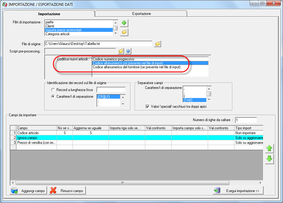

...O meglio: Come faccio ad inserire il mio codice articolo (tramite l'import csv) nel campo dove ora ho un numero progressivo? Se l'associazione degli articoli eBay con quelli in anagrafica non avviene tramite quel codice, a quale codice si riferisce?
20/07/2012 01:59
Citazione: ma temo che per associarli con i codici eBay va inserito nel campo "codice articolo" (vedi screenshot). Si, il codice articolo e' quello nel campo che appunto si chiama "Codice articolo", ed e' quello utilizzato per il match con le inserzioni eBay
Citazione: Come faccio ad inserire il mio codice articolo (tramite l'import csv) nel campo dove ora ho un numero progressivo? Una volta codificati gli articoli e' impossibile poter modificare il codice con un filtro di importazione (a meno che non li elimini tutti dall'anagrafica e poi li ricrei)
Citazione: Se l'associazione degli articoli eBay con quelli in anagrafica non avviene tramite quel codice, a quale codice si riferisce? L'associazione avviene con quel codice. La domanda a questo punto e': nelle inserzioni eBay c'e' inserito il codice articolo nell'apposito campo, e questo codice corrisponde con il codice articolo della tua anagrafica?

Ok, ho provato ad importare NUOVI articoli selezionando il campo evidenziato nello screenshot ma nulla, vedo sempre il numero progressivo. C'è qualche passaggio che mi sfugge?
20/07/2012 11:47
Quando crei un filtro di importazione in UTIL > IMPORTAZIONE / ESPORTAZIONE DATI devi verificare l'opzione indicata in figura:
20/07/2012 14:15
Ecco cosa mi sfuggiva!
Ora è tutto OK, grazie mille!

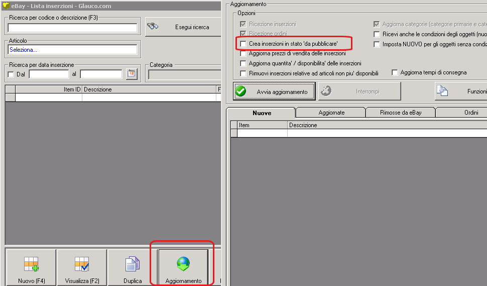

Citazione: In che senso in automatico? Quale sarebbe la procedura? Al momento l'unica procedura che ho trovato è quella di accedere in ogni singolo articolo articolo in anagrafica, accedere alla voce "ebay" e creare l'inserzione (ovviamente con modelli e parametri vari preimpostati). Certo, si tratta diun paio di click alla fine, ma è pur sempre una procedura parecchio lunga se gli articoli sono migliaia. In effetti ci sono parecchie funzionalita' aggiunte nel tempo e che sul manuale non sono spiegate
Per creare inserzioni multiple puoi procedere in questo modo:
1) Dalla lista inserzioni premi il solito pulsante NUOVO per creare una nuova inserzione
2) Si aprira' la lista articoli. Se fai attenzione vedrai che sulla sinistra sono presenti delle caselline di spunta che consentono di selezionare piu' articoli alla volta (invece di farlo singolarmente)
3) Dopo la selezione il programma ti chiedera' se vuoi inserire le inserzioni come IN PREPARAZIONE o DA PUBBLICARE. Scegli IN PREPARAZIONE se pensi di dover ritoccare qualche dettaglio Scegli DA PUBBLICARE se i tuoi modelli sono gia' perfetti e sai di non dover toccare niente.
4) Quando hai 100,200,1000,10000 inserzioni "DA PUBBLICARE" apri la procedura di sincronizzazione e la avvii con l'opzione "Crea inserzioni in stato da pubblicare" attivata (vedi screenshot)
In questo modo puoi preparare centinaia o migliaia di inserzioni e poi lasciare Ready Pro a pubblicarle per il tempo necessario
