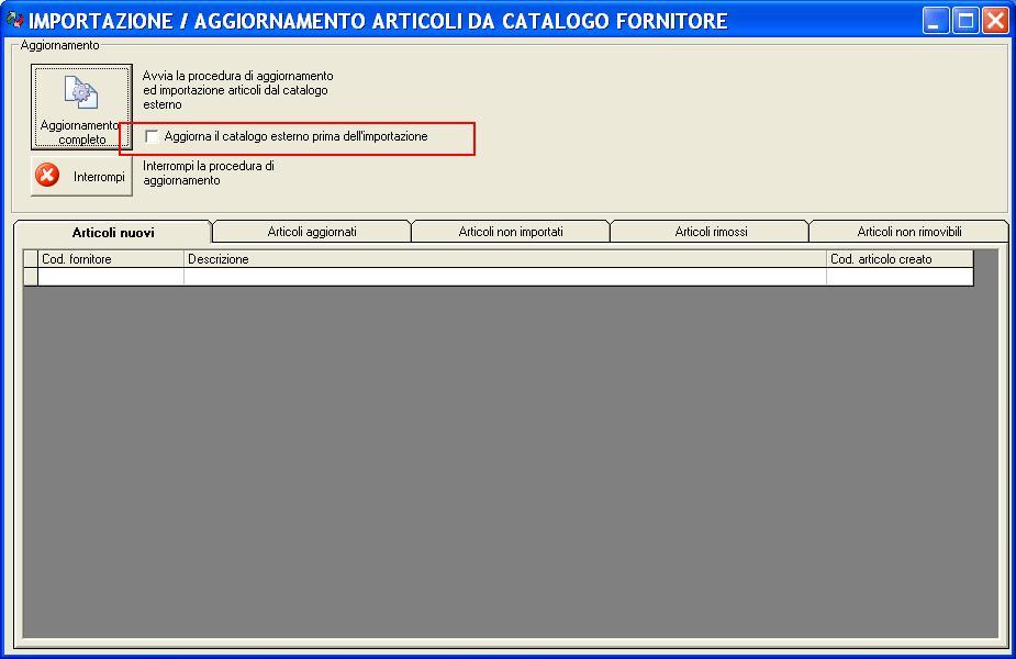

Citazione: va spuntata ad ogni aggiornamento giornaliero? Si perché altrimenti Ready Pro NON ti aggiorna il catalogo esterno a Ready Pro. Non ti avevo risposto già su questo thread? http://www.readypro.it/pixmania-importazione.10.0.128448.fo.aspx

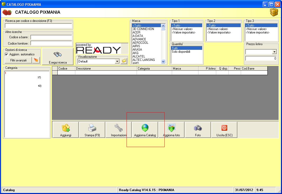

Si Glauco, hai ragione. Sono un po confuso con questa procedura di aggiornamento. Avrei dovuto allegarti questa altra immagine, e chiederti quale è la differenza fra i due aggiornamenti. E , sopratutto, giornalmente quale delle due è preferibile lanciare?

Sono esattamente la stessa cosa. Il pulsante "Aggiorna Catalog" effettua l'aggiornamento del Catalogo esterno come la voce da spuntare presente nello screenshot precedente

Grazie Davide, ho fatto queste domande perchè il primo "Importazione/Aggiornamento articoli da Catalogo Fornitore" è una procedura interminabile....(dura ore). Mentre se lancio l'aggiornamento i tempi sono notevolmente inferiori (qualche minuto). Per cui, ritengo/ritenevo, che qualche differenza ci sia. Volevo, per l'appunto, capire queste differenze.
31/07/2012 12:59
Citazione: Per cui, ritengo/ritenevo, che qualche differenza ci sia. La differenza è dovuta al fatto che quando avvii l'aggiornamento con l'opzione "Aggiorna il catalogo esterno prima dell'importazione", Ready Pro si connette al catalogo del fornitore scaricando tutti gli articoli incluse le immagini, per questo è una procedura lunga. Quando lanci l'aggiornamento invece, la immagini si trovano già tutte sul computer e i tempi sono ovviamente ridotti.

Ahhhhh.... per cui...la prima volta bisogna avviare la procedura...."lunga" con spunta su "aggiorna il catalogo esterno", e successivamente basta l'aggiornamento della seconda procedura "svelta" Ho capito bene?

Citazione: Ahhhhh.... per cui...la prima volta bisogna avviare la procedura...."lunga" Non credo tu abbia compreso.
Ready Catalog è il catalogo esterno a Ready che necessita di scaricare il listino e le immagini dal sito del tuo fornitore (procedura che può risultare lunga perché di fatto Ready Pro deve scaricare il listino e le foto dei prodotti)
Ready Pro importa gli articoli dal Catalog nell'archivio ART > ANAGRAFICA ARTICOLI (questa procedura può risultare più rapida perché le foto vengono solo copiate dall'archivio esterno all'archivio interno)
Citazione: Vorrei capire perchè, pur lavorando in rete, l'aggiornamento di cui sopra usa molto spazio sull'hard disk (circa 10GB) del terminale secondario Usa la cartella temporanea per creare le miniature per il sito web. Se chiudi Ready Pro e lo riapri la cartella dovrebbe svuotarsi automaticamente.

Citazione: Non credo tu abbia compreso Infatti Glauco...non ho ancora compreso Sta cosa dell'aggiornamento, la sto prendendo, probabilmente, dalla parte sbagliata. Quello che mi crea confusione sono le due procedure. Ancora non ho capito quale delle due bisogna lanciare tutti i giorni. Probabilmente tutte e due, in quanto il fornitore potrebbe aver apportato delle modifiche o aggiunto altri art. Ho, comunque, notato che se lancio Ready Catalog, questi mi crea anche gli art. nell'anagrafica rendendo di fatto inutile l'aggiornamento di Ready Pro. Almeno credo.....

Citazione: Probabilmente tutte e due, in quanto il fornitore potrebbe aver apportato delle modifiche o aggiunto altri art. Perfetto, è esattamente così
