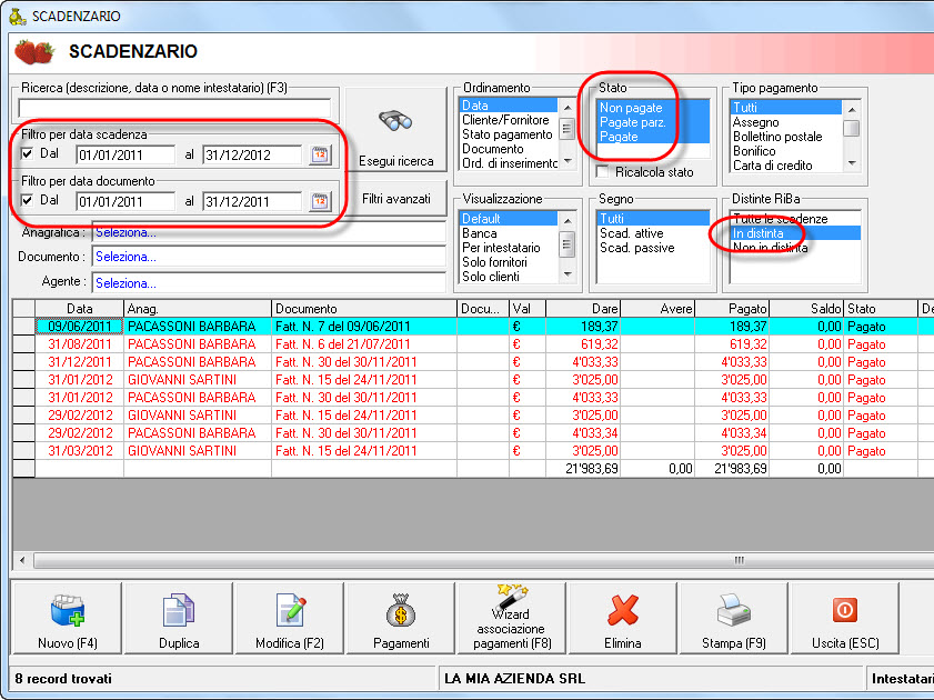

Ciao Luca, se ho compreso bene il problema non si pone per le scadenze di fatture con pagamento diverso da Ri.Ba., giusto? Perché in questo caso con il filtro indicato in figura riesci a verificare quale cliente al 31.12.2011 doveva ancora pagare:

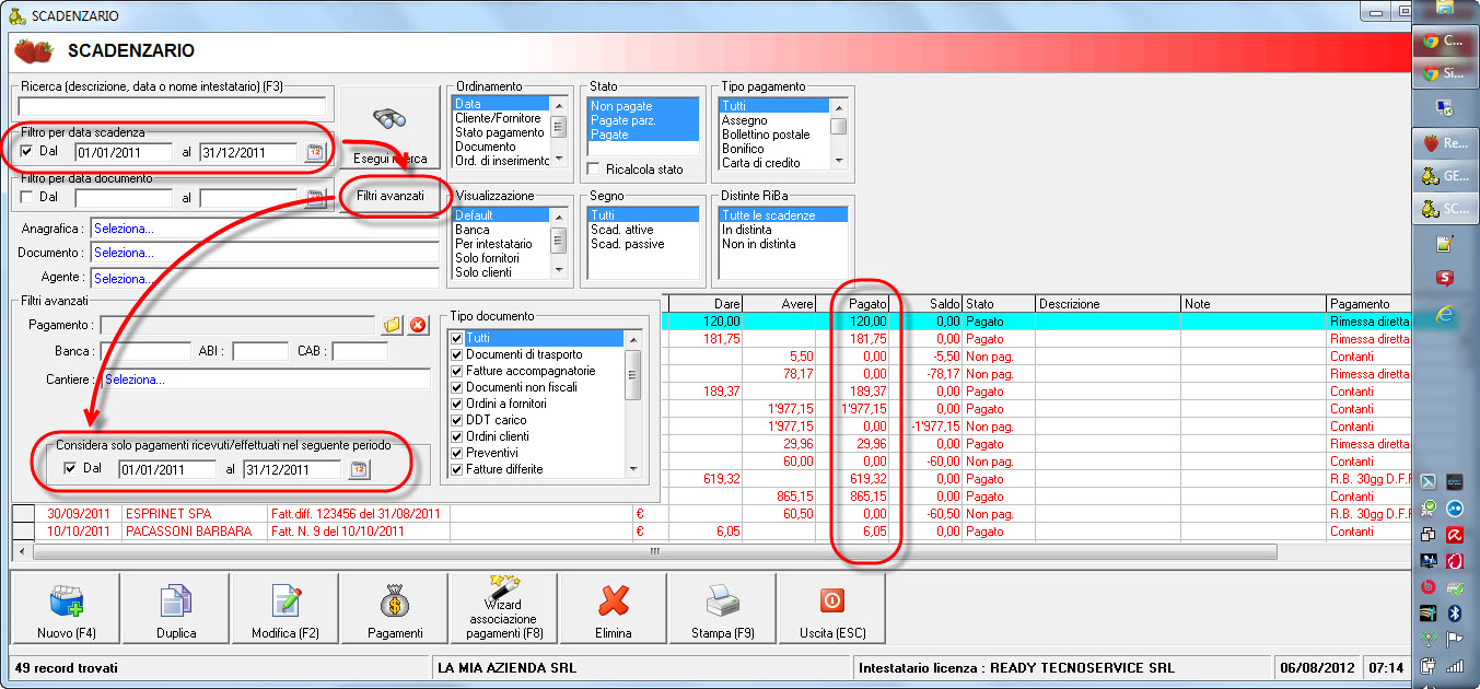

La tua difficoltà sta nel comprendere quante Ricevute Bancarie al 31.12.2011 dovevano essere ancora pagate.  Contabilizzando le Ri.Ba. (quindi chiudendo la posizione di credito nei confronti del cliente per girare gli importi al conto Effetti Ri.Ba.) ti ritrovi una situazione simile a quella di questo secondo screenshot dove risultano tutte pagate. Qui se attivi il filtro "Considera solo pagamenti ricevuti..." non risolvi il problema perché la contabilizzazione avviene con la data di emissione dell distinta.

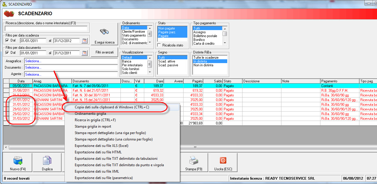

Allo stato attuale delle cose l'unica soluzione che mi viene in mente è esportare la seconda visualizzazione (con i filtri sopra indicati) su un file di excel dove mettendo in ordine per data di scadenza conteggi quanto ancora quei clienti dovevano pagarti dopo il 31.12.2011

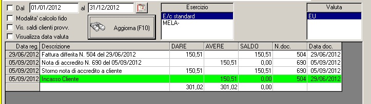

ho provato a mettere pagato all'interno della fattura come cassa e con F8 + F8 ho registrato il pagamento. nella nota di accredito da dentro ncc in incassi e pagamenti ho registrato il pagamento inserendo STORNO DA NOTA DI ACCREDITO AL CLIENTE.
in prima nota a questo punto ho questa situazione come da file che ti allego. é corretto?
ciao e grazie luca
05/09/2012 15:49
Citazione: in prima nota a questo punto ho questa situazione come da file che ti allego. é corretto? Non è quanto consigliato nel mio secondo link: http://www.readypro.it/manuale/registrare_un_incasso_parziale.htm
Crei una nuova registrazione di Prima Nota, tramite IMPORTA SCADENZA inserisci prima la fattura e poi la nota di credito. Visto che i totali sono identici, salvi e sei a posto.

ok fatto come hai detto tu. torna tutto. ciao e grazie luca
