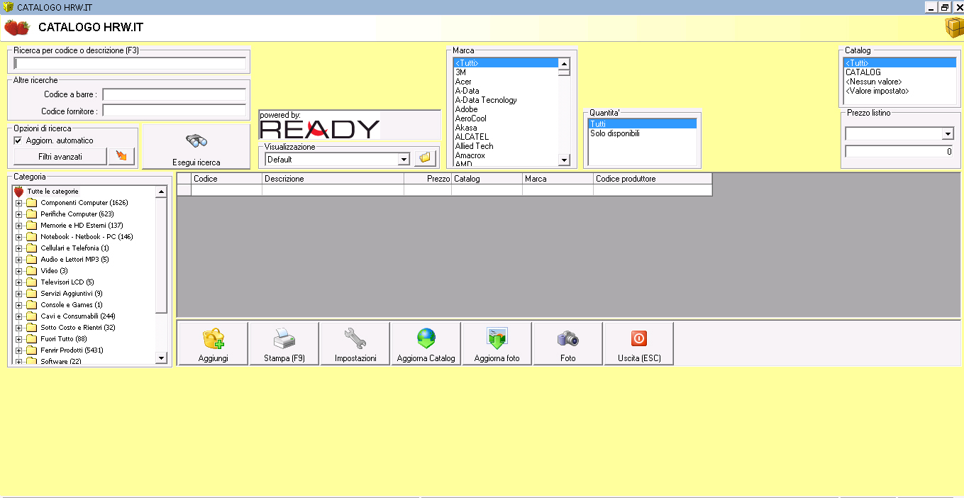

Ti allego immagine, mi sermbra si chiami solo HRW giusto?

08/08/2012 17:48
Citazione: mi sermbra si chiami solo HRW giusto? Si il nome è quello visualizzato nella colonna Descrizione.
Citazione: Come si fa a creare le categorie e collegarle con le mie? Premi sul pulsante TABELLA CORRISPONDENZE e poi sulla colonna di destra per ciascuna categoria di HRW specifichi su quale tua categoria vuoi inserire i prodotti:
