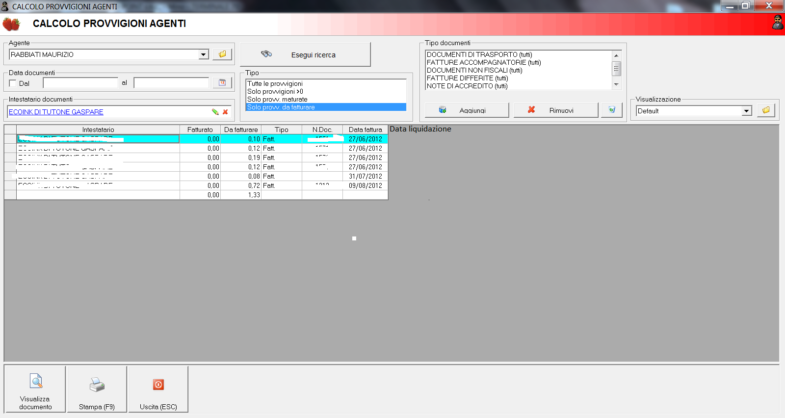

22/08/2012 18:29
Posso inserire una colonna note dove manualmente inserisco la data. Allego screenshot

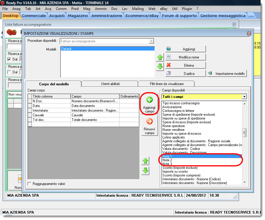

24/08/2012 10:44
Per visualizzare uno dei 3 campi note nella lista delle fatture accompagnatorie, devi aggiungere alla visualizzazione il relativo campo. Ti allego uno screenshot per intenderci meglio.

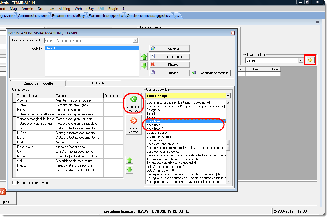

24/08/2012 12:40
Il calcolo provvigioni, mostrando dei documenti, permette di visualizzare i campi note. Anche in questo caso nella visualizzazione devi aggiungere un nuovo campo note come mostrato dalla figura sotto

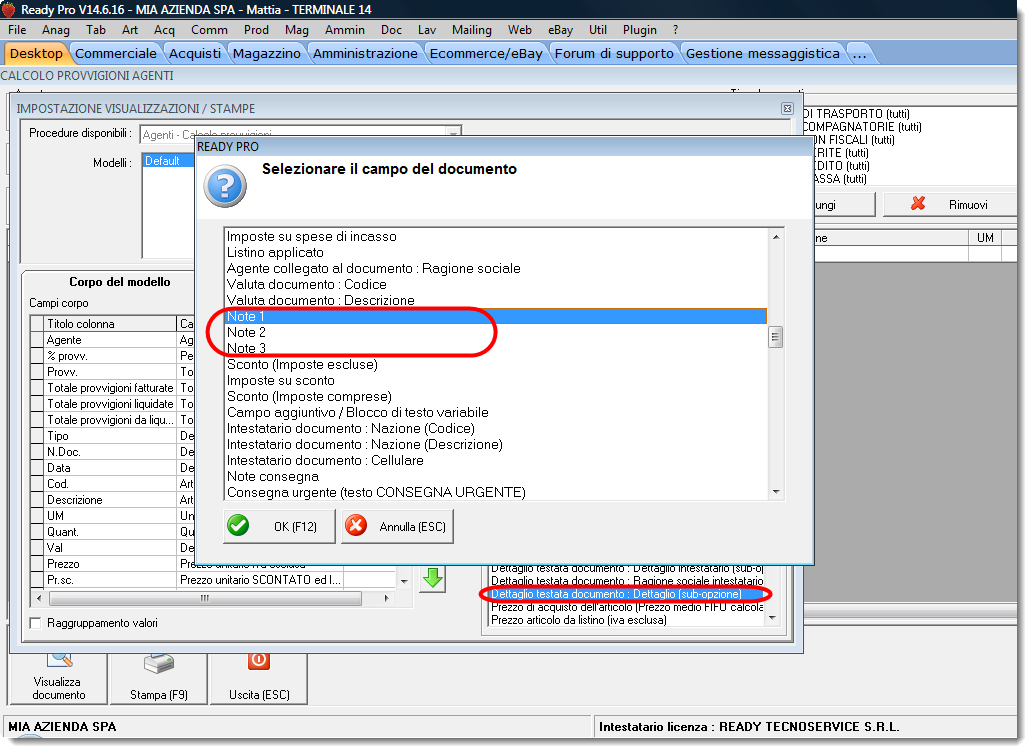

24/08/2012 12:57
Quello che ti ho proposto sopra è in effetti riferito alle note sulla linea del corpo del documento. Per visualizzare i campo "Note 1,2,3" devi selezionare dalla lista il campo "Documento di origine: Testata (sub-opzione)" e qui potrai aggiungere il campo specifico "Note 1", "Note 2", "Note 3". Ti allego screenshot illustrativo.

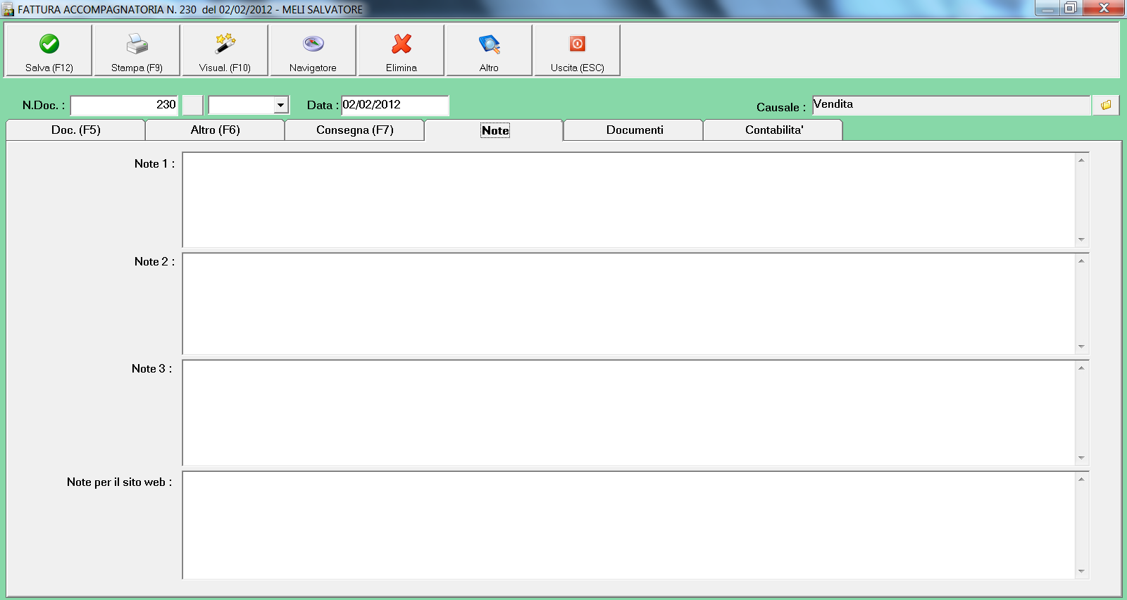

25/08/2012 10:08
Citazione: Fatto come dici, ma non visualizza nulla. Ci puoi mostrare degli screenshot di quello che hai fatto?
In particolare:
-Screenshot della fattura (dove si vedano le note inserite) -Screenshot di come hai personalizzato la visualizzazione sulla procedura di calcolo provvigioni (dove si vedano i campi inseriti sulla visualizzazione) -Screenshot del risultato finale sulla procedura calcolo provvigioni

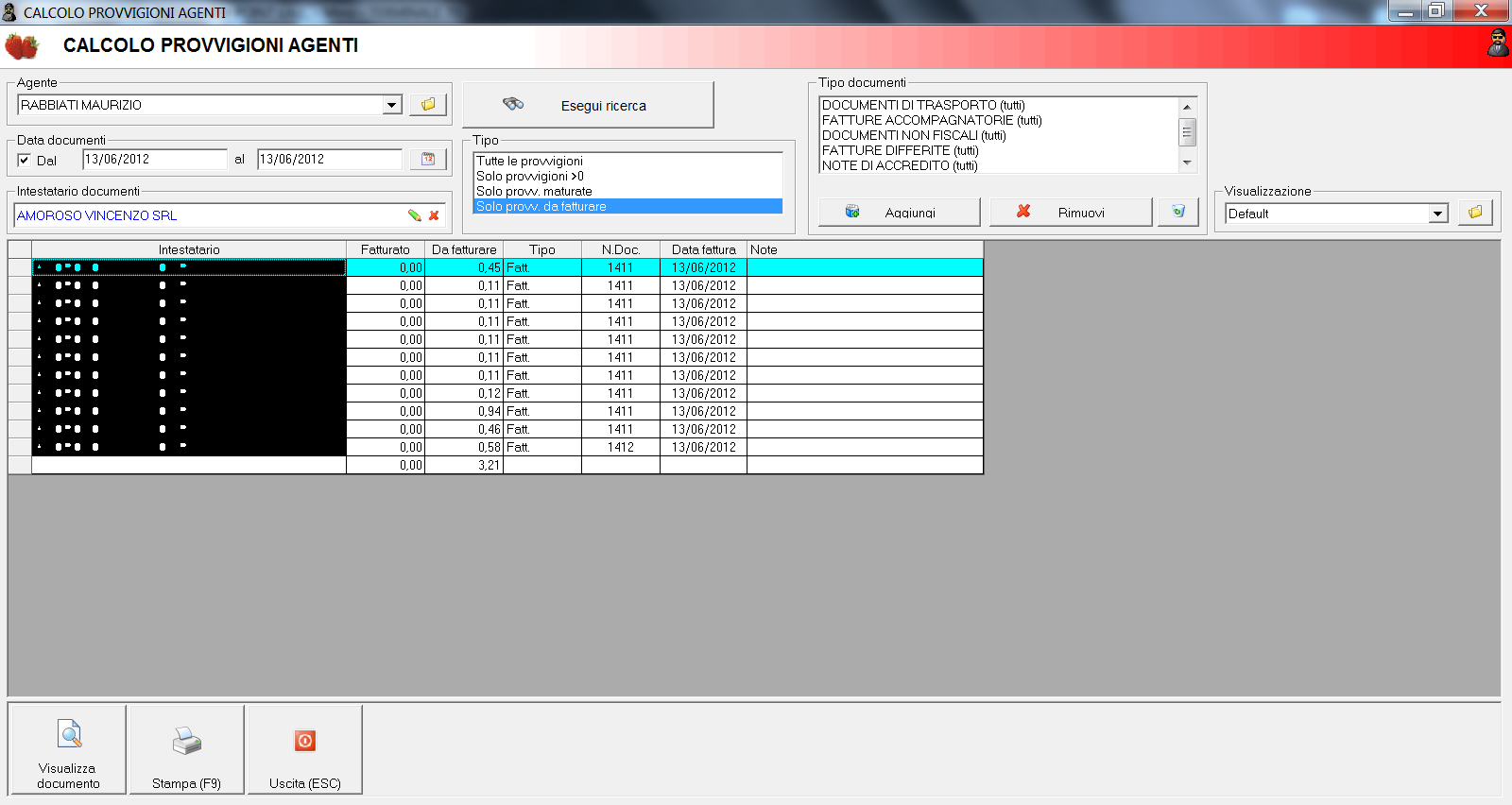

27/08/2012 11:22
Ecco quanto da te richiesto
27/08/2012 12:42
Sopra ti ho suggerito il campo sub-opzione sbagliato  Per visualizzare le note del documento (nel tuo caso fattura accompagnatoria) devi selezionare la voce "Dettaglio testata documento: Dettaglio(sub-opzione)" ed inserire quindi i campi note che ti servono. Ti allego screenshot
27/08/2012 16:08
Ok, funziona grazie
