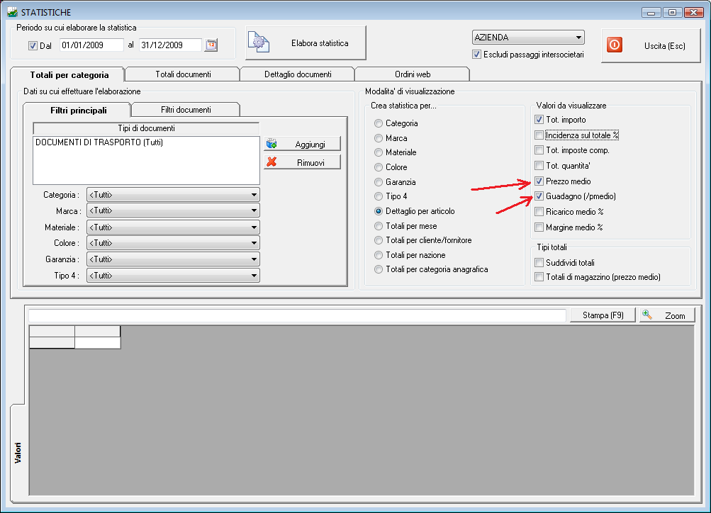

Citazione: Se è possibile avere una forumula già da subito per poter incominciare a fare qualche statica ed eventualmente migliorarla in futuro. Se e' in base al prezzo medio di magazzino (quello che compare dai carichi) puoi gia' farlo da dentro le statistiche
