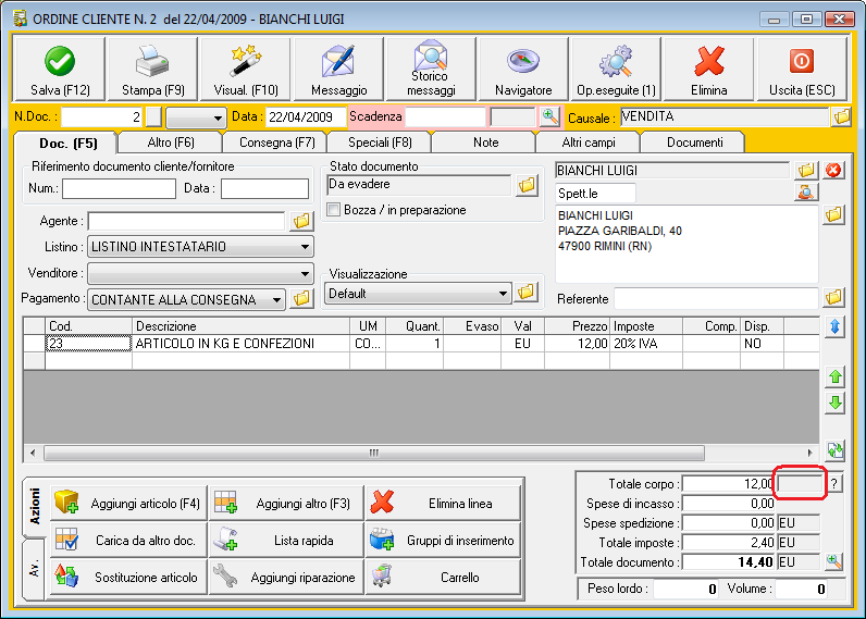

Sai gia' vero che con un doppio click sulla zona evidenziata puoi modificare al volo il tipo di calcolo su ogni singolo documento?

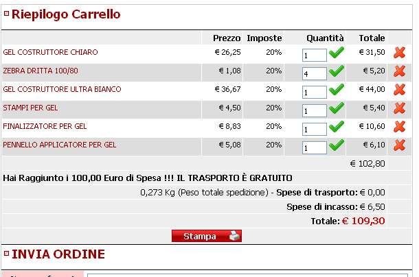

Ho impostato il calcolo per corrispettivi ma in quest'ordine si è verificata una discordanza nella conferma d'ordine.
è possibile che il calcolo nella conferma sia effettuato in modalità standard?

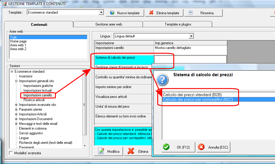

Se applichi il calcolo per corrispettivi in locale devi farlo anche sul sito web indicando B2C come mostrato in figura:

Infatti mi riferivo al calcolo sul web non in locale.
è già impostato cosi'

Infatti l'ordine scaricato, convertito in ordine cliente ha il totale di 109.30
è la conferma d'ordine automatica che è sballata.
