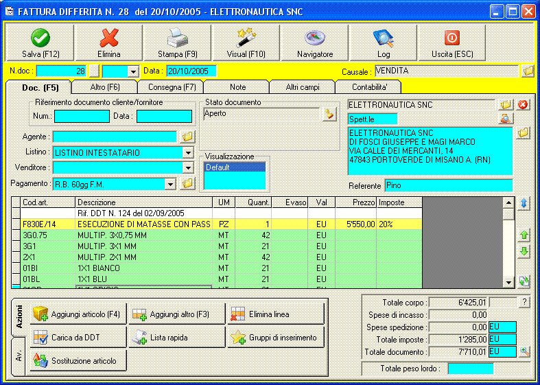

Non sono riuscito a mandarti l'immagine sovrapposta come la tua, ma come vedi una immagine si riferisce alle ddt da importare, cliccando su aggiungi art o aggiungi tutti, il risultato è quello che vedi nell'altra immagine, Mi permetto di chiederti se hai provato a caricare la ddt, in quanto vedo dalla tua immagine che sulla fattura non c'è descrizione. Grazie
20/10/2005 09:08
Citazione: Mi permetto di chiederti se hai provato a caricare la ddt, in quanto vedo dalla tua immagine che sulla fattura non c'è descrizione. Cavolo hai ragione! La cosa funziona solamente se converti la DDT in fattura e non se importi le righe dal documento. Ero talmente convinto che funzionasse che non ho nemmeno provato. Niente a questo punto dobbiamo correggere il problema. Ti faccio sapere presto
20/10/2005 09:18
Ok adesso funziona 8)
