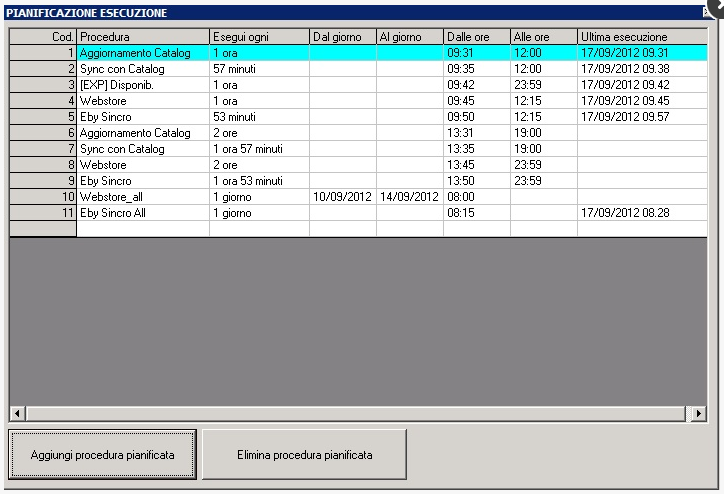

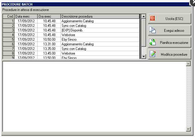

Ecco quanto richiesto. Tutte le procedure sono partite regolarmente questa mattina nel primo ciclo delle 9:31. Tutto il ciclo impiega meno di 30 minuti.
Il secondo ciclo sarebbe dovuto iniziare alle 10:31 ossia dopo un ora dal primo, ma si è verificato il problema indicato. L'orario di inizio viene traslato ripetutamente partendo dalla prima procedura di bach, fino a raggiungere man mano tutte le procedure.
[URL=http://imageshack.us/photo/my-images/812/pianificazionebach.jpg/]
[URL=http://imageshack.us/photo/my-images/15/procedurebach.jpg/]
Scusate ma ho dovuto utilizzare un sistema esterno per le immagini, perchè la funzione aggiungi allegati mi dava errore.

Ho provato a ricostruire dalle tue immagini il problema ma non riesco a comprendere come sia possibile che le tre procedure da te indicate non partano. Unica idea è che la stessa finestra con l'elenco delle procedure le lasci aperte su due postazioni differenti, magari su qualche finestra in Desktop Remoto o altro. Hai già verificato?

No, solo il server principale ha quella finestra aperta. Come vedei dall'immagine le procedure sono ben intervallate ed hanno sempre funzionato con la versione precedente. Stiamo riscontrando questo problema con la Beta attualmente disponibile.
Non siamo utenti basic, abbiamo esperienza nel settore.
Abbiamo però notato, che basta forzare manualmente ("esegui adesso" nelle procedure batch) l'avvio della prima procedura bloccata, che poi le altre partono da sole.
La prima procedura è l'aggiornamento del catalog. Non sappiamo se il problema è in quella procedura o se esso si presenta sistematicamente sulla prima della lista.
