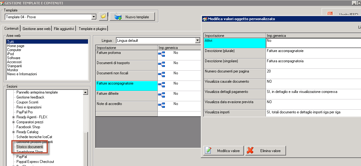

Ad ogni modo si vedono le Fatture accompagnatorie, non vedo DDT. La configurazione della visualizzazione la trovi all'interno del template, nel plugin "Storico documenti".
26/09/2012 16:29
Ho inserito tutto come indicato ma ugualmente,non appare la fattura in scheda cliente, tutto è rimasto uguale.

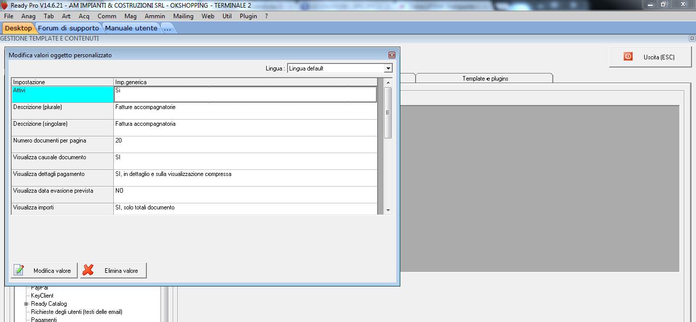

27/09/2012 12:04
ecco come ho configurato, il risultato non è cambiato sul web, pero'

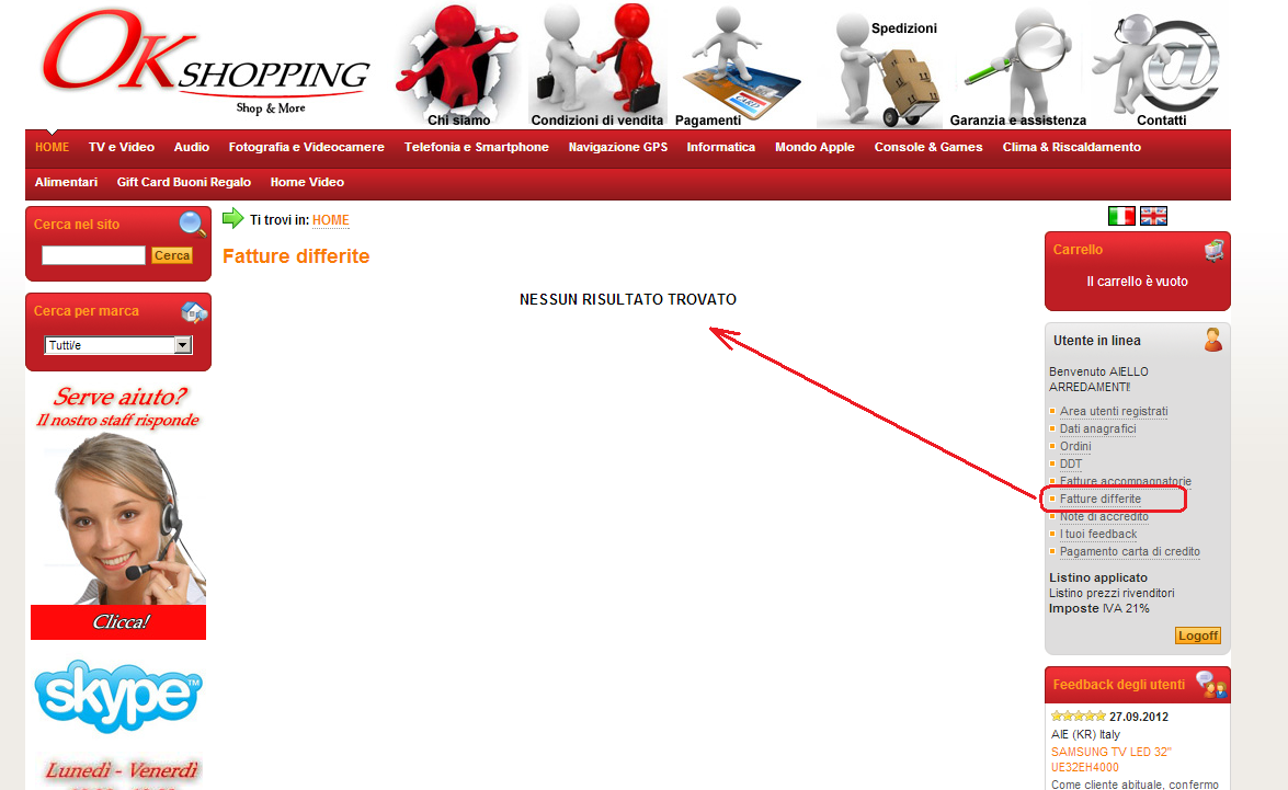

Salve, sul sito effettivamente le fatture di questo cliente sembrano non sono visibili. come si vede da questo screenshot
29/09/2012 11:39

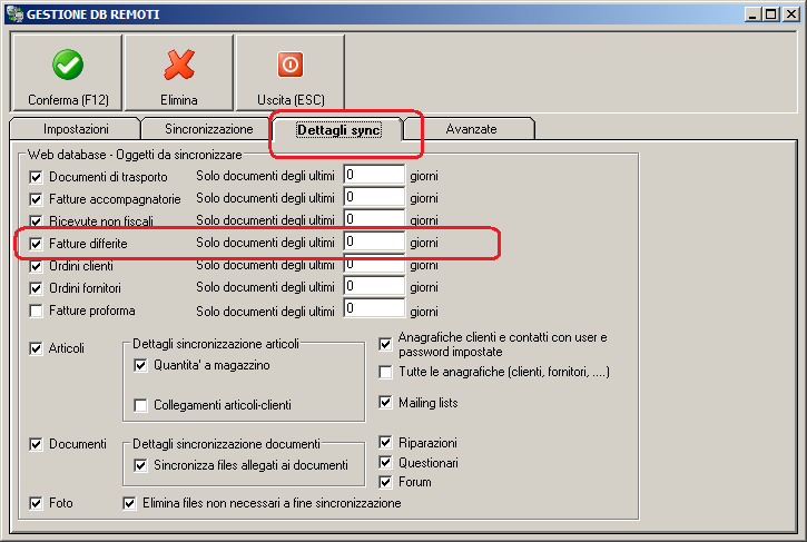

La prima cosa che consiglio di fare e' di controllare dal menu WEB / GESTIONE DB REMOTI che il tipo di documenti specifico sia selezionato per la sincronizzazione (di default dovrebbe gia' essere selezionato, ma e' l'unica spiegazione plausibile direi)
29/09/2012 17:23
noi facciamo fatture accompagnatorie!!! Guarda li'!
30/09/2012 08:38
Hai controllato comunque su WEB > GESTIONE DB REMOTI come indicato dal mio collega? Eventualmente puoi mostrarci uno screenshot della finestra che vedi qui sopra?
