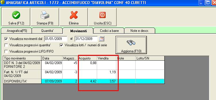

Versione utilizzata 11.7.15. I file allegati erano di un vostro archivio esempio (ferramenta)
09/09/2009 04:51
Scusa il ritardo nella risposta ma prima abbiamo voluto consultarci. Purtroppo essendo una griglia di visualizzazione non personalizzabile non è possibile nascondere quelle colonne.

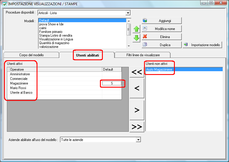

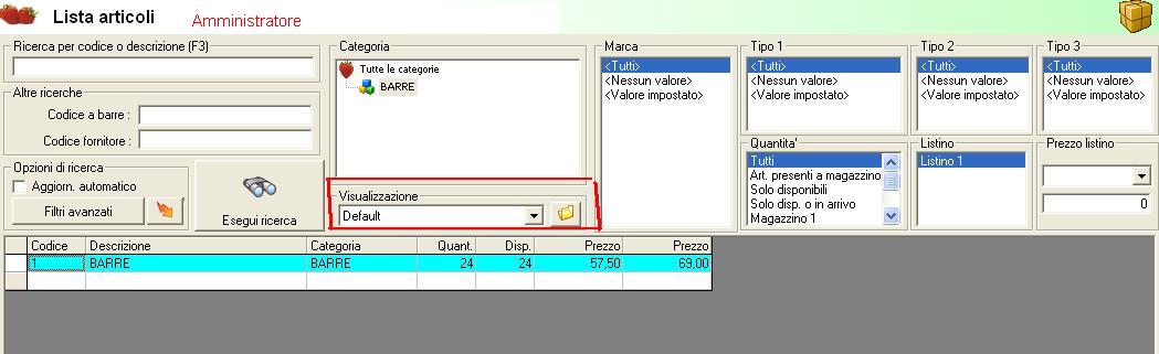

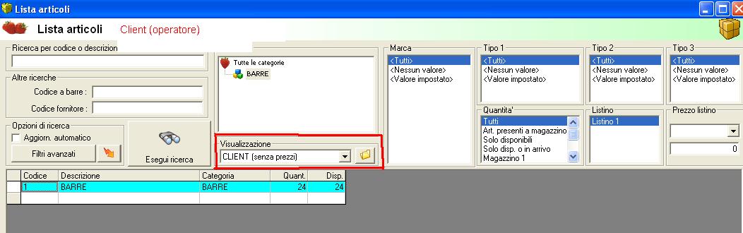

Aggiornamento effettuato e risultato ottenuto. Perfetto. Un'ultima cosa. C'è la possibilità di impostare il tipo di visualizzazione per l'anagrafica articoli differente a seconda degli operatori? Mi spiego meglio: Amministratore per esempio visualizzazione default e Client visualizzazione personalizzata ? Allego file dimostrativi. Grazie.
29/09/2009 04:29
Puoi utilizzare il tab UTENTI ABILITATI per disabilitare le visualizzazioni con prezzi. Inoltre se per un operatore sono disponibili più opzioni puoi impostare quale deve essere impostata come Default. In questo screenshot l'aiuto magazziniere (destra) non ha disponibile la visualizzazione DEFAULT ed è quella di default invece per il magazziniere (sinistra):

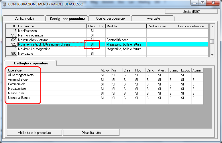

Come attivo MAG / MOVIMENTI ARTICOLI ? Io visualizzo solo MAG / MOVIMENTI DI MAGAZZINO.
Mi sono accorta di non visualizzzare più i MOVIMENTI ARTICOLI -F10- dalla versione 11.9.7
18/12/2009 18:01
Su UTIL > CONFIGURAZIONE MENU > CONFIG PER PRECEDURA selezioni la linea MOVIMENTI ARTICOLI, LOTTI E NUMERI DI SERIE e attivi la procedura + gli operatori desiderati come indicato in figura:
