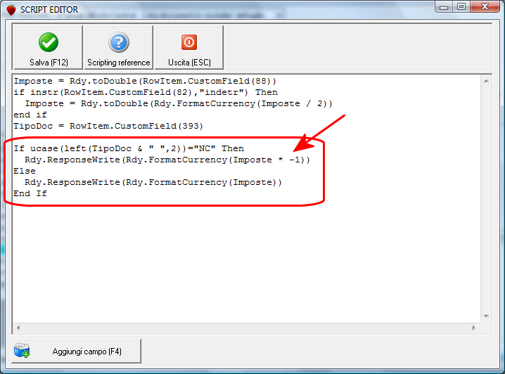

Puoi farlo con uno script come nell'esempio qui sotto:

L'export dalla lista documenti lo eseguo dal pulsante ESPORTA, quindi utilizzando il filtro di esportazione dati. Non ho capito dove devo inserire lo script e se devo inserire, solamente, la parte da Te cerchiata?
14/09/2009 07:37
Lo script va inserito come un normale campo formula nel tuo filtro di esportazione. Lo script di Glauco pero' serve per esportare il totale imposte. Nella tua richiesta, quando parli di "importi in negativo" di quali importi parlavi esattamente?

Allora puoi usare 3 script come quelli indicati da Glauco, ovvero solo il pezzo:
Importo = Rdy.ToDouble(RowItem.CustomField(xxx)) If Ucase(Left(TipoDoc & " ",2))="NC" Then Rdy.ResponseWrite(Rdy.FormatCurrency(Importo*-1)) Else Rdy.ResponseWrite(Rdy.FormatCurrency(Importo)) End If
Dove nella prima riga utilizzerai alternativamente:
x il Totale imponibile Importo = Rdy.ToDouble(RowItem.CustomField(59))
x il Totale imposte Importo = Rdy.ToDouble(RowItem.CustomField(61))
x il Totale documento Importo = Rdy.ToDouble(RowItem.CustomField(60))
