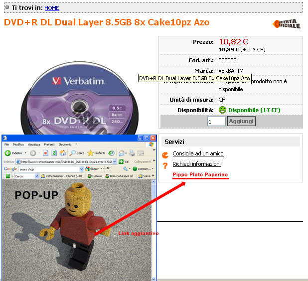

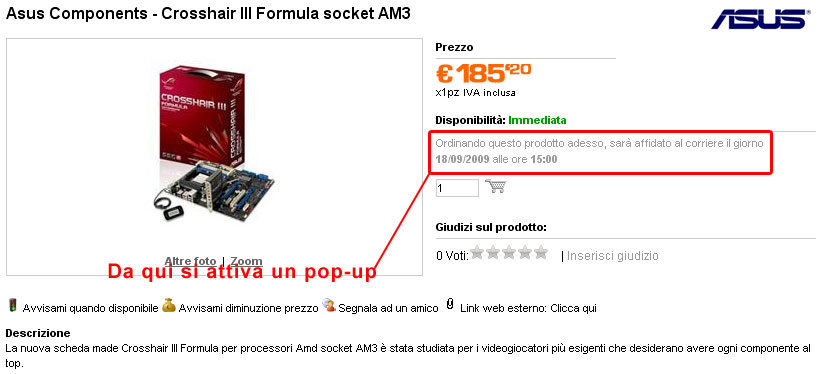

Chiedo scusa se intervengo, ma credo che Luca non sia stato preciso nel porre la domanda. Ho visto un sito di un vostro cliente che vicino alla disponibilità del prodotto ha inserito un link ad una pagina statica dove spiega un po meglio quando il prodotto non è disponibile eccetera... Dal momento che non ho notato particolari modifiche al template, mi chiedevo se era possibile sapere come si può fare. Ti allego uno screen di cosa vorrei ottenere...
Il link a maggiori informazioni potrebbe risolvermi il problema della chiarezza sugli articoli...
Grazie Daniele

Ecco lo sapevo!!! Sono impreciso, anche mamma lo diceva!!! vi allego un esempio di un sito che avete voi nella vetrina ecommerce (HRW.it)

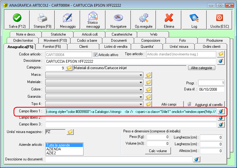

Per ottenere quel risultato bisogna inserire il codice XHTML in uno dei campi liberi dell'articolo (che non utilizzi per altri scopi) ed il gioco è fatto!!
Se non vi è chiaro posso postare degli screenshot.... ma comunque bisogna conoscere le basi in xhtml e creare i collegamenti con le pagine statiche del sito o link (tramite pop-up) trasferendo la pagina da visualizzare tramite ftp .... in pratica piccole cose.. ma non conoscendo la Vs esperienza ho voluto solo avvisare..

Grazie Sears Ci siamo quasi, abbiamo il codice funzionante e testato, chiedo se è possibile inserire uno screen-shot (o un percorso) per capire dove inserire il codice, mi vien da pensare: Scheda articolo / Elenco campi perso. / Elemento (1, 2, 3...)/ (qui grande dilemma) Etichetta o Valore Ringrazio molto per la disponibilità e per un'eventuale risposta
23/09/2009 08:54
No, non devi modificare li'. Il valore che compare a destra di "L'articolo e':" viene dall'anagrafica articolo. Quindi probabilmente se-ar l'ha inserito in un campo dell'anagrafica come ad esempio questo
23/09/2009 08:54
O ancora piu' probabilmente in un campo tabellare visto che il valore si ripete tra tanti articoli
23/09/2009 10:13
Si confermo per il secondo... Campo Tabellare !!
Grazie Fabio!
