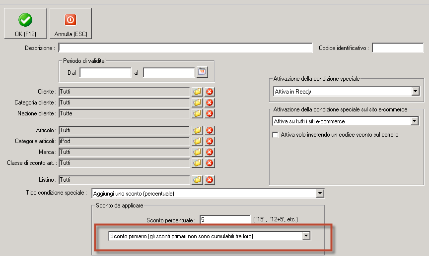

ho scaricato il plug in in versione demo... non mi si attiva però il relativo campo nelle condizioni di vendita (il flag sotto la voce ecommerce)
10/10/2012 14:56
Per far uscire l'opzione relativa al codice coupon va impostato anche il campo evidenziato in figura
10/10/2012 15:31
ok trovato

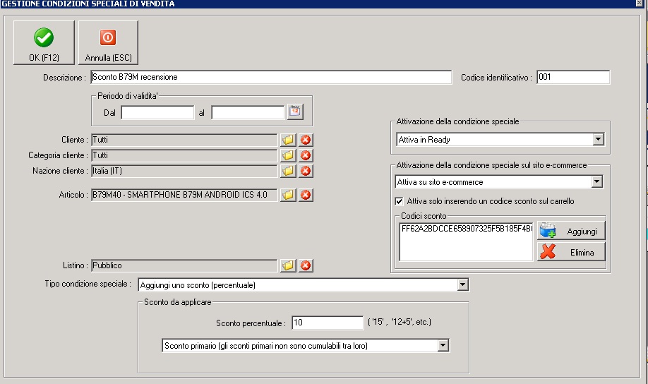

Puoi mostrarci la condizione creata?
11/10/2012 13:17
certo, eccola..
11/10/2012 13:25
La condizione funzionerà solo per l'articolo B79M40 giusto?
La condizione funzionerà solo per gli utenti che hanno la nazione impostata su Italia con codice "IT" giusto?
La condizione funzionerà solo per gli utenti a cui è GIA' stato impostato (nella propria scheda anagrafica) il Listino "Pubblico" giusto?
11/10/2012 13:30
Si a tutte le tue domande. Attualmente sono collegato con un utente che ha il listino pubblico impostato e la nazione italia. ma non compare nulla

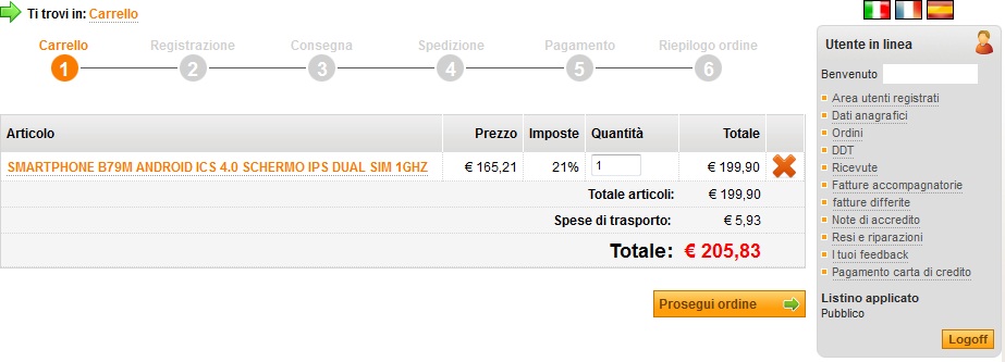

immagine:
11/10/2012 14:17
Il codice coupon attualmente non compare nella prima schermata ma compare durante i passaggi successivi. Hai provato a proseguire con l'ordine?
11/10/2012 15:26
Vero, il box compare in riepilogo. Comunque l' inserimento nel link del codice non ha funzionato, che è quello che servirebe a noi

Citazione: il che ci riporta alla domanda iniziale... è per caso case sensitive? No, non lo è.
Quanto è lungo questo codice?
Puoi provare con un codice tipo A123456 per verificare se il malfunzionamento è legato al codice oppure a come è stata creata la condizione.
Domanda: nella condizione è necessario impostare anche il riferimento al istino applicato (Pubblico)? Ci sono clienti che non hanno questo listino associato a cui NON vorresti applicare lo sconto coupon?
11/10/2012 16:18
si esatto ,per esempio i rivenditori
11/10/2012 16:21
i "rivenditori" come sono identificati? Hai associato la categoria "rivenditori"?
Hai provato con un codice piu corto?
11/10/2012 16:27
ho inserito ora un codice più corto e devo aspettare a poter fare la sincro che ci sia un terminale libero
11/10/2012 16:47
Torno alla mia domanda iniziale:
qual'e' l'URL che utilizzi?
11/10/2012 17:07
http://www.pcprice.it/default.asp?l=1&idA=26&idC=37&cmd=getProd&cmdID=202059&pType=-1&couponCode=hd54g6
Confermo che ora con il codice più corto funziona
