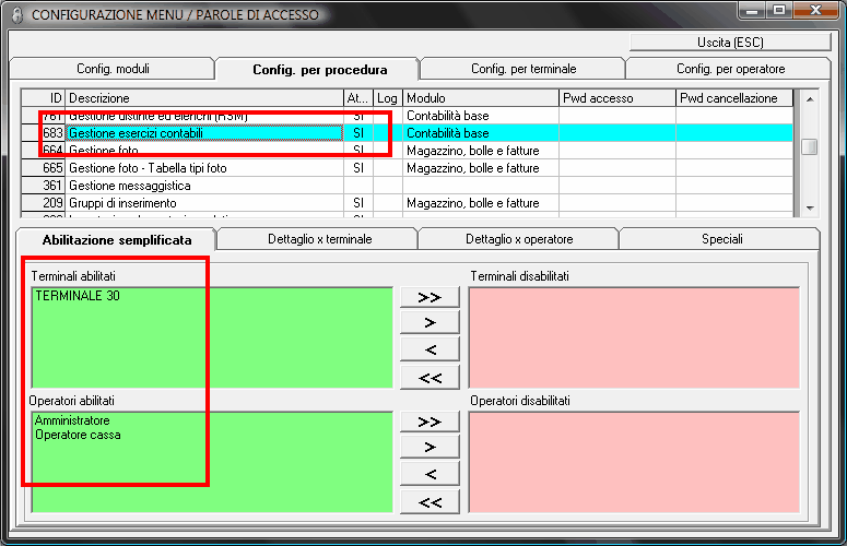

Da AMMIN / GESTIONE ESERCIZI CONTABILI entra nella scheda dell'esercizio che hai creato e controlla la data di inizio/fine esercizio impostata
13/10/2009 09:00
Sul mio menu AMMIN non c'è quella voce
13/10/2009 09:34
Allora devi attivare la procedura/menu da UTIL / CONFIGURAZIONE MENU
13/10/2009 09:44
Gestione esercizi contabili non c'è
13/10/2009 10:32
Devi abilitarlo da Configura per procedura ;)
13/10/2009 10:39
Boh, io quella voce non ce l'ho nemmeno lì... :
13/10/2009 10:51
Clicca sull'intestazione della colonna DESCRIZIONE così le voci si mettono in ordine alfabetico.
13/10/2009 10:56
Mi sembra di giocare a mosca cieca
Avevo già ordinato alfabeticamente, ma quello che mi viene fuori è sempre e solo
13/10/2009 10:59
Capito
Dal primo screenshot che hai postato vedo che non hai la procedura CONTABILITA' BASE attiva. Devi spuntare la voce, vedrai che dopo compare anche nella lista delle procedure attive.
Ricorda comunque che la tua licenza non prevede il modulo di CONTABILITA' quindi terminati i limiti d'uso della demo le procedure legate a questo modulo si bloccheranno.
