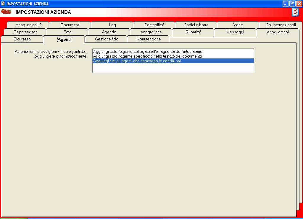

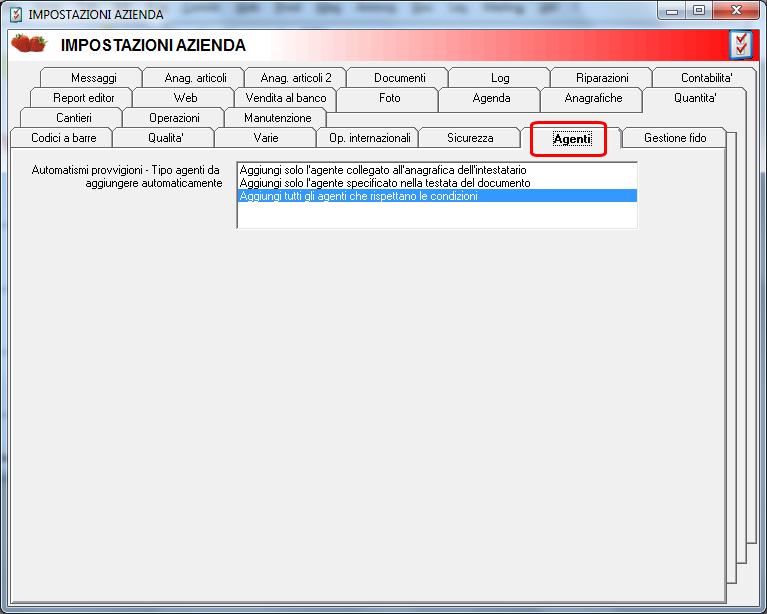

Le regole provvigionali vengono applicate sui nuovi documenti. Immagino che questo lo sai, giusto? Allegaci uno screenshot anche della finestra UTIL > IMPOSTAZIONI AZIENDA > AGENTI
16/11/2009 09:16
Sì lo sapevo ...ed ecco lo screen shot richiesto

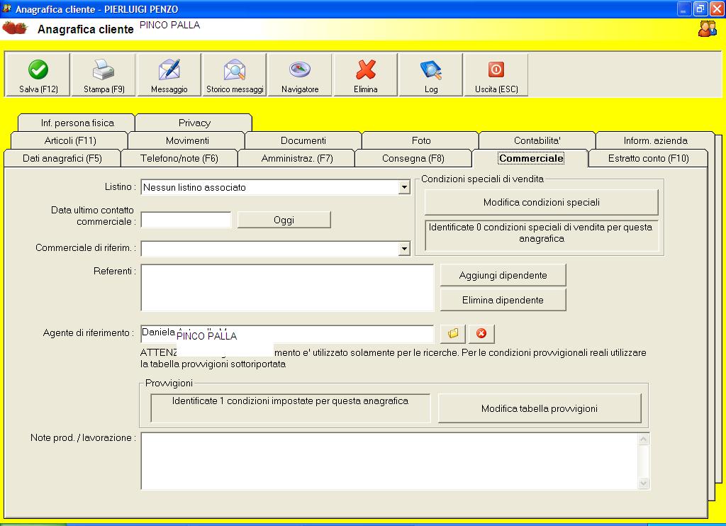

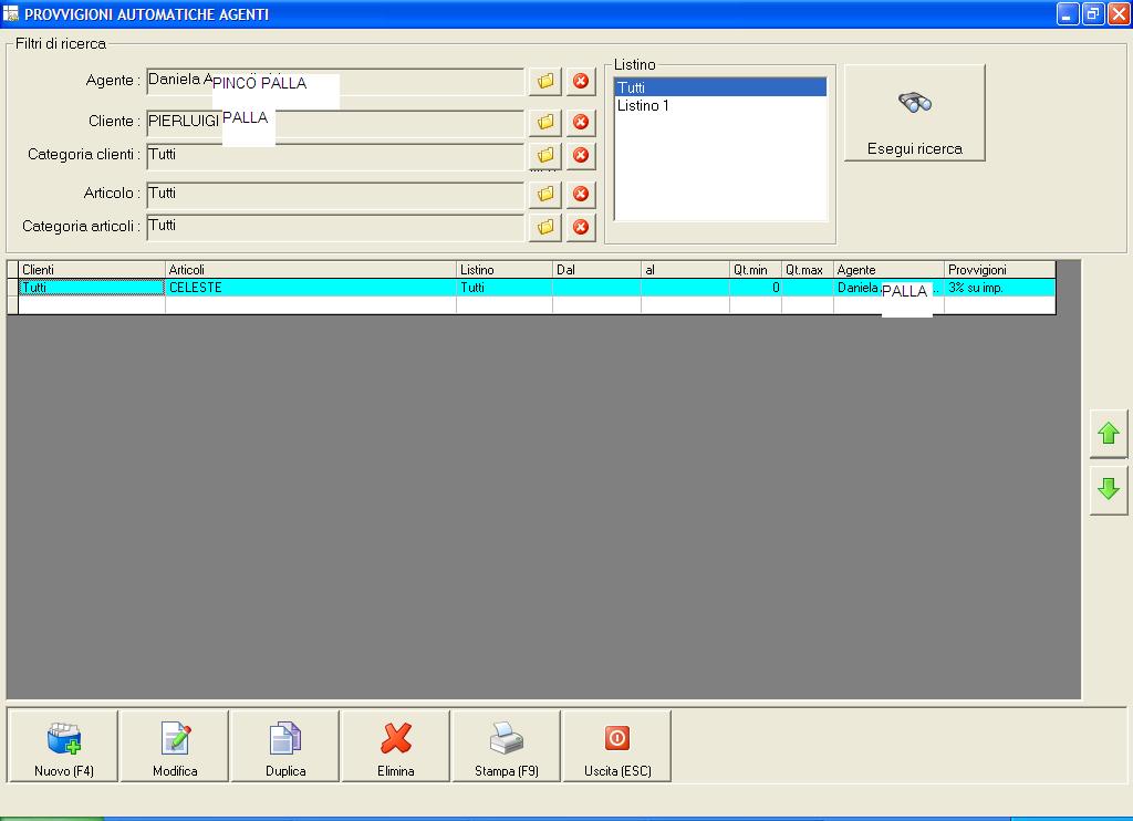

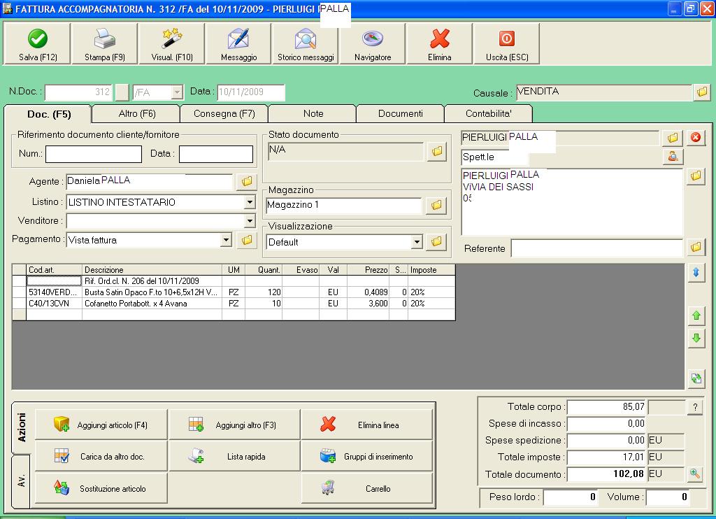

Sì scusatemi ma avevo problemi con il paint... Comunque vi allego gli screen shot dell'anagrafica cliente, la parte commerciale dove si vedono le condizioni provvigionali assegnate e lo screnne shot della fattura emessa a nome del cliente in questione Grazie ancora

Puoi indicarci come hai configurato gli automatismi in UTIL > IMPOSTAZIONI AZIENDA > AGENTI come richiesto poco più sopra?

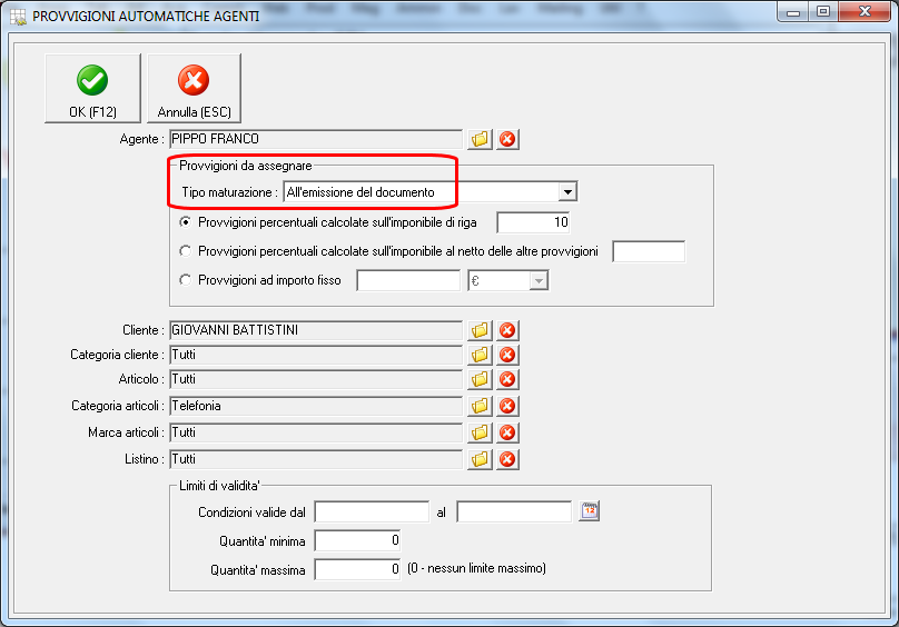

Poi, vedo nella tua foto che c'è specificato CELESTE: è una categoria di articoli?
17/11/2009 18:51
Dai tuoi screenshot ci possono essere 2 spiegazioni
1) Gli articoli non appartengono alla categoria CELESTE
2) Il documento e' stato creato PRIMA che venissero create le regole provvigionali.
Puo' essere una di queste due?

Sì Celeste è una categoria di articoli e quelli in questioni appartengono alla cqategoria menzionata. Il documento è stato cancellato e ri-emesso dopo aver impostato il calcolo provvigionale. vi allego screen shot impostazioni azienda - agenti

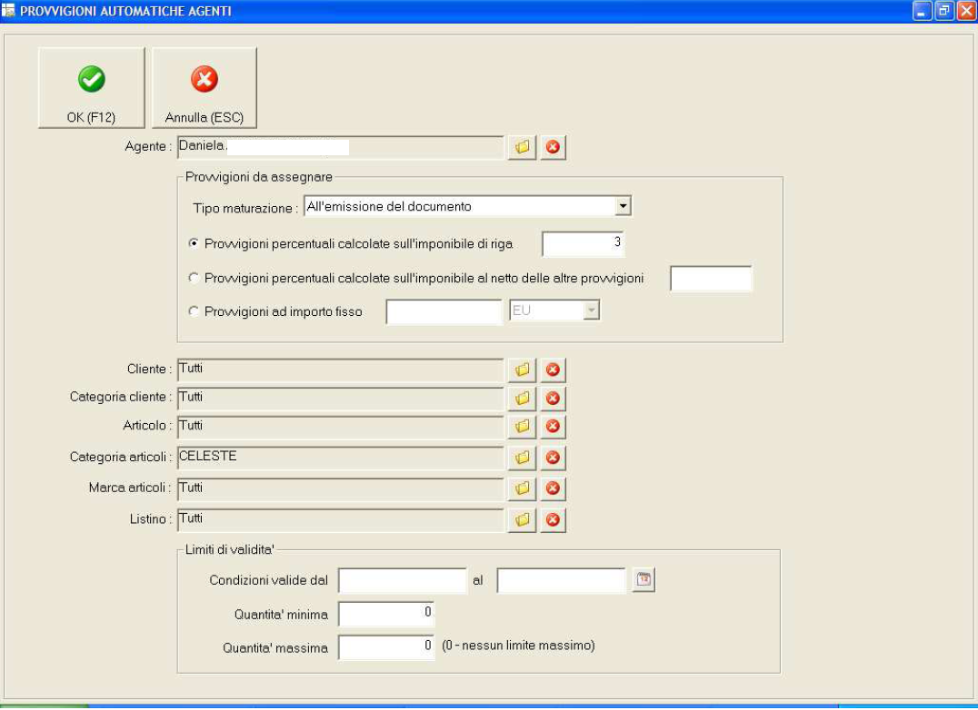

A questo punto mostraci uno screenshot della regola che hai creato:
18/11/2009 11:44
La regola e' questa Gli screenshot li ho tolti tutti i io perche' c'erano dati sensibili che non dovevano essere visibili

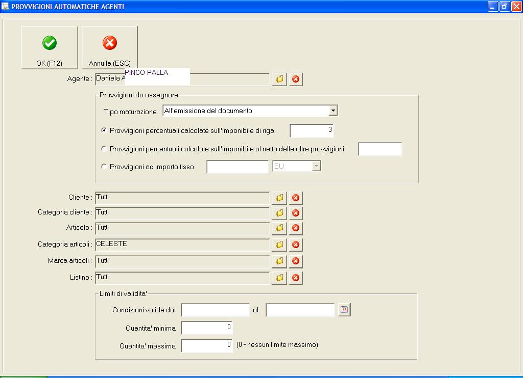

Citazione: Il documento è stato cancellato e ri-emesso dopo aver impostato il calcolo provvigionale Sei sicuro di questo? Aggiungi alla visualizzazione del corpo della fattura il campo "Agenti (tutti) : ragione sociale", cosi' almeno ci togliamo anche questo dubbio Dopo di che non saprei proprio cos'altro farti guardare...
18/11/2009 12:37
Ok vi allego lo screnn shot della regola creata
Poi proverò a fare tutto da capo cancellando la fattura accompagnatoria già emessa e ricreandola
