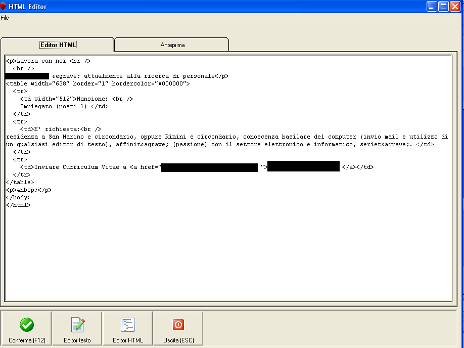

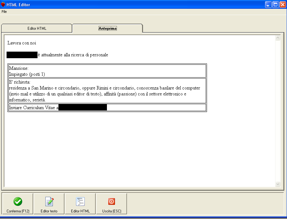

Non fraintendete fino a poco tempo fa tutto ok con la formattazione, tra l'altro utilizzo un compilatore molto comune. Da qualche tempo però si stanno verificando degli errori come sopra, la tabella dell'esempio che vi ho postato si è diciamo "aggiustata" da sola dopo un po' di refresh, ieri ho inserito una nuova tabella e si è scasinata come la precedente, non potrebbe esserci un problema di passaggio dei dati da locale a remoto? Vi invio lo screen-shot (dell'editor di ready) della nuova tabella inserita
purtroppo su sito ciò che appare è questo
Lavora con noi XXXXXX è attualmente alla ricerca di personale Mansione: Impiegato (posti 1) E' richiesta: residenza a San Marino e circondario, oppure Rimini e circondario, conoscenza basilare del computer (invio mail e utilizzo di un qualsiasi editor di testo), affinità (passione) con il settore elettronico e informatico, serietà. Inviare Curriculum Vitae a xxxxxxxxxx
grazie

Ad esempio nello screenshot che hai postato, dove e' visualizzato l'HTML ci sono in fondo dei tag di chiusura
/BODY /HTML
che non dovrebbero esserci, anche perche' non hanno una "apertura" e quindi non sarebbe comunque formalmente corretto
Se lavori in "modalita' HTML" devi essere tu ad inserire tutti i tag correttamente aperti e chiusi Se vuoi che sia Ready a tentare di fare le correzioni del caso devi lavorare in "modalita' testo"
