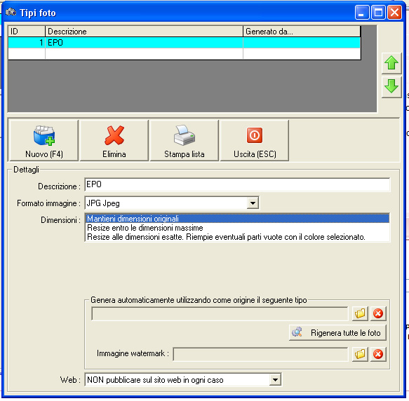

Se intendi che nell'anagrafica articolo, quando inserisci una immagine, ne vengono inserite due, sicuramente su ANAG / TABELLA TIPI FOTO hai creato un tipo foto collegato ad un altro (cioe' quando inserisci una foto di un tipo X automaticamente ne viene creata anche un'altra di tipo Y). E' una funzionalita' che normalmente si utilizza per generare le miniature per il sito ecommerce. Probabile che hai fatto qualche errore di configurazione ed hai attivato questa funzione
04/11/2009 17:25
spero si tratti di quello al quale ti riferisci ma a me non sembra di avere impostazioni particolari
05/11/2009 07:46

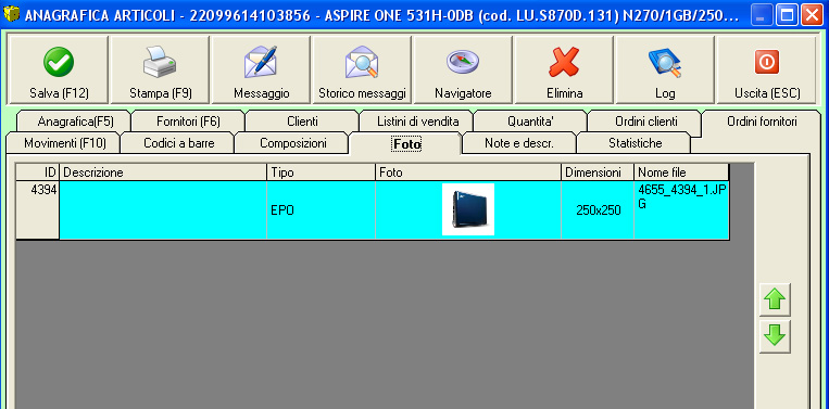

Si, questo e' quello che intendevo, ma qui in effetti c'e' un solo tipo foto
Prova ad allegare uno screenshot dell'anagrafica articoli, del tab FOTO. Uno screenshot fatto dopo che hai inserito una nuova immagine (e dove si dovrebbe vedere invece che ne sono state aggiunte due, se ho capito bene)

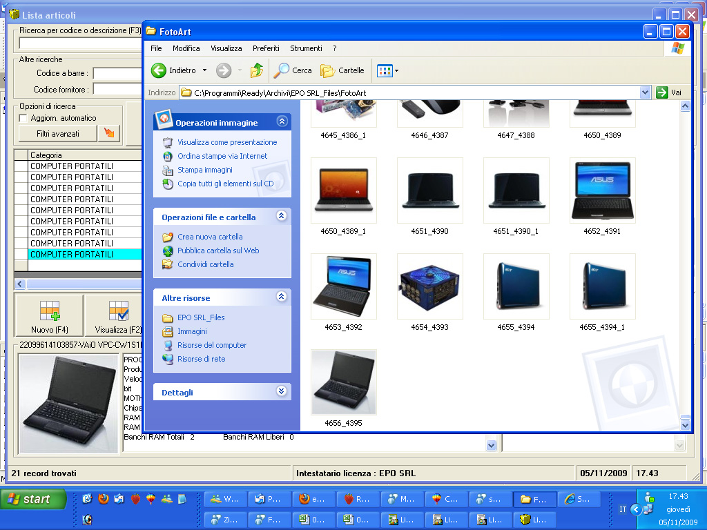

05/11/2009 17:01
come vedi sulla schermata di Ready appare comunque una sola foto ma sulla cartella "fotoart" ne appaiono 2

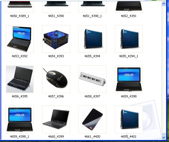

06/11/2009 13:39
assolutamente no Fabio altrimenti non ti avrei nemmeno contattato
come puoi vedere non è l'unica immagine che si sdoppia, anche quella sopra 4651 è sdoppiata e accade "molto spesso"

ho inserito altre foto e come vedi si è sdoppiata solo la 4659 mentre la 4655 che ho provato a reinserire non si è sdoppiata
06/11/2009 15:10
mancava allegato
