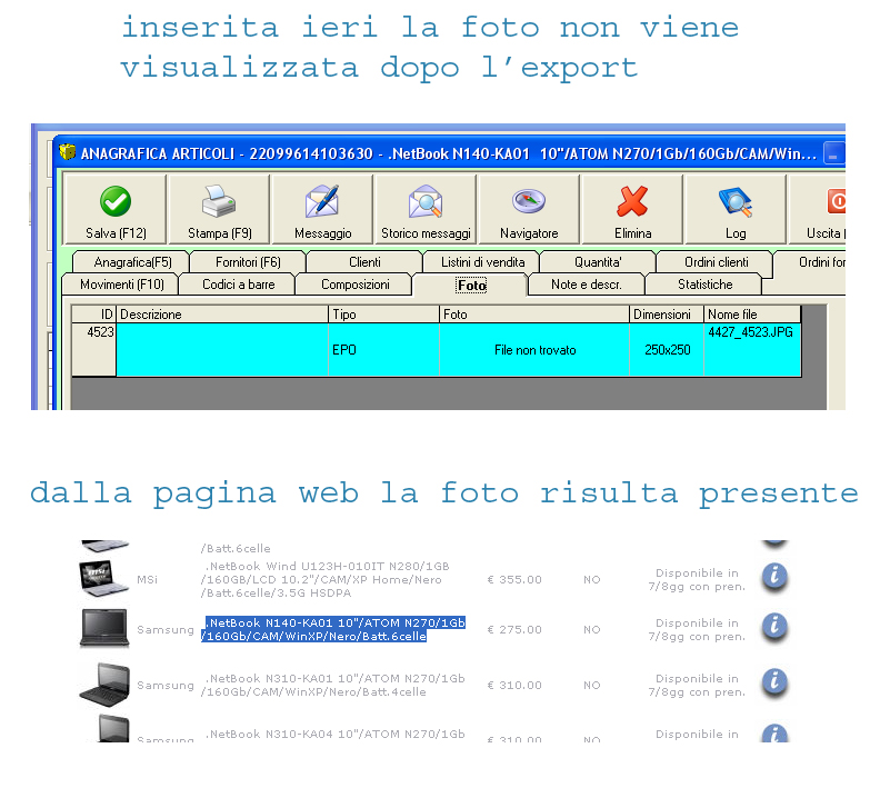

SCUSATE RAGAZZI sto reinserendo le foto poco per volta ma succede questo:
ogni sera faccio l'esportazione degli archivi per collegarlo all'FTP del mio sito
esporto sia i dati (.txt) che le foto che vanno a depositarsi nella "famosa" cartella "fotoArt"
il problema è che le foto vengono esportate regolarmente ma non le visualizzo con Ready

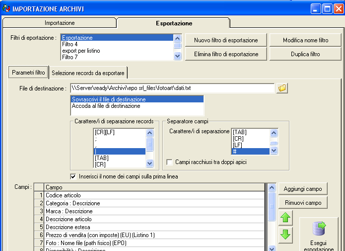

01/12/2009 10:30
allego impostazioni

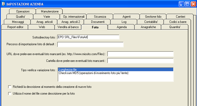

bene Fabio allora cortesemente mi ricordi la procedura per esportare le foto? Provo a ipotizzare che probabilmente ho cambiato qualche impostazione di default e non ricordo più come tornare indietro
Le mie attuali impostazioni di esportazione le ho inviate prima, ora mi serve sapere se queste di seguito sono esatte e se ti viene in mente qualcosa , grazie
01/12/2009 18:44
Se le impostazioni sono quelle, ed esegui esclusivamente il filtro di Esportazione mostrato sopra allora bisogna ricercare la causa al di fuori di Ready Pro. Ad esempio, sicuro che il tuo web master, una volta ricevuto il file con il nome e percorse delle immagini non le sposti, eliminandole quindi dalla cartella originale di Ready?
