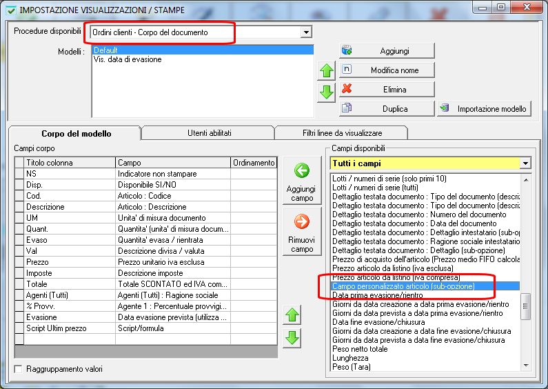

Se vuoi quel campo anche nel corpo documento devi usare CAMPO PERSONALIZZATO ARTICOLO (SUB-OPZIONE):

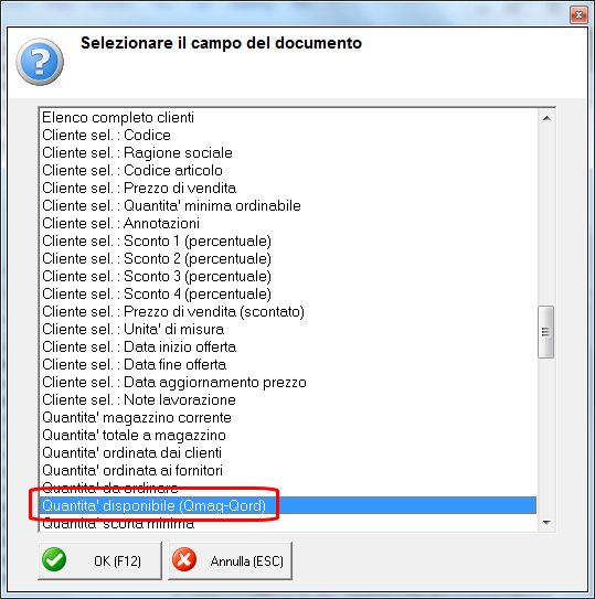

Nella finestra che ti si apre poi devi usare QUANTITA' DISPONIBILE come indicato in figura:
