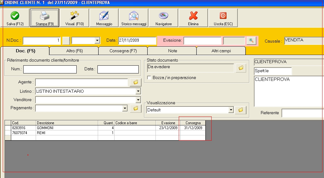

E' una data che non è legata ad altri documenti serve solo per uso interno. Basterebbe anche un campo del tipo note arrivo che possa poi essere visualizzato nel calcolo fabbisogni. Ora provo con data consegna che mi hai suggerito perchè io stavo lavorando sempre in funzione di data evasione che non mi fa modifare. Grazie

Fabio, ho provato ad inserire il campo data consegna nell'ordine del cliente su ogni riga dell'articolo ed è perfetto così ma nel calcolo dei fabbisogni come lo faccio visualizzare?

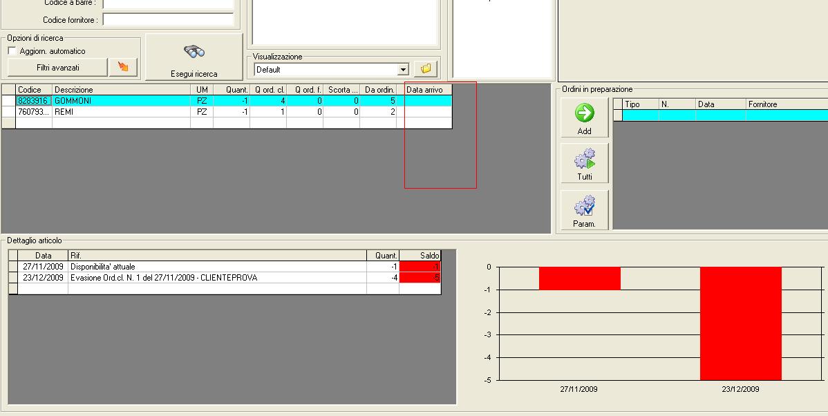

Dovresti gia' vederlo in basso nel dettaglio di ogni articolo Prova ad allegare uno screenshot di quello che vedi nella tua schermata "calcolo dei fabbisogni"

ti allego tutto.
27/11/2009 14:25
Non puoi visualizzare quella data sulla lista articoli perche' per uno stesso articolo potresti avere 100 ordini diversi con 100 date diverse Non esiste una data sola
Invece nella griglia in basso a sinistra (su calcolo dei fabbisogni) viene visualizzata la data (23/12/2009) ma e' la data di evasione prevista. Solo questa e' quella visualizzabile in quel box

Ciao Fabio, nell'ordine cliente la data di evasione è diversa per ogni articolo e perciò come riportato nello screenshot inviato inserisco manualmente quella data evasione e lì il campo è ok. Ma se poi devo visualizzare per data quali articoli evadere prima come posso fare? Proprio poer questo mi serve un campo (anche note) visualizzabile sia in ordine clienti che calcolo fabbisogni. Questa mi sembra la via più veloce. Se poi quella data manuale che metto nell'ordine posso visualizzarla con un'altra procedura magari datemi indicazione. E' chiaro che quando vado a fare la stampa della programmazione per data evasione i campi necessari sono codice articolo, descrizione e data evasione.
