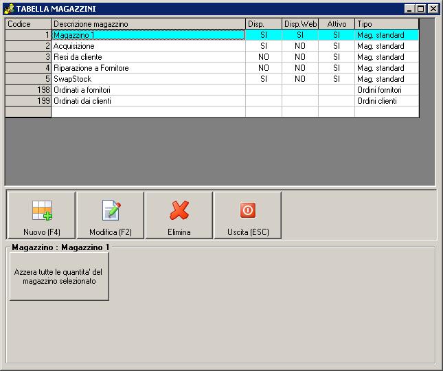

Puoi fare uno screenshot di come hai creato i magazzini?
sandro_zanardi
23/12/2009 09:01
sandro_zanardi
Aleego screenshot
23/12/2009 09:09
La procedura non è del tutto corretta.
Citazione: da qui quando faccio il ddt per il fornitore mi va nel magazzino "riparazione a fornitore" Se vuoi spostare la merce in uscita verso il fornitore dovresti creare un magazzino calcolato è assegnare la causale che utilizzi per i documenti di trasporto verso i fornitori (per le riparazioni). http://www.readypro.it/manuale/magazzinicalcolati.htm
