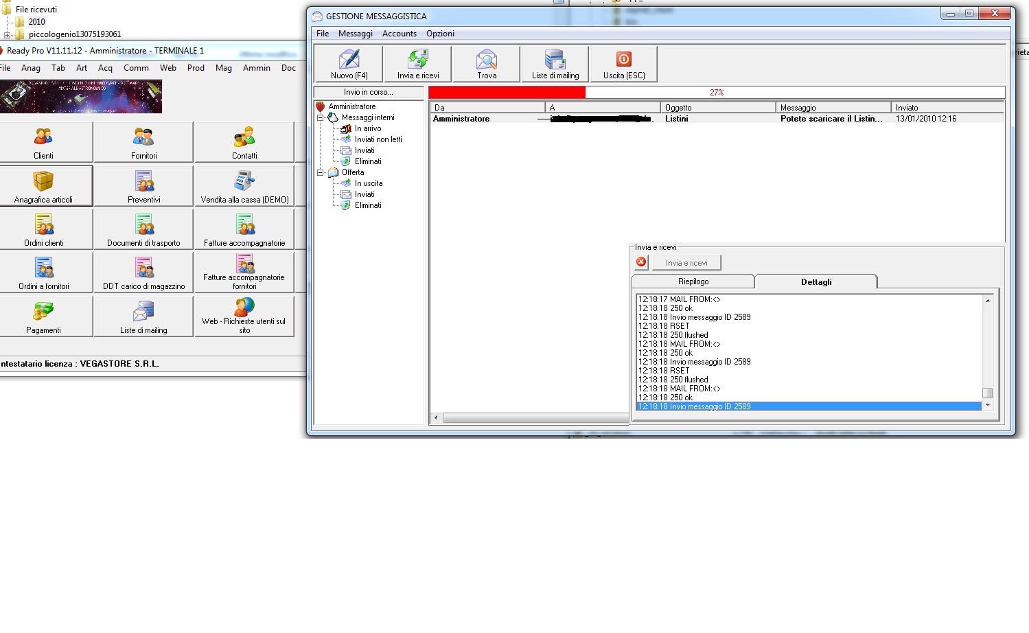

Ok, sto facendo come hai detto, però perché è entrato in loop? Vedi l'allegato, tale loop è durato circa 4 minuti, adesso è normale.

Avete notizie del flusso dati in loop?
16/01/2010 13:47
Citazione: Avete notizie del flusso dati in loop? Non capisco cosa intendi. Flusso dati? Puoi spiegarti meglio?
16/01/2010 15:25
Ho scritto, sopra, che l'invio delle email era rimasto in loop per 4 minuti sempre con lo stesso testo, come da foto allegata. Ettore

Ciao Ettore, scusa ma devi cercare di spiegare meglio.
Non ti abbiamo risposto perche' non e' chiaro cosa succede e cosa vuoi sapere..
1) Se per "e' entrato in loop" intendi che Ready si blocca completamente, oppure che rallenta o non so cos'altro 2) Se lo fa ancora o no (sopra hai scritto "adesso è normale") 3) Se l'ha fatto solo una volta o lo fa ogni volta che invii una email 4) Se lo fa, se queste email alla fine partono o meno 5) Se lo fa, se succede solo con email con molti destinatari o grossi allegati oppure con tutte
In sintesi: cerca di spiegarci il problema

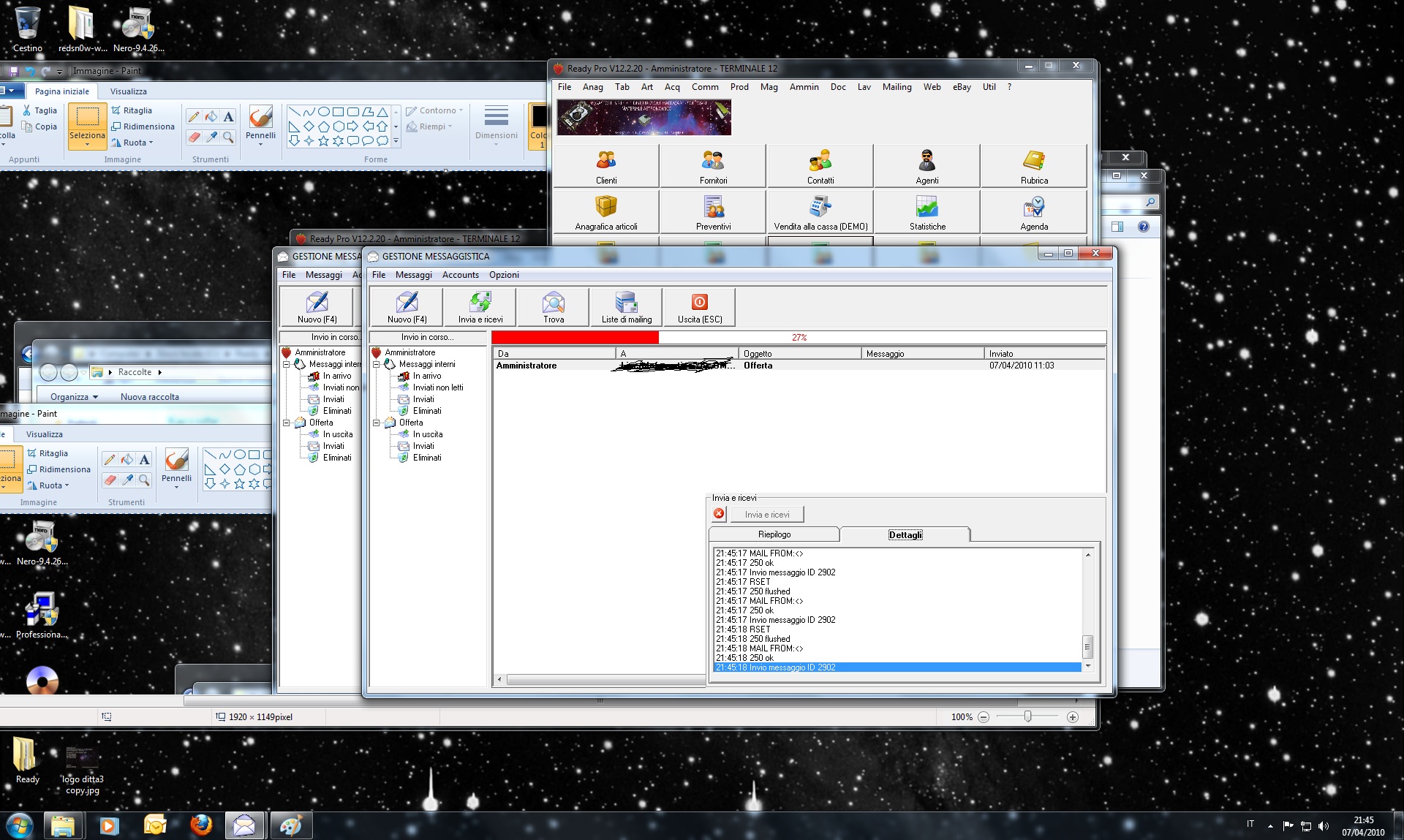

Ancora stessi problemi: 1) inserisco dei destinatari a cui inviare email; 2) incomincia ad inviarle regolarmente; 3) di punto in bianco e, senza regolarità si manifesta un fenomeno inspiegabile, comincia la barra a correre a velocità impossibile, e nel contempo le email non partono, viene fuori sempre questo looop.

Vedo che hai 2 finestre di gestione messaggistica aperta E' molto probabilmente questo che manda "in palla" l'invio Dovresti avviare un solo Ready, o al limite se ne avii due, sul secondo non dovresti tenere il sistema di gestione messaggistica aperto
08/04/2010 11:33
No, ho fatto 2 volte copia incolla. Ettore
