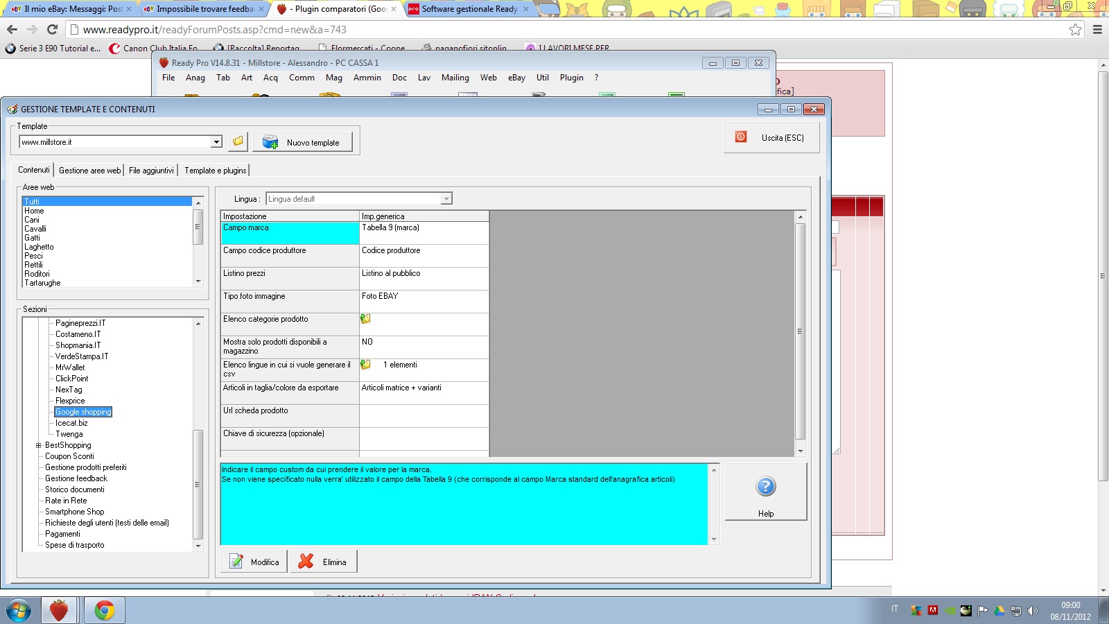

Servirebbe pero' uno screenshot per capire come e' configurato il feed.
Compare qualche errore quando cerca di allegare lo screenshot?
08/11/2012 11:04
Ecco lo screenshot, era un problema del mio pc. Grazie

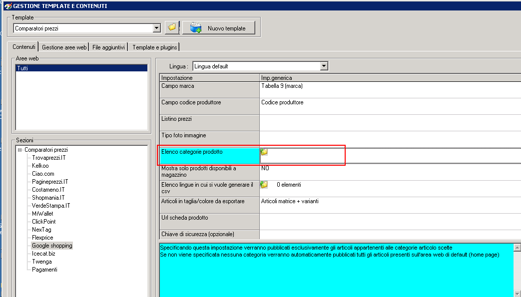

Citazione: purtroppo questo mi crea solamente il feed dei prodotti che sono disponibili in homepage Questo è il comportamento di default del plugin; ovvero vengono pubblicati esclusivamente gli articoli collegati all'area di default. L'alternativa è specificare le categorie una per una nell'apposita opzione.
08/11/2012 19:42
Qualche soluzione????
09/11/2012 09:34
Come suggerito sopra da Samanta la soluzione è specificare le categorie una per una nell'apposita opzione.

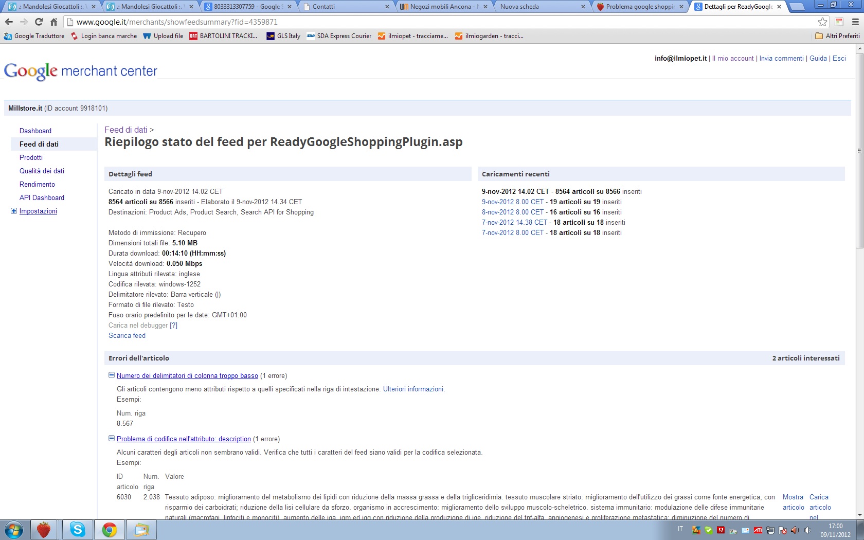

Ho inserito tutte le categorie ma ancora non mi inserisce tutti gli articoli, ne inserisce solamente 8564 su 12298 pubblicati sul mio sito web, da cosa può dipendere? Grazie
09/11/2012 16:27

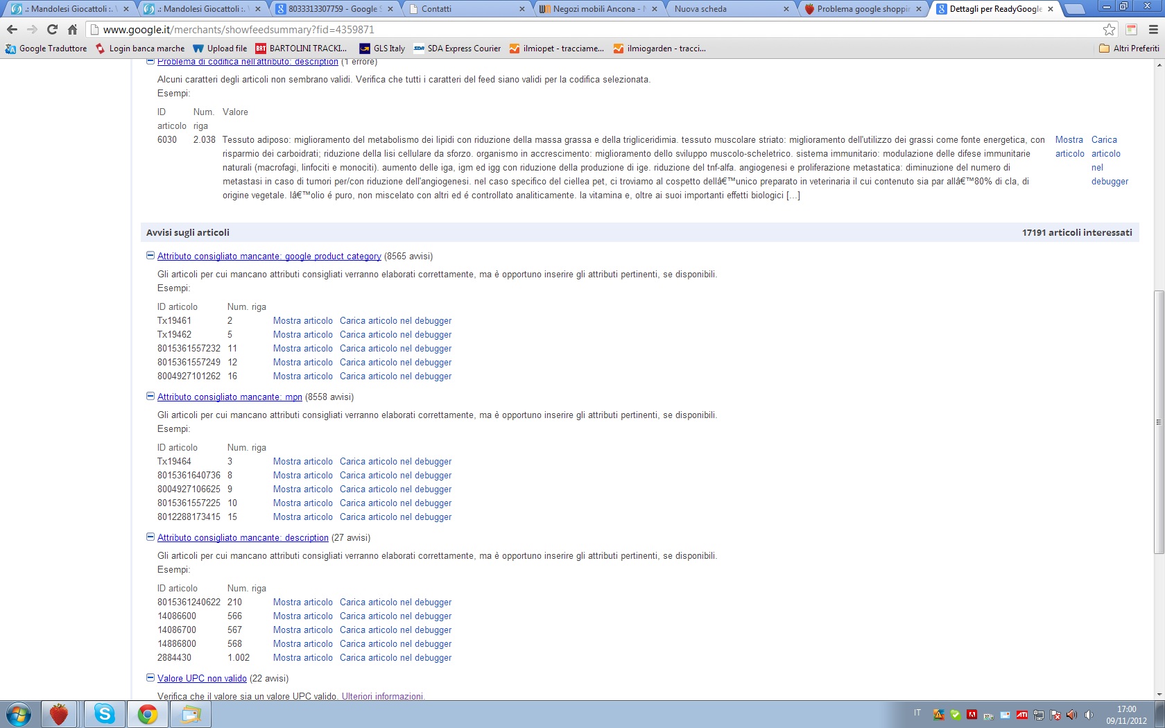

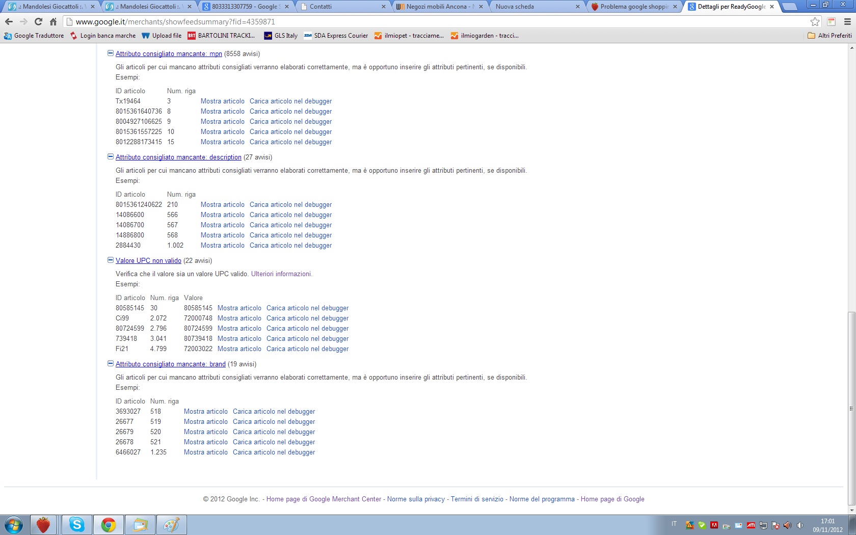

Citazione: ma ancora non mi inserisce tutti gli articoli, Il file analizzato da google shopping mostra qualche errore?
09/11/2012 16:38
Ci sono alcuni errori ma non sono quelli che non permettono il caricamento degli altri articoli. Grazie
09/11/2012 16:56
Potresti mostrarci questi errori? Altrimenti è difficile capire da cosa può dipendere senza nemmeno sapere il responso di google
09/11/2012 17:02
Ecco gli screenshot, il problema non è però di google, è il file che non comprende gli altri 4000 articoli. Grazie
