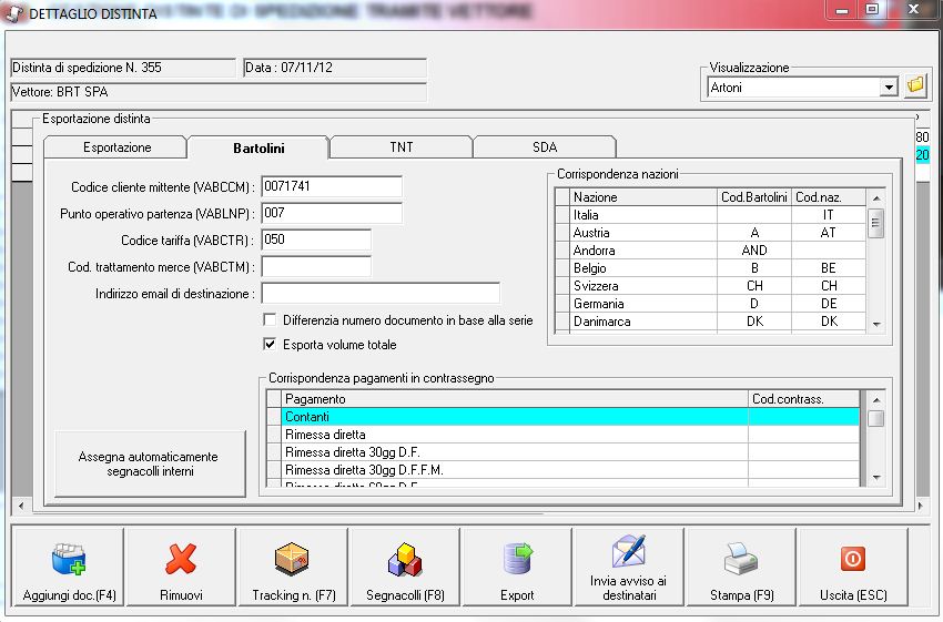

 quando effettuiamo spedizioni con il servizio euroexpress di BRT siamo costretti a modificare poi manualmente il file inserendo la lettera "E" al posto dello spazio vuoto che simboleggia il servizio BRT nazionale.
 Inoltre dobbiamo cambiare ogni volta il valore VABCTR 000 (per l'italia) in 050 per le spedizioni all'estero con euroexpress. C'è un metodo automatico per indicare a ready quando generare il file per l'estero e quando per l'italia?

		Campo libero:   | U0 Certo che e' pensato per le spedizioni all'estero, tanto e' che esiste una tabella di conversione per i codici nazione, ma non e' prevista la possibilita' di specificare piu' codici VABCTR. Il codice va modificato manualmente all'occorrenza

		12/11/2012 20:37 | U0 Citazione:Il codice va modificato manualmente all'occorrenza
 va bene. Questo non è un grosso problema.
 ll problema più grande è il codice che BRT usa per indicare il vettore euroexpress che va indicato con una "E" al posto dello spazio vuoto " ".
 Questo spazio vuoto " " si trova come primissimo campo del file che viene generato e siamo costretti a cambiarlo manualmente quando dobbiamo effettuare spedizioni con il servizio euroexpress all'estero, così come quando dobbiamo utilizzare fedex o dpd.

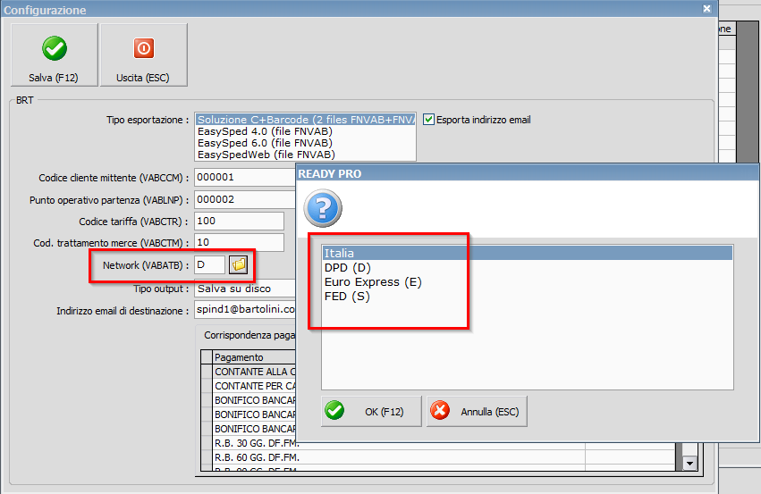

		16/11/2012 09:23 | U0 ecco qui la documentazione che ci serve. A pagina 3 c'è la spiegazione che al posto del campo VABATB (primo campo) va specificato il network per l'estero

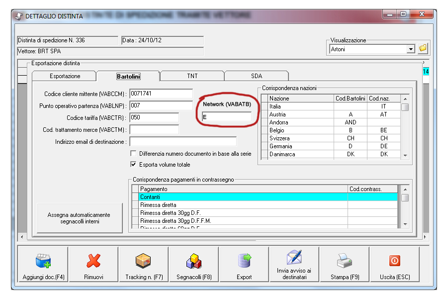

		16/11/2012 17:56 | U0 Citazione:si puo' prevedere una opzione da configurare una volta e valida per tutti i file esportati per Bartolini, oppure dovrebbe essere un valore da modificare distinta per distinta?
 è un valore da modificare distinta per distinta.
 Purtroppo non è un valore fisso per nazione ma per spedizione.
 L'ideale sarebbe di darci la possibilità di modificare il campo VABATB come facciamo già per il valore VABCTR nel quale inseriamo 000 quando spediamo in italia e 050 per l'estero. Ci vorrebbe un ulteriore campo di testo per il VABATB in cui metteremmo E per euroexpress, D per dpd e S per Fedex

		Campo libero:   | U0 Buongiorno,la nuova versione Ready Pro 2017 V19.3 rilasciata in questi giorni contiene novita' anche relativamente a quanto discusso in questo thread
 Come sempre la nuova versione e' scaricabile dall'area DOWNLOAD del nostro sito.
 L'elenco completo delle novita' introdotte con la versione 19.3 e' disponibile qui:
