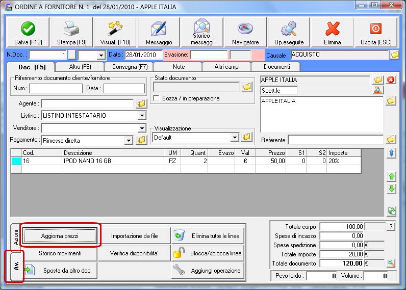

28/01/2010 08:20
Il funzionamento corretto del carrello è importare gli articoli con lo stesso prezzo in cui sono stati inseriti nel carrello, quindi se è vengono copiati da una vendita, visualizzi i prezzi di vendita. Nel tuo caso puoi utilizzare l'opzione mostrata in figura per aggiornare i prezzi legati all'intestatario di quel documento.

05/02/2010 07:01
Ciao Davide, ho provato ad usare la funzione aggiorna prezzi.
Quello che fa : aggiorna correttamente tutti i prezzi del documento allinenandoli al prezzo di listino relativo al fornitore.
Quello che non fa : verificare ed aggiornare anche il codice valuta in funzione del listino relativo al fornitore.
Inoltre sarebbe una funzione comoda (magari c'è ma non la trovo) per permettere di allineare tutti i campi del documento, ove sia possibile (valuta, sconto, prezzo, ecc...), ad un dato valore.
Per una serie di condizioni cronologicamente cicliche, ci sono dei periodi dell'anno in cui dobbiamo compilare regolarmente l'ordine a fornitore, azzerando sistematicamente il campo sconto (che di default ha un valore) portandolo a zero, riga per riga.
Grazie Mauro

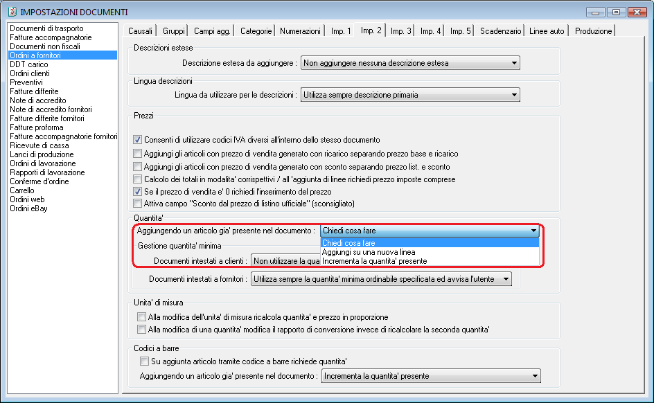

07/04/2010 07:40
Per la lingua non e' possibile (e non sara' mai possibile) usare il carrello
Citazione: B. permette la scelta "carica nuova riga" o "aumenta q.tà esistente".
Per questo problema esiste una impostazione apposita su UTIL / IMPOSTAZIONI DOCUMENTI, ma viene utilizzata solo per gli inserimenti manuali, non per tutti gli inserimenti
10/04/2010 08:17
L'impostazioni che mi consigli è già abilitata, infatti in altre situazioni la domanda appare (e già qui potrei chiedere di inserire un flag sulla finestrella in cui si possa dichiarare una propria risposta di default senza dover premere all'infinito:
<freccia> + <invio>
Tornando al carrello ... Aggiungere articoli ad un ordine usando il carrello non è una situazione paradossale, e nemmeno pensare che quell'ordine possa essere in lingua...
Allora, visto che il problema c'è, non potrebbe essere ragionevole provare a risolverlo ?
2 cose sarebbero da fare:
- far apparire l'opzione quantità/nuova riga nei caricamenti da carrello (e la cosa strana è che non sia già così); - fare in modo che la procedura "Aggiorna prezzi" si occupi di aggiornare anche la descrizione allineandone la lingua alle impostrazioni del destinatario documento (come da impostazioni su UTIL / IMPOSTAZIONI DOCUMENTI, ecc...).
