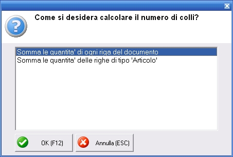

I primi due problemi che mi vengono in mente sono:
1) L'unita di misura "colli" non e' un'unita di misura standard. Un cliente potrebbe codificarli come COLLI, un altro come PK, un altro come CL La procedura automatica non avrebbe modo di identificare l'unita' di misura corretta su cui fare il calcolo
2) Se su un articolo non e' inserito il rapporto di conversione PZ / COLLI oppure se ci sono delle confezioni parziali si rischia facilmente che il calcolo dei colli sia sbagliato (e questo sarebbe un grosso problema)

Avevo già pensato a quei due problemi. Oggi giorno la gestione dei colli è molto importante sia per la gestione delle pedane o altro e sia per un veloce controllo all'arrivo della merce. Si dovrebbe creare un codice fisso per l'unità di misura colli e fare sommare nei documenti tutti i colli inseriti come unità di misura negli articoli, quegli articoli dove non c'è proporzione inserita non dovranno essere considerati. Dovreste, pure, prevedere un eventuale inserimento manuale dal corpo del documento stesso (colli peso uscente) per la stessa procedura.
=METTETE LA VOCE COLLI D'OBBLIGO SENZA POSSIBILITA' DI POTERLA MODIFICARE.
=PER CHI VUOLE GESTIRE I COLLI DEVE METTERE D'OBBLIGO I COLLI E SE CI SONO COLLI PARZIALI DEVONO ESSERE ARROTONDATI ALL'UNITA' SUPERIORE.
Semplice.

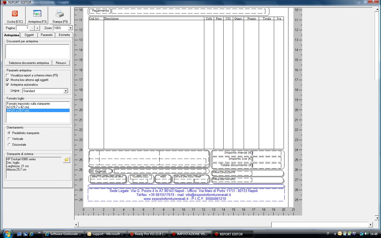

Allora, a me chiedono che in fattura ci sia specificato anche il numero dei colli e il peso complessivo per ogni articolo. Anche quando faccio un "Memorandum per l'imbarco di provviste di bordo" che è un documento che si consegna in dogana che serve ad avere l'autorizzazione dalla Dogana ad imbarcare le provviste di bordo devo indicare 1)descrizone dei bene 2)colli 3)Peso
e questo mi capita in tutte le Dogane d'Italia
La foto in allegato mostra come dovrebbe andare fatta la fattura
19/03/2010 10:02
Sulla prossima versione sara' presente un campo specifico per l'inserimento del numero di colli riga per riga
