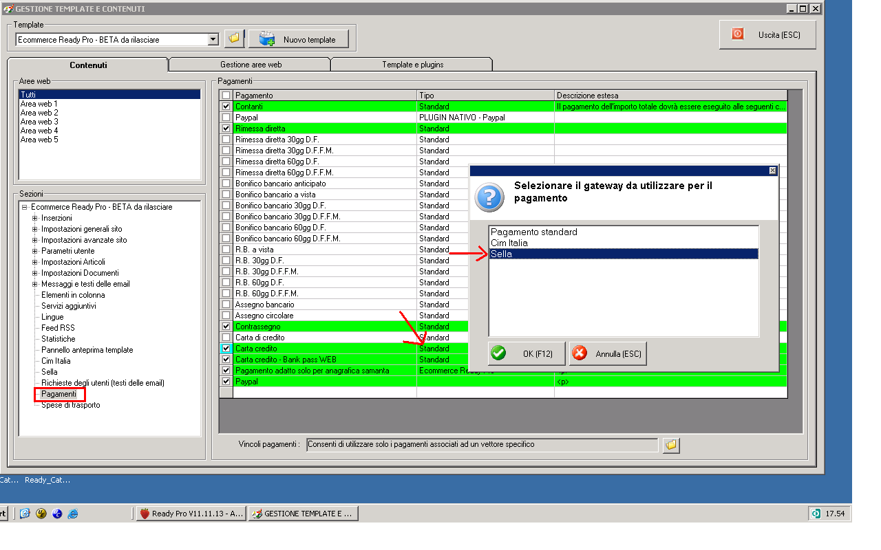

Ciao, se stai utilizzando il nuovo plugin di Sella prima di tutto dovresti controllare di averlo collegato nella tabella dei pagamenti (vedi screenshot 1.png).

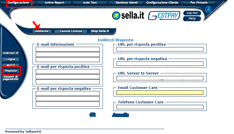

Inoltre dovresti controllare di aver impostato gli "indirizzi per risposte" sul pannello di Sella (screenshot indirizzi_per_RISPOSTE.gif).

c' era PLUGIN NATIVO e cambiandolo ora c'è scritto solo SELLA
09/02/2010 06:32
Citazione: c' era PLUGIN NATIVO Questi sono i vecchi driver, probabilmente usavi ancora quelli Forse e' una buona occasione per usare quelli nuovi

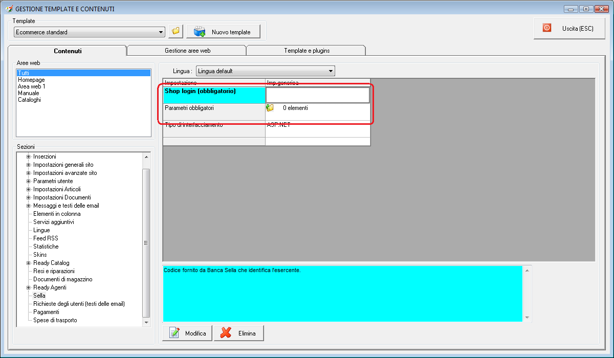

Citazione: e cambiandolo ora c'è scritto solo SELLA Ok, fin qui va bene Se prima non lo usavi il plugin ma il driver nativo, probabilmente adesso va configurato il plugin. Dovresti vedere un ramo SELLA dove puoi inserire i parametri di configurazione
09/02/2010 08:28
Se cerco di accedere a campi e parametri mi dice:
Attenzione Attenzione La funzionalità selezionata non è disponibile per la versione corrente di GestPay.

Inviaci per email a websupport@codice.it uno screenshot del pannello di controllo di Sella dove si impostano gli URL di ritorno Cosi' possiamo controllare se gli URL sono tutti corretti. Forse vanno modificati

No, il problema e' che gli indirizzi di risposta vanno corretti te li inviamo per email.

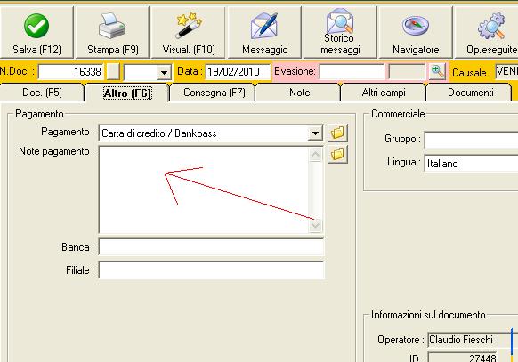

Gli ordini vengono automaticamente importati ma sotto "altro" non c'è la comuinicazione positiva scritta della banca come avveniva prima, ed è fondamentale per evitare errori...
18/02/2010 13:05
Citazione: ma sotto "altro" non "Altro"? Dove vedi questo campo?
19/02/2010 11:45
sotto Ordine... c'è il tab Altro
19/02/2010 18:44
Scusa ma io non ho capito Parli di Ready? Puoi allegare uno screenshot?
19/02/2010 18:48
ecco
20/02/2010 10:08
L'utilizzo del campo NOTE PAGAMENTO e' sempre stata in realta' una soluzione piuttosto posticcia. Per i nuovi plugin di pagamento esiste una procedura specifica di gestione delle transazioni e degli esiti (menu WEB / PAGAMENTI WEB) Trovi una descrizione dettagliata qui http://www.readypro.it/manuale/pagamenti_web.htm
