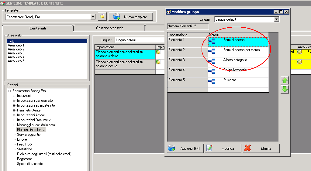

Impostazione in ELEMENTI IN COLONNA -> ELENCO ELEMENTI PERSONALIZZATI COLONNA SINISTRA.

Citazione: Si parlo del selettore per cercare selezionando una marca. Quando inserisci elementi in colonna, questi vengono aggiunti dopo il "Cerca" e "Albero categorie". Se vuoi spostare il "Cerca per marca" devi indicare anche la posizione di tutti gli altri elementi.

L'impostazione "Ricerca in tutte le aree" non è legata agli elementi in colonna però. Cosa hai indicato nel campo evidenziato in figura?

Citazione: Nel gruppo non abbiamo l'albero delle categorie e quindi non possiamo gestire l'ordine degli elementi. Scusa, ma non era chiaro il punto. Quindi, non vedi la riga evidenziata in figura?
Si la vedo ma se l'aggiungo mi ritrovo due alberi delle categorie.
In pratica quella che c'e' adesso non è nell'elenco ma è sul sito

Ciao, parliamo di una cosa alla volta (in realta' sarebbe stato meglio aprire 2 topic differenti). Partiamo dagli elementi in colonna. Cosa vorresti mostrare/nascondere e in che ordine?
Citazione: Si la vedo ma se l'aggiungo mi ritrovo due alberi delle categorie. Vuoi dire che se aggiungi l'albero delle categorie in elenco (come nello screenshot) lo vedi 2 volte?

Allora, ora ho inserito l'albero delle categorie nell'elenco (prima non c'era) e in effetti non ci sono due alberi ma...è posizionato sotto le pagine statiche.
L'ordine desiderato è:
- Box ricerca - Albero categorie - selettore per marca
01/03/2010 11:12
Citazione: Allora, ora ho inserito l'albero delle categorie nell'elenco (prima non c'era) e in effetti non ci sono due alberi ma...è posizionato sotto le pagine statiche. Ah ecco.. allora il problema e' diverso. Per far si che le pagine statiche siano dove vuoi tu devi ricrearle come elementi personalizzati e toglierli dalla lista delle pagine statiche. (l'elemento e' il tipo: "pulsante")

Perfetto, fatte modifiche, ovviamente funziona
