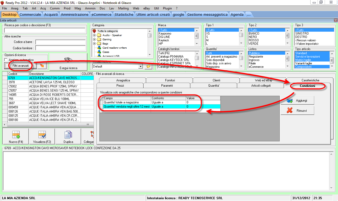

Citazione: potrei in qualche modo cancellare in modo automatico tutti gli articoli che non vengono movimentati da un tot di tempo (ad esempio da 2 anni)? Ti mostro un esempio di filtro che potresti adottare. Tramite i campi standard di Ready puoi escludere quelli non più movimentati nell'arco di 12 mesi. Se vuoi esattamente 2 anni dovremmo realizzare uno script

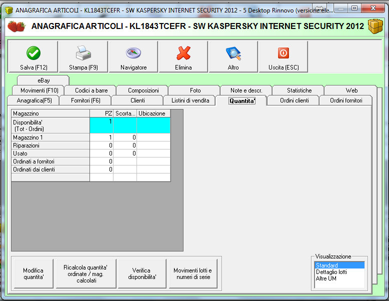

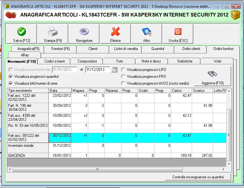

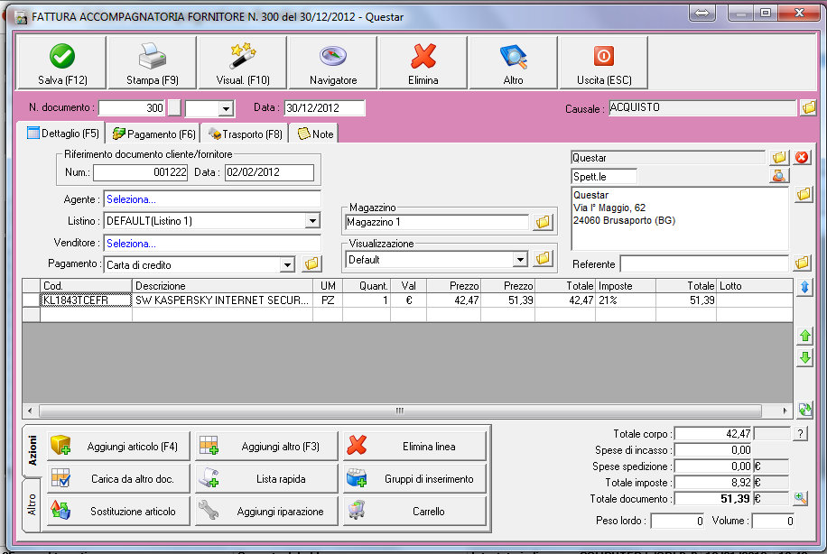

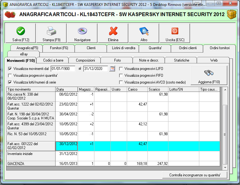

Allora...provo a spiegare meglio: Il 31/12/2012 ho caricato delle vecchie fatture che mi erano rimaste in sospeso, poi ho creato un nuovo inventario di magazzino azzerando tutte le quantità. Successivamente ho fatto l'inventario inserendo le quantità di tutti gli articoli presenti a magazzino e a fine inventario stampando la valorizzazione al 31/12/2012 mi accorgo che risultavano presenti oltre agli articoli inventariati anche gli articoli presenti nelle fatture caricate il 31/12/2012. Dietro vostro consiglio ho provveduto a datare le fatture incriminate al 30/12/2012 e adesso la valorizzazione al 31/12 viene stampata correttamente. Il problema rimasto è che io ho giacenza di magazzino di quegli articoli!  Per capire allego gli screenshot di uno degli articoli, in particolare lo screenshot del carico della fattura di acquisto, i movimenti dell'articolo (ho lasciato evidenziata la riga di carico articolo che ha data 02/02/2012 ma inserimento il 31/12/12) e infine le quantità che come potete vedere indica 1 a magazzino nonostante sull'inventario di magazzino non siano stati caricati.

Puoi mostrarci la stessa schermata dei movimenti selezionando anche l'opzione "Visualizza progressivi quantità?"
18/01/2013 11:54
Ecco la schermata con i progressivi quantità:

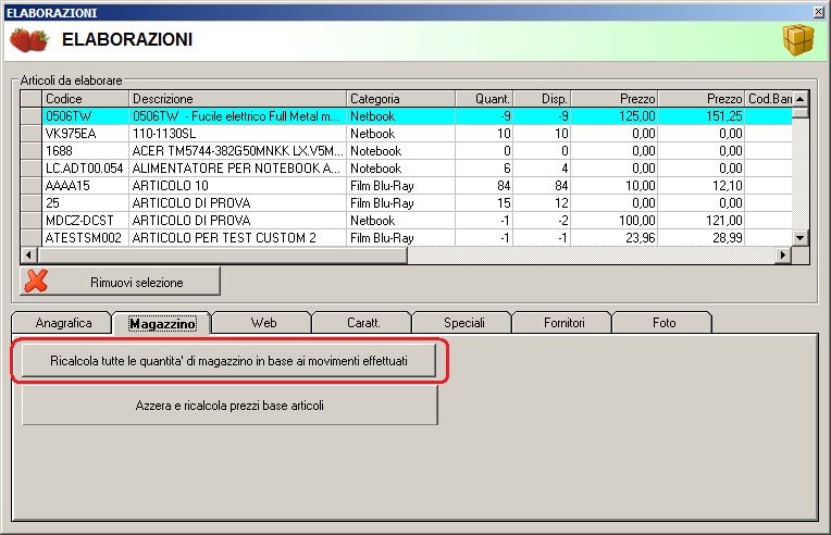

Puoi ricalcolare tutto da LISTA ARTICOLI / ELABORAZIONI / MAGAZZINO / RICALCOLA QUANTITA'
