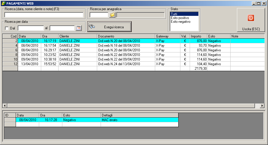

13/04/2010 15:40
Ciao, l'ambiente di test dovrebbe gia' funzionare in realta'; senza dover specificare nulla. Puoi allegarmi uno screenshot del report pagamenti? Nel dettaglio della transazione si dovrebbe vedere l'errore restituito dalla Banca.
13/04/2010 16:18
L'errore è sempre "MAC errato" per tutti i tentativi di transazione.

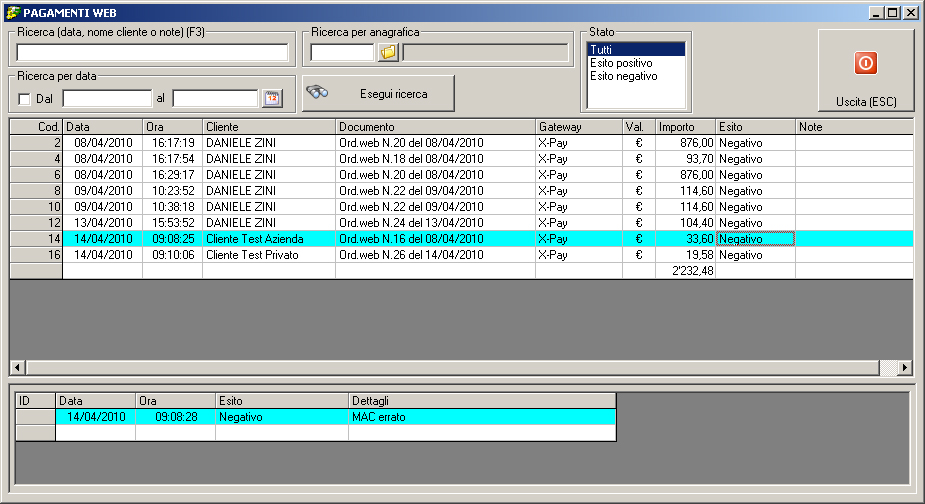

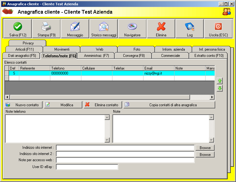

14/04/2010 07:04
Nel caso dell'ambiente di Test il calcolo MAC viene fatto con dei dati fissi (quindi dovrebbe funzionare senza problemi); l'unica variabile e' l'indirizzo email dell'utente che effettua il pagamento. Sei sicuro che quell'anagrafica abbia un indirizzo email impostato?
14/04/2010 07:38
Ho controllato ed effettivamente stavo utilizzando l'unica anagrafica mancante di mail...
Ho comunque effettuato altre prove con altre anagrafiche, registrate tramite il form di registrazione del sito e quindi complete di tutti i dati necessari e nonostante tutto il problema persiste.
Allego un paio di screenshot:

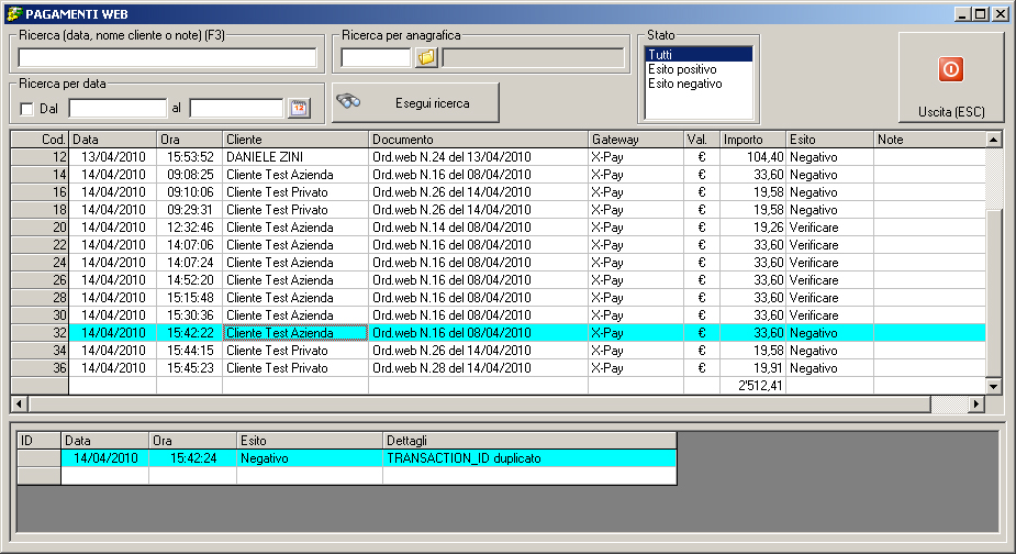

14/04/2010 13:53
Gli script ora funzionano ma comunque mi torna errore. Il codice dell'errore è "TRANSACTION_ID duplicato". Allego uno screenshot:
14/04/2010 14:27
Ho visto il test fatto. L'errore è sempre TRANSACTION_ID duplicato

19/04/2010 14:25
Purtroppo abbiamo rilevato un problema sull'ambiente di test In pratica nell'ambiente di test il codice delle transazioni e' "condiviso" tra tutti gli utenti. Per questo ricevi quell'errore. Non c'e' attualmente soluzione, l'unico modo sarebbe passare all'ambiente di produzione (cioe' non in modalita' test) In modalita' normale il plugin funziona correttamente
