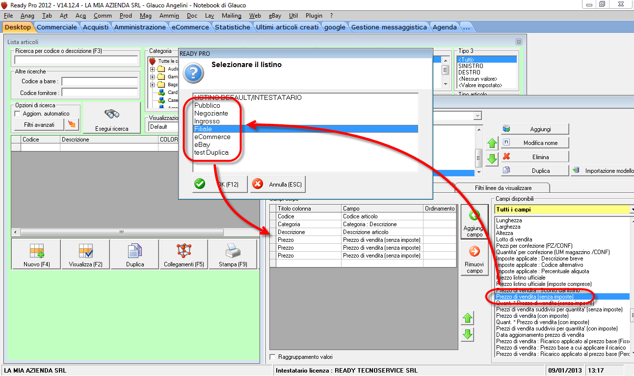

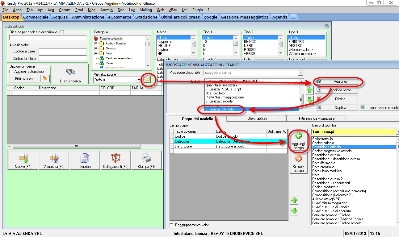

Non so se ho compreso il tipo di stampa che vorresti ottenere ma visto che parli di Excel credo che ti sia sufficiente creare una nuova Visualizzazione con semplicemente l'elenco dei listini di vendita disponibili.
Per farlo premi sulla cartella gialla che ti indico qui sotto e poi crea una nuova visualizzazione con i campi desiderati (es. Codice, Categoria, Descrizione, ...)
09/01/2013 13:18
Ora aggiungi più volte il campo PREZZO DI VENDITA come indicato in figura. In questo modo avrai una visualizzazione che puoi esportare e stampare con tutti i prezzi uno a fianco all'altro di tutti gli articoli:

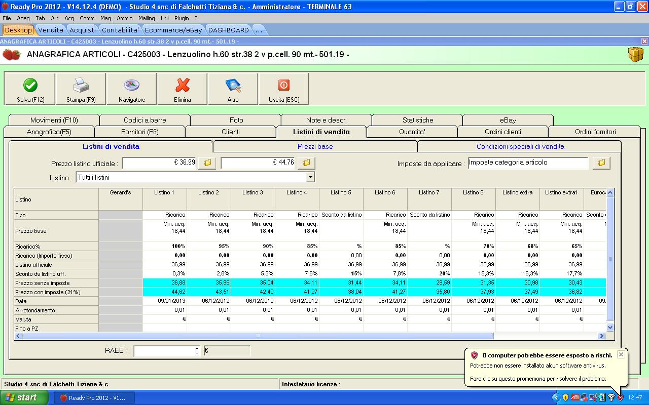

grazie ho fatto come mi hai consigliato usando il tasto modifica tutti e poi premendo reimposta in base alle regole dei listini automatici ma dà dei prezzi non consoni ai calcoli che ho impostato per esempio il listino 7 che dovrebbe essere il prezzo migliore per il cliente è superiore al listino 5 ma ho ricontrollato ele impostazioni sono corrette
09/01/2013 16:01
ti allego uno scrennshot di uno degli articoli si può notare che il listino 5 ed il listino 7 non hanno una percentuale di ricarico anche se è impostata nella tabelladei listini

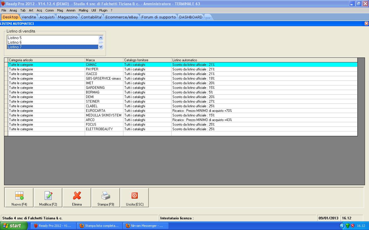

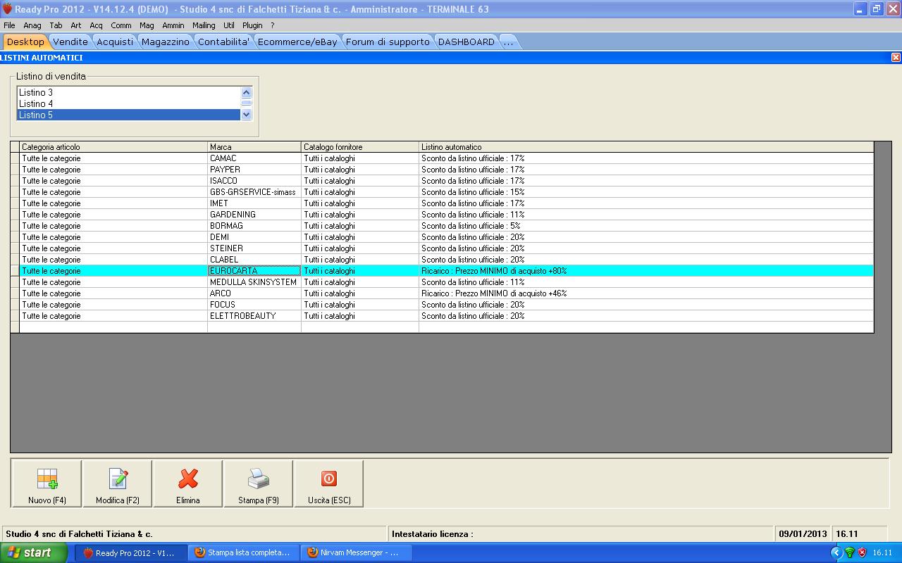

Puoi mostrarci anche le regola nei listini automatici per il LISTINO 5 e 7?
09/01/2013 16:13
si certo nel listino 7 non ho evidenziato la marca ma è sempre la stessa "eurocarta"

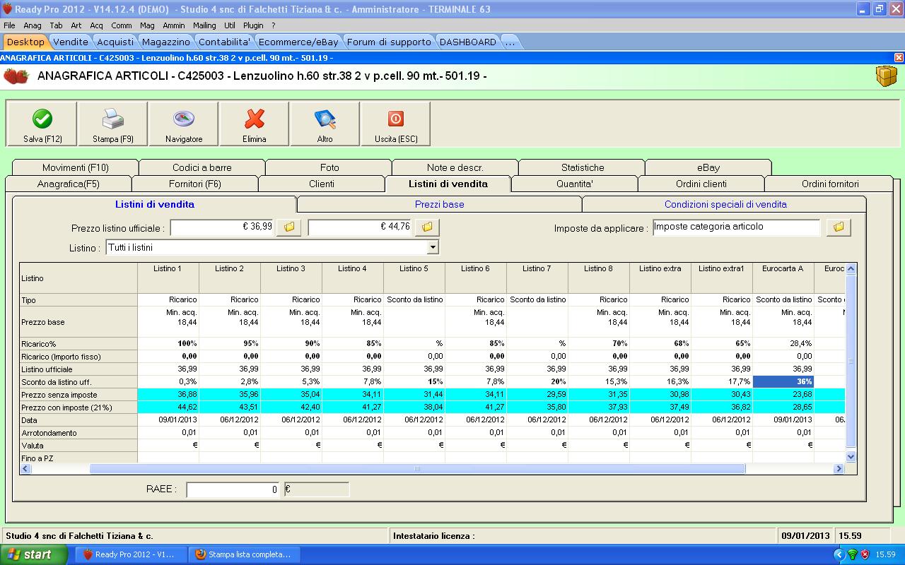

L'articolo che si vede nello screenshot fa parte della marca EUROCARTA? Puoi mostrarci la schermata "Anagrafica" di quell'articolo?
Rileggendo sopra, il mio suggerimento era di utilizzare il pulsante MODIFICA TUTTI per modificare gli articoli esistenti. Questa procedura deve essere eseguita per ogni listino.

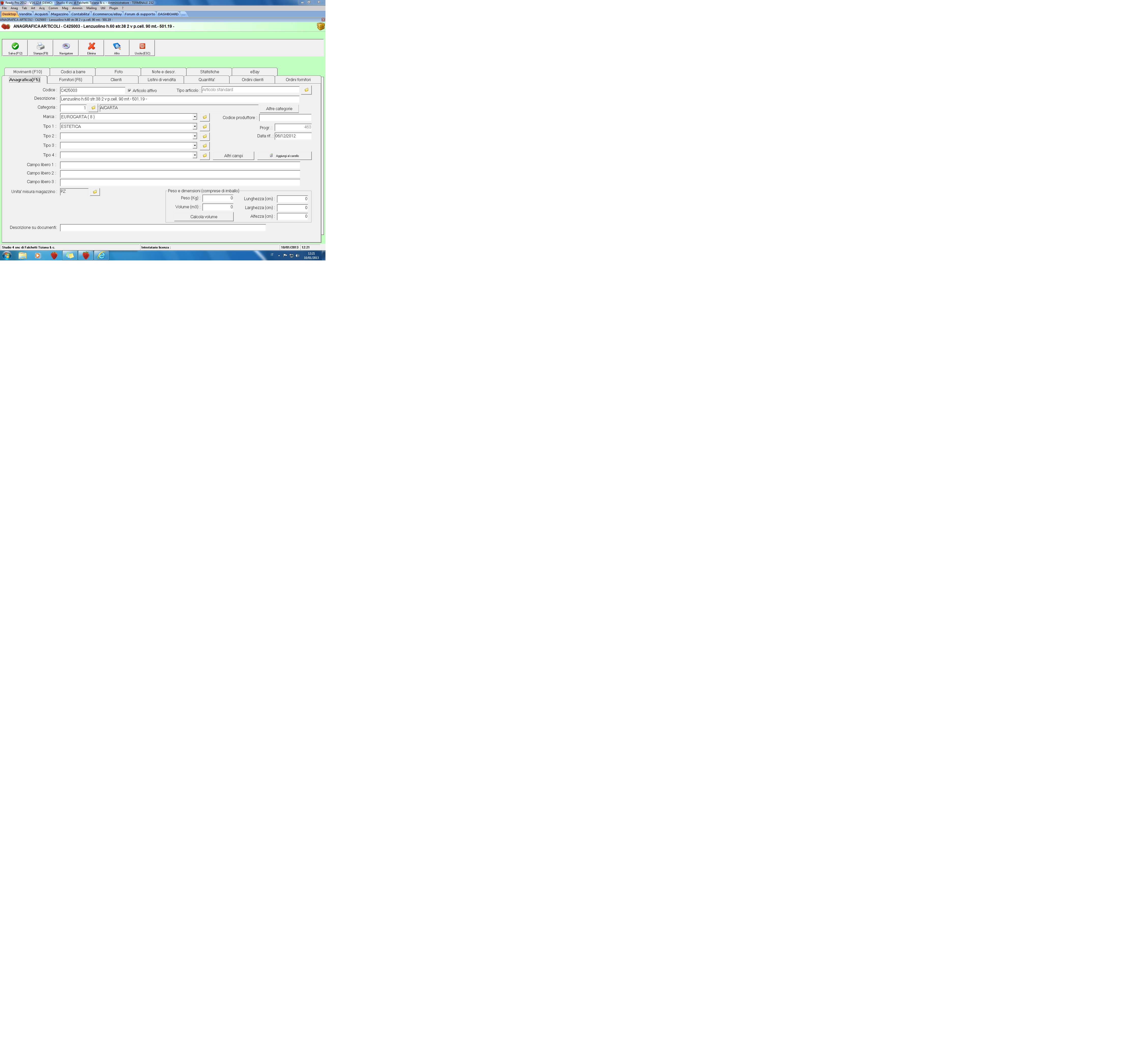

10/01/2013 12:22
si l'articolo fa parte della marca eurocarta eccolo...
10/01/2013 12:51
ecco di nuovo l'articolo
