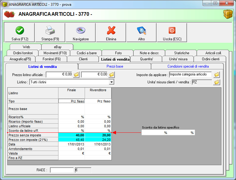

In soldoni: nella scheda listini, potete aggiungere uno sconto da applicare al prezzo di listino ?
Questo sconto dovrebbe essre visualizzato come segue: - prezzo di listino barrato - indicazione sconto applicato - prezzo netto - (eventuale indicazione applicazione imposte)

Una cosa del genere:

Citazione: In soldoni: nella scheda listini, potete aggiungere uno sconto da applicare al prezzo di listino ? Cosa intendi con "Prezzo di listino"? Se intendi il campo "Prezzo di listino ufficiale" c'e' gia' un campo sconto. Se intendi invece uno sconto sul prezzo di vendita impostato per un singolo listino questo e' possibile solo tramite condizioni speciali di vendita.

Citazione: Cosa intendi con "Prezzo di listino"? Se intendi il campo "Prezzo di listino ufficiale" c'e' gia' un campo sconto. Si, per prezzo di listino intendevo quello ufficiale. Di fatto lo sconto da listino ufficiale è una sorta di moltiplicatore per creare listini specifici; lo sconto di cui parlo io, invece, sarebbe un vero sconto, da applicare in modo convenzionale, facilmente utilizzabile anche con funzioni di import/export csv e visualizzabile sul web come sconto in %.
L'applicazione dello sconto dal listino ufficiale per creare i listini secondari crea delle controindicazioni anche a livello di visualizzazione sul sito web. Nello specifico, ogni Cliente dovrebbe vedere il SUO prezzo di listino (già calcolato) e non il prezzo di listino ufficiale barrato, e sotto il nuovo prezzo. Tant'è che il prezzo di listino ufficiale potrebbe essere un valore non da rendere necessariamente noto ai Clienti.
Di fatto, come dicevo 1 e 2 post sopra, manca un vero e proprio campo sconto da visualizzare come percentuale anche sul sito.
