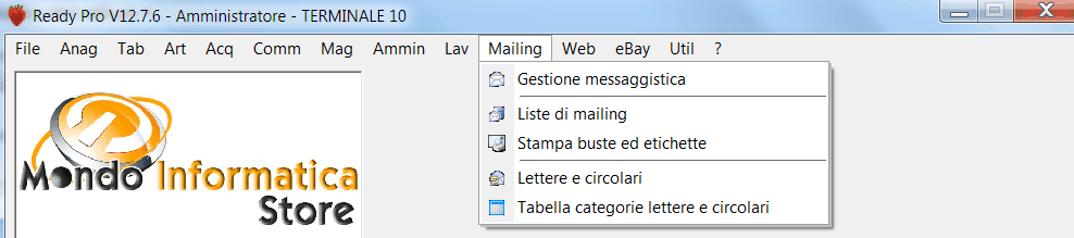

Proprio a partire dalla prossima versione 12.7 sara' presente una nuova procedura (parte del modulo MAILING) per l'invio di documenti multipli tramite email (ad esempio per l'invio di fatture a piu' clienti)
26/07/2010 10:11
Ho installato la versione 12.7.3 ma non trovo ancora questa feature, sapreste dirmi qualcosa in merito? Grazie.
26/07/2010 10:23
Il menu per l'accesso alla procedura e' MAILING / INVIO AUTOMATIZZATO DOCUMENTI Se non vedi l'opzione sotto il menu MAILING e' perche' devi prima attivarlo da UTIL / CONFIGURAZIONE MENU
La sezione del manuale dove e' spiegato l'utilizzo della procedura http://www.readypro.it/manuale/invio_automatizzato_documenti.htm
26/07/2010 13:03
Ottimo, problema risolto.

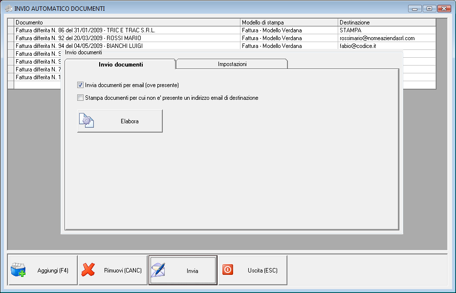

Ciao Ragazzi, sto facendo il primo invio massivo con il nuovo modulo "invio automatico"
se vado su invia e scrivo il mio script il tasto "elabora" non mi funziona ... sicuramente sono io che non formatto bene lo script!!! può essere?
con l'invio dell'oggetto e del corpo fissi invece va tutto.

02/08/2010 23:07
No, cosi' deve funzionare A meno che l'invio non lo fai usando un template HTML. In quel caso credo serva inserire dei tag HTML di "a capo" tipo <br>
Prova ad allegare uno screenshot di come viene una email di esempio

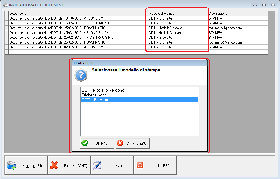

Salve è possibile scegliere quale report di stampa utilizzare per l'invio?
03/08/2010 08:34
Attualmente il modello di stampa utilizzabile e' solo quello di default (come indicato sul manuale) http://www.readypro.it/manuale/invio_automatizzato_documenti.htm

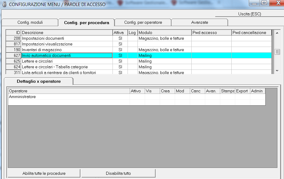

05/08/2010 02:32
Sono andato in UTIL / CONFIGURAZIONE MENU
abilitata la voce INVIO AUTOMATIZZATO DOCUMENTI
ma non mi esce l'opzione sotto il menu MAILING
cosa fare?
05/08/2010 08:56
Se non compare l'opzione significa che non l'hai attivata correttamente. Ricontrolla. Oppure allega uno screenshot di come hai configurato UTIL / CONFIGURAZIONE MENU
07/08/2010 03:48
Ok
07/08/2010 09:17
Come vedi l'utente Amministratore non è abilitato a far nulla su quella procedura. Fa doppio clic sulla colonna ATTIVO in corrispondenza dell'utente.
05/12/2010 16:17
Citazione: Salve è possibile scegliere quale report di stampa utilizzare per l'invio? Questo sara' possibile a partire dalla prossima versione di Ready Pro
Rif. http://www.readypro.it/readyForumPosts.asp?t=28773#post_181183
