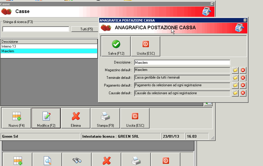

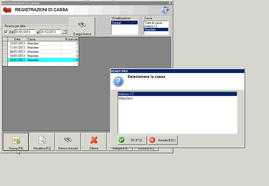

23/01/2013 16:05
vi allego gli screen shot delle impostazioni cassa che ho fatto e del messaggio dove il programma mi chiede a quale magazzino associare la nuova vendita

Naturalmente la cassa 2 si chiama Maxclem e la cassa 1 si chiama Interno 13
Io vorrei che l'utente Maxclem al quale è associata la cassa 2 (Maxclem) sia di default collegato al magazzino 2 (Maxclem)

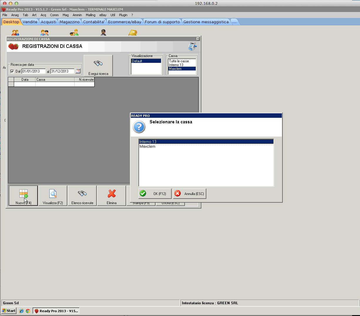

23/01/2013 16:28
In realtà nel messaggio che si vede nell'ultimo screenshot non viene richiesto il magazzino ma la CASSA. Da qui il magazzino dovrebbe essere impostato in automatico

Niente,ho selezionato per la cassa Maxclem il terminale di default "Maxclem" ma lo stesso quando creo una nuova cassa giornaliera continua a chiedermi quale cassa "interno 13 " o "maxclem"...non riesce a riconoscere che è per forza la cassa "maxclem"
24/01/2013 13:13
il bello è che invece se accedo come "interno 13" e creo una nuova cassa giornaliera,questa mi è riconosciuta di default "cassa interno 13" e non mi fa la domanda "quale cassa selezionare"...perchè non si riesce a farlo anche sull'operatore Maxclem?

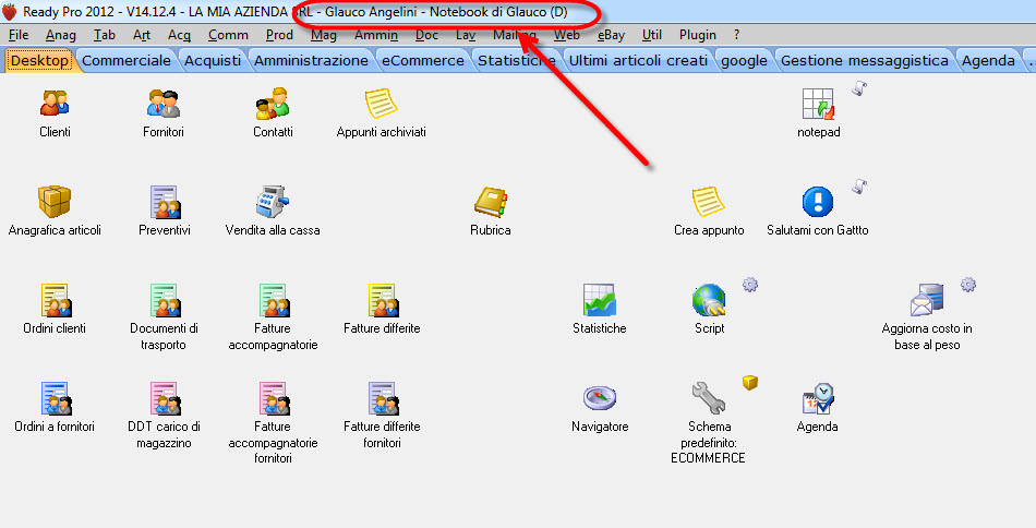

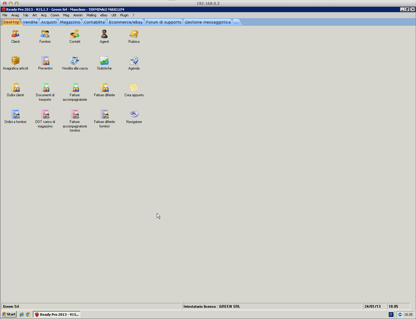

Entra nel server in desktop remoto con l'utente Maxclem e mostraci una volta aperto Ready Pro cosa ti scrive nella parte alta della finestra:
24/01/2013 18:06
ecco qua
25/01/2013 11:50

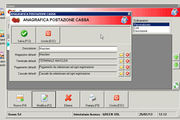

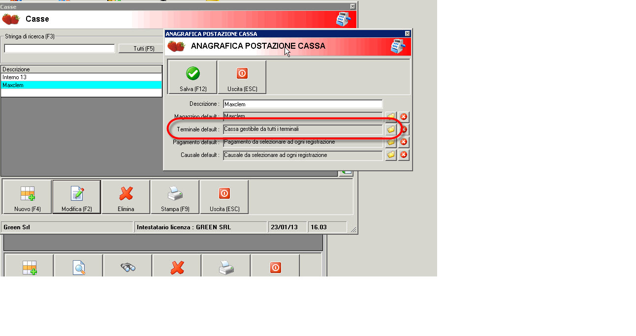

Bene, ora configura la Cassa Maxclem specificando che il terminale di Default è "TERMINALE MAXCLEM" come indicato in figura:
25/01/2013 12:13
Purtroppo era già impostato (figura 1) ma quando vado a creare una nuova cassa giornaliera continua a chiedermi la "cassa da selezionare" (figura 2)

Fin qui ok. Sulla cassa "Interno 13" invece che terminale e' selezionato per la gestione?
Se e' configurato
Cassa INTERNO 13 = Cassa gestibile da tutti i terminali e Cassa MAXCLEM = Cassa gestibile solo dal terminale MAXCLEM
Allora il terminale MAXCLEM potra' gestire entrambe le casse, mentre tutti gli altri terminali possono gestire solo la cassa INTERNO 13
26/01/2013 10:35
Quello da fare chiaramente (se ho capito quello che vorreste fare) e' impostare un terminale specifico anche per la Cassa INTERNO 13, quindi tipo
Cassa INTERNO 13 = Cassa gestibile solo dal terminale INTERNO 13 Cassa MAXCLEM = Cassa gestibile solo dal terminale MAXCLEM
