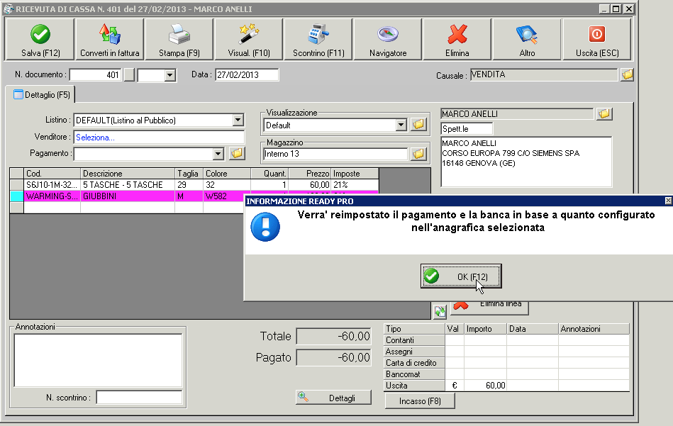

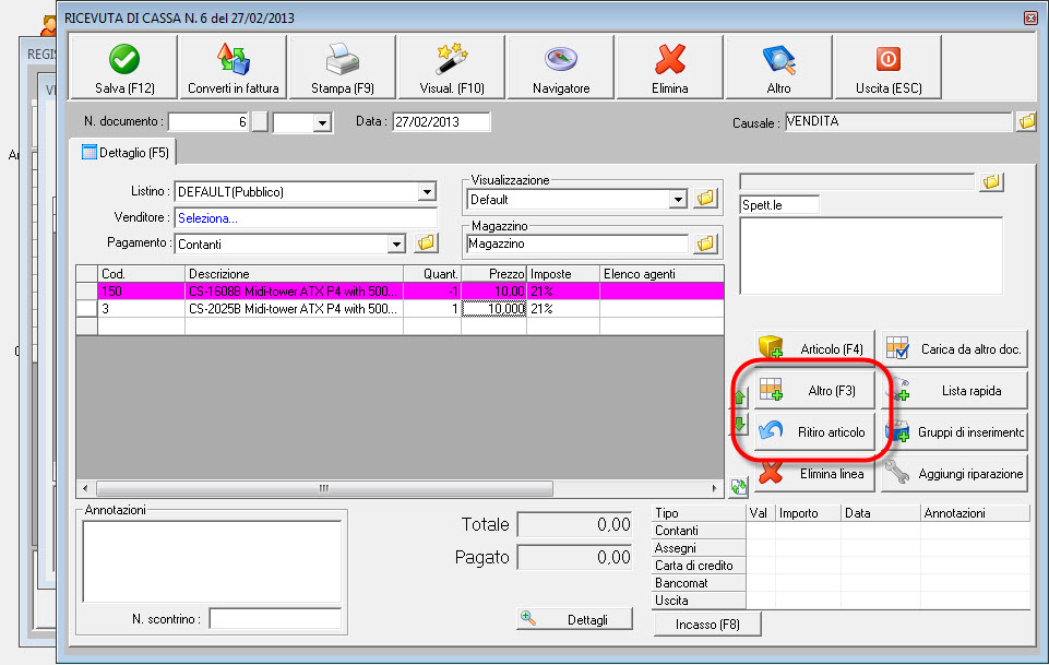

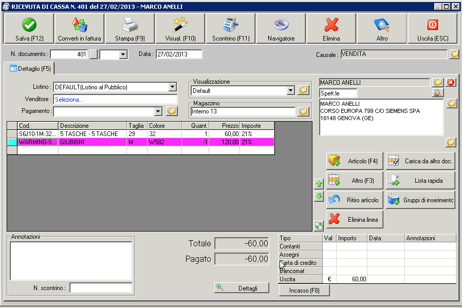

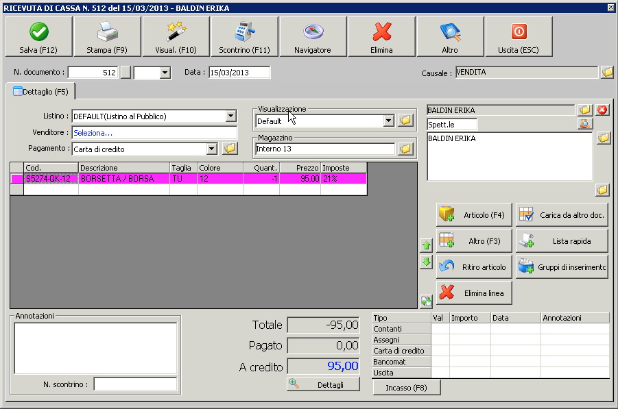

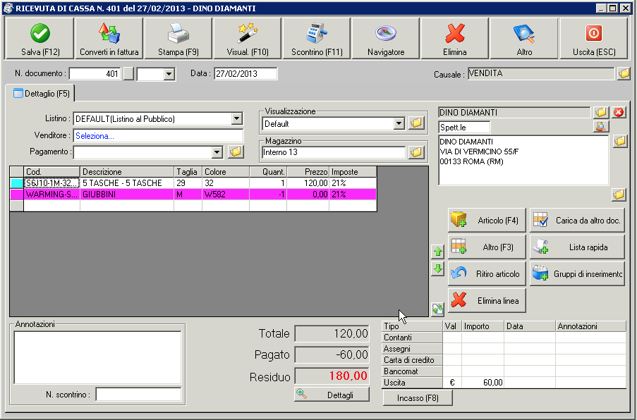

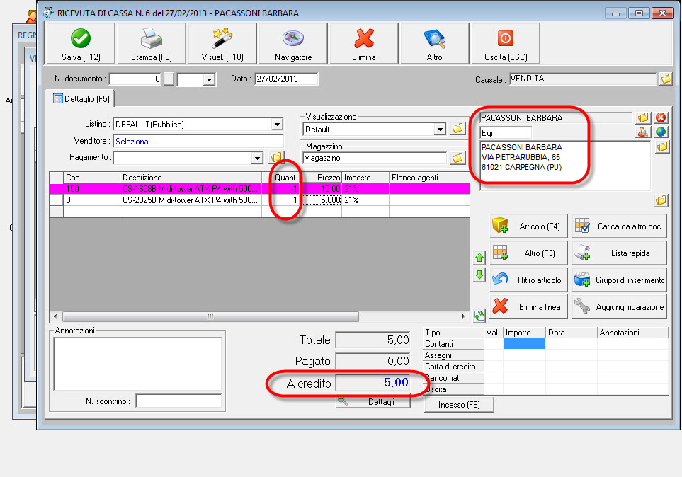

Ciao Glauco,chiederò al commercialista...però sto facendo delle prove e ci sono delle cose che non capisco...ecco la procedura che ho effettuato:
1)Ho effettuato la seguente operazione (screenshot n 1)
2)Ho inserito il cliente e mi è venuto fuori il seguente messaggio (screenshot n 2)

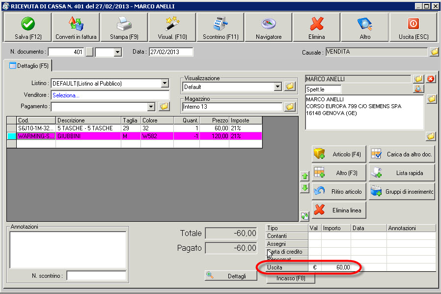

3)Ho premuto ok e mi è apparso il successivo messaggio (screenshot n 3)

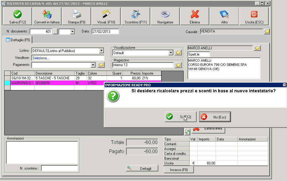

4) Cliccando NO il risultato è questo (screenshot n 4)

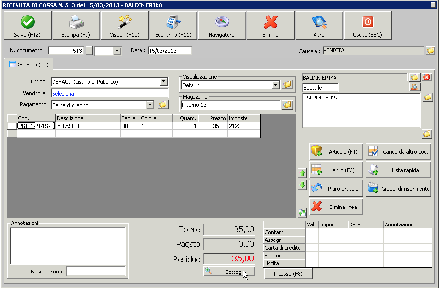

5) Cliccando SI il risultato è questo (screenshot n 5)

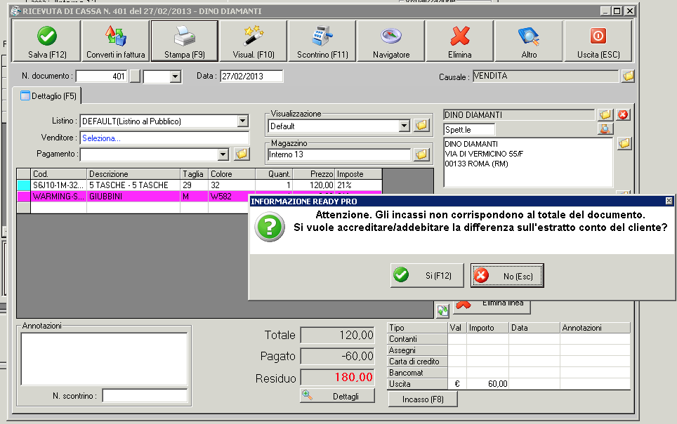

Naturalmente c'è qualche problema...in più se clicca (stampa) mi appare il seguente messaggio che non capisco (screenshot n 6)
Sono un pò confuso sul da farsi

Citazione: 1)Ho effettuato la seguente operazione (screenshot n 1) Prima di aggiungere le righe dovresti intestarla al cliente.
Citazione: 2)Ho inserito il cliente e mi è venuto fuori il seguente messaggio (screenshot n 2) Giusto, perché ti avverte quali operazioni vuoi eseguire sulla ricevuta visto che lo hai collegato in ritardo.
Citazione: 3)Ho premuto ok e mi è apparso il successivo messaggio (screenshot n 3)
5) Cliccando SI il risultato è questo (screenshot n 5) Dipende cosa vuoi fare e il messaggio mi pare chiaro.  Visto che ormai l'errore è stato fatto io avrei risposto sempre NO ed al termine prima di salvare o stampare la ricevuta devi semplicemente RIMUOVERE (impostandolo a zero) l'uscita di 60 euro.

Allora , oggi un cliente ha effettuato un reso e per la prima volta ho utilizzato Ready per gestire il buono,ho fatto così:
- Creato una nuova ricevuta cassa,intestata al cliente e ho ritirato l'articolo al prezzo dell'acquisto,selezionando la modalità di pagamento dell'acquisto (screenshot 1)
- Ho voluto simulare immediatamente la riscossione del buono,quindi ho fatto una nuova ricevuta cassa,l'ho intestata al cliente e ho effettuato una vendita , simulando di inserire la differenza tra il buono e il prezzo di vendita del nuovo articolo (screenshot 2)

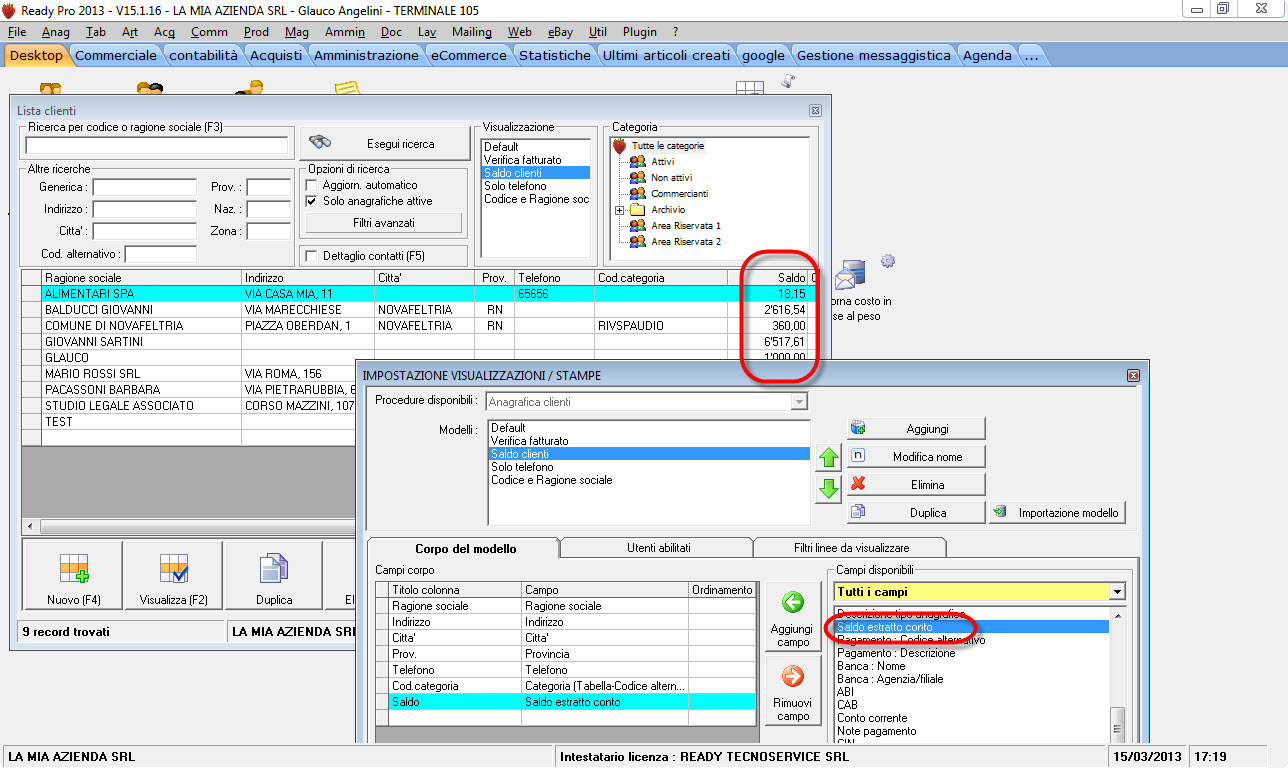

E' corretto in questo modo? come posso vedere che in questa vendita è stato utilizzato un buono?non capisco appunto come vedere questa cosa,ma soprattutto come vedere se un cliente ha un credito e di quanto...
15/03/2013 17:21
Citazione: non capisco appunto come vedere questa cosa,ma soprattutto come vedere se un cliente ha un credito e di quanto... Puoi personalizzare la lista delle anagrafiche in modo da visualizzare il saldo come indicato in figura:
15/03/2013 17:22
Perfetto...quindi la procedura è corretta?
15/03/2013 17:38
Esatto
