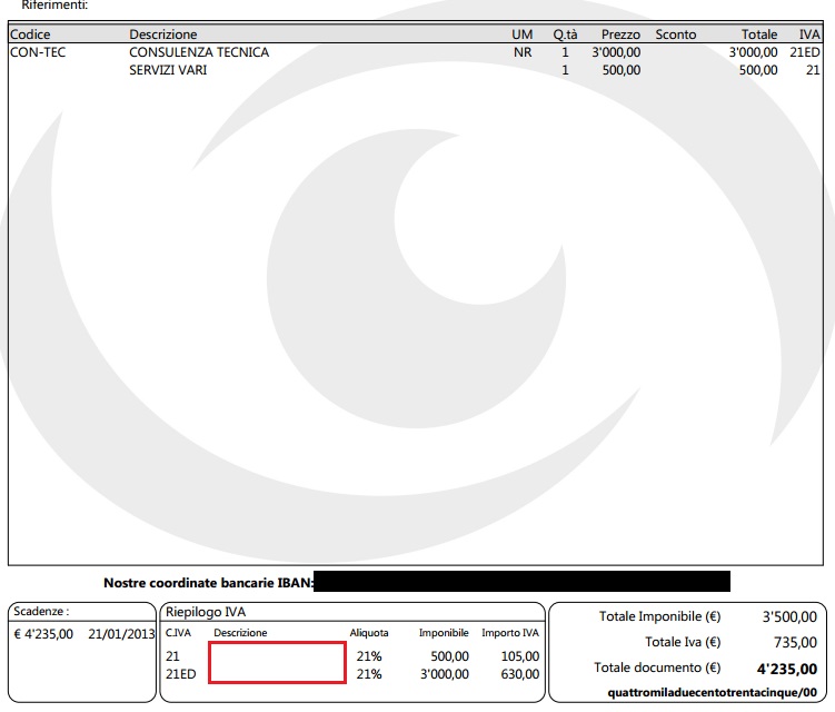

Mi servirebbe specificare nei totali per codice IVA la descrizione "IVA 21% ad esigibilità differita"
28/02/2013 09:35
Su tutte le stampe o solo se l'anagrafica è un Ente? Puoi mostrarci uno screenshot di dove vorresti inserire nella stampa questo testo?
28/02/2013 14:35
Su tutte le stampe in funzione al codice IVA utilizzato, ti allego uno screenshot del report fatture.
28/02/2013 14:38
Accanto al C.IVA nella descrizione dovrebbe comparire la descrizione dell'imposta

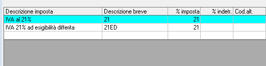

La descrizione non è esportabile. Potresti duplicare la "descrizione imposta" su "descrizione breve" e di conseguenza il contenuto della "descrizione breve" sul "codice alternativo".
01/03/2013 15:51
Si, con questa soluzione si risolve il "problema" del riepilogo IVA ma nel corpo del documento cosa metto nel campo IVA cosa inserisco dato che non c'è il campo descrizione imposta?
01/03/2013 17:40
Ma nel corpo non ci deve semplicemente andare il codice? (tipo 21, 21ED, ecc.?) Ovvero, il codice che andrebbe inserito come codice alternativo
01/03/2013 17:49
Si esatto ma il codice alternativo nel corpo del report non lo trovo :
02/03/2013 14:08
Puo' utilizzare uno script come il seguente
Response.Write(DocRow.Tax.Code)
02/03/2013 17:38
Grazie, funziona perfettamente  Con Ready si possono fare molte cose, complimenti sempre  Ma esiste un elenco di tutti i campi con gli script associati?
