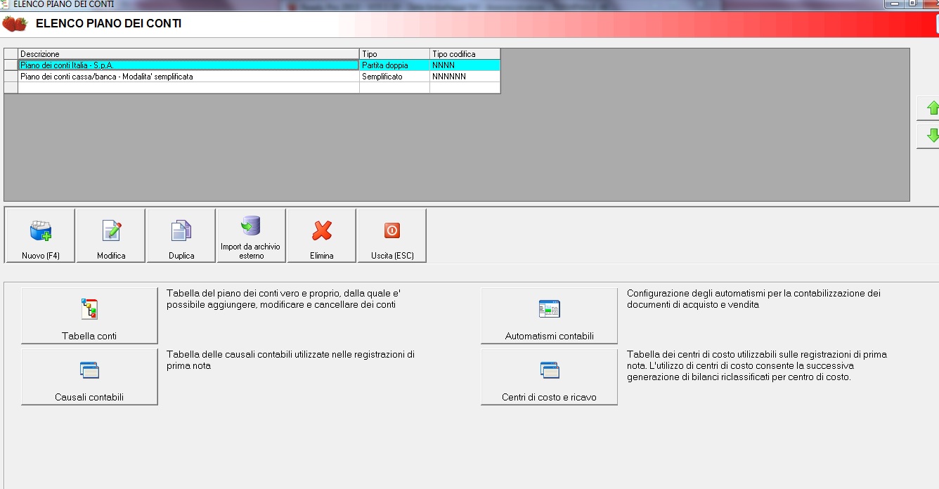

Se stai parlando della tabella raffigurata nel mio screenshot la tabella è accessibile da AMMIN > PIANO DEI CONTI > REGISTRI IVA.
05/03/2013 08:48
Sì è quella la tabella. Allego uno screen shot di cosa vedo, una volta entrato in ADMIN > PIANO DEI CONTI > ???

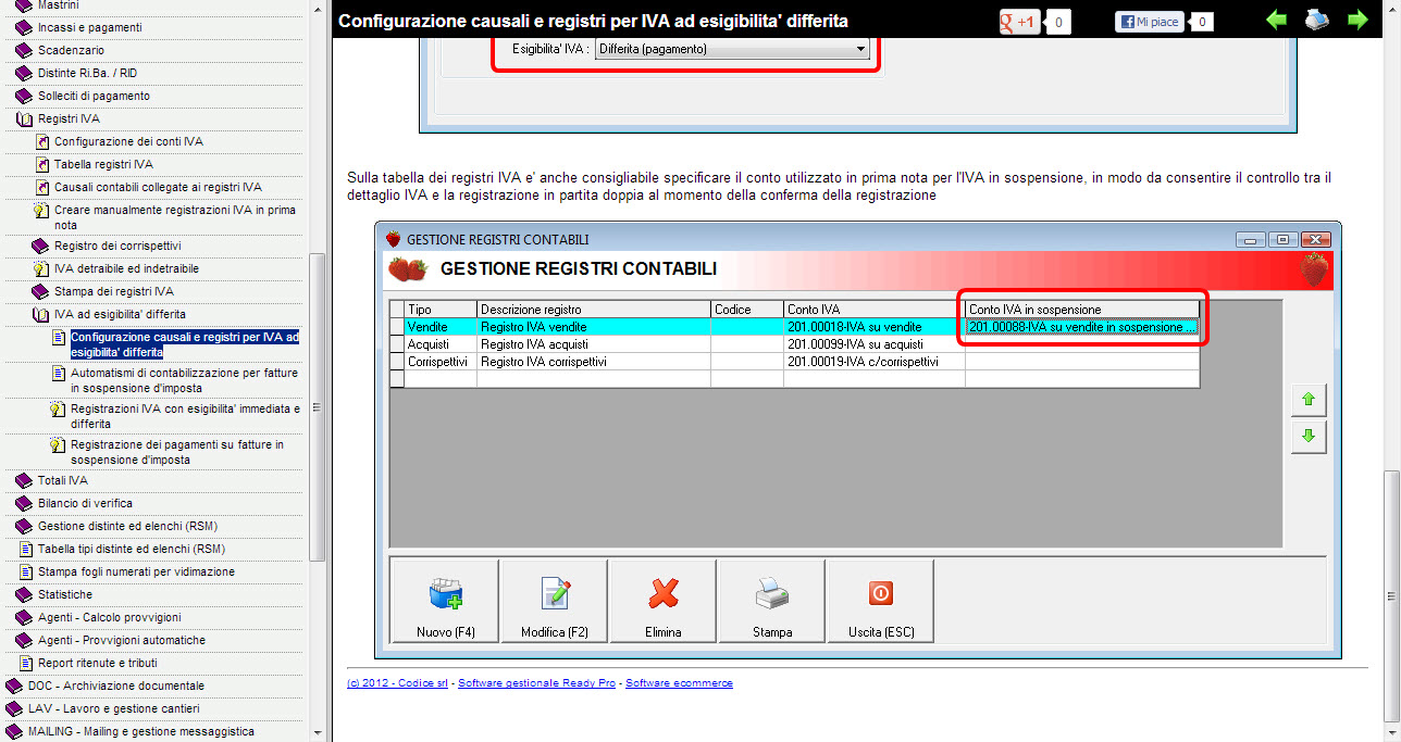

Tornando a quella tabella che tu stesso mi hai allegato, devo crearlo questo conto "IVA SU VENDITE IN SOSPENSIONE"... perchè finora, seguendo le indicazioni riprtate, non era stato fatto cenno se non per il conto "IVA A DEBITO/CREDITO IN SOSPENSIONE DI IMPOSTA"...
Devi seguirmi un po'
05/03/2013 09:32
Potrebbe andare bene così? "CONTO IVA" e "CONTO IVA IN SOSPENSIONE" erano vuoti e li ho semplicemente collegati ai conti che avevo sul piano...
05/03/2013 12:51
Citazione: CONTO IVA" e "CONTO IVA IN SOSPENSIONE" erano vuoti e li ho semplicemente collegati ai conti che avevo sul piano.. Perfetto

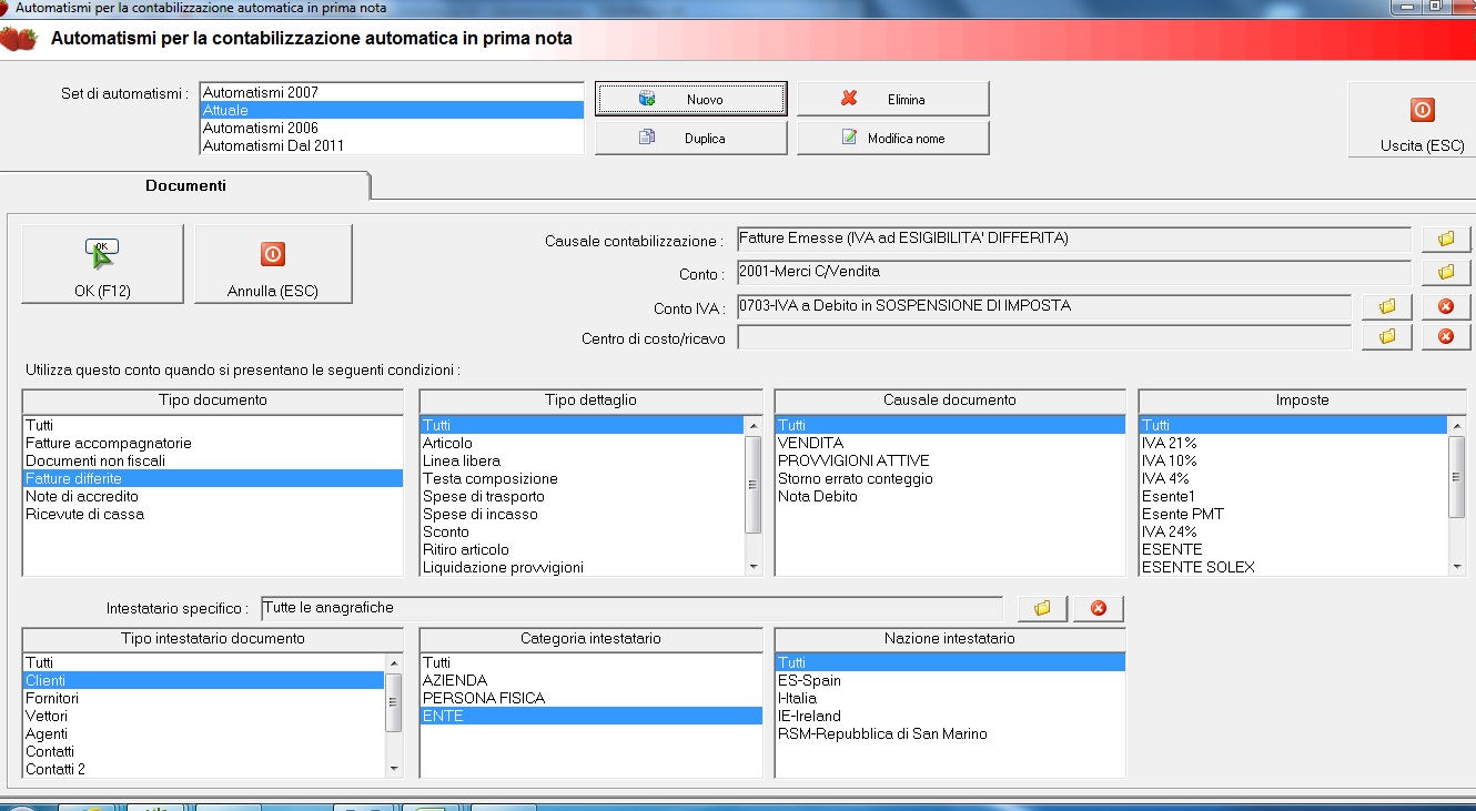

Non riesco comunque a procedere come nell'esempio. Nell'immagine che allego puoi vedere che non ho la causale del documento riportata nella precedente conversazione a cui ci stiamo riferendo... Eppure ho fatto tutti i passaggi; a questo punto, visto il precedente disguido sui registri IVA, mi viene da pensare che alcune impostazioni vadano "curate" a monte... puoi aiutarmi?
05/03/2013 18:20
Citazione: Non riesco comunque a procedere come nell'esempio Scusami ma non ho capito. Quale esempio? Oppure qual'è il risultato finale che tenti di ottenere?

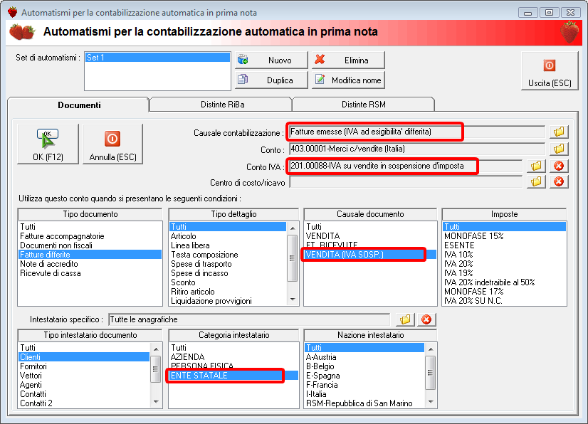

Buongiorno Glauco. Se confronti l'immagine allegata sopra - nella precedente conversazione - e quella che ti allego qui sotto (appunto l'esempio da cui stavo partendo per predisporre il sistema all'IVA differita) noterai che non ho la stessa CAUSALE DOCUMENTO riportata "VENDITA (IVA SOSP.)" e invece credevo di averla creata seguendo i passaggi consigliati... eppure non mi appare nella finestra per poterla selezionare...
06/03/2013 13:20
Se parli della scritta VENDITA (IVA SOSP.) nel box Causale documento allora quello che devi fare è creare un nuovo tipo di causale in UTIL > IMPOSTAZIONI DOCUMENTI come indicato su questo link: http://www.readypro.it/manuale/causalidocumenti.htm
