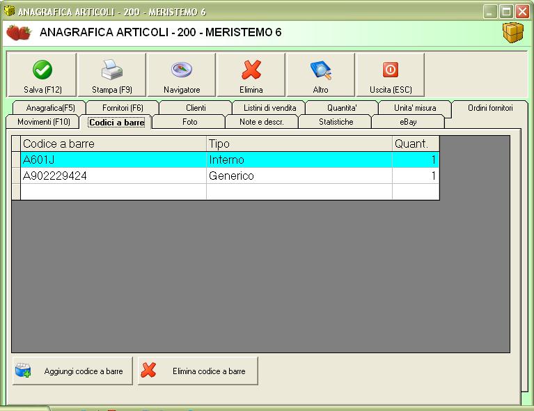

hO PROVATO A CARICARE UN ARTICOLO, SONO ANDATO SULLA LINGUETTA "CODICI A BARRE" E LO TROVO PRECARICATO CON UN CODICE ON MODIFICABILE ALLORA HO FATTO "AGGIUNGI CODICE A BARRE" E HO INSERITO QUELLO CORRETTO. HO PROVATO A VERIFICARE SE VENIVA SENTITO DAL LETTORE MA NON HA FUNZIONATO, EVIDENTEMENTE LA PROCEDURA CHE HO USATO NON E' CORRETTA...
13/04/2013 06:49
Citazione: E LO TROVO PRECARICATO CON UN CODICE ON MODIFICABILE E' normale, è il codice interno che viene utilizzato da Ready Pro in caso tu volessi stampare un BarCode su etichette.
Citazione: ALLORA HO FATTO "AGGIUNGI CODICE A BARRE" E HO INSERITO QUELLO CORRETTO Perfetto.
Citazione: HO PROVATO A VERIFICARE SE VENIVA SENTITO DAL LETTORE MA NON HA FUNZIONATO Nel senso che il lettore non ha emesso nessun suono di conferma lettura oppure che il lettore lo ha letto ma poi non è successo nulla su Ready Pro? In ogni caso ti consiglio di leggere su questa parte del manuale: http://www.readypro.it/manuale/lettoredicodiciabarre.htm

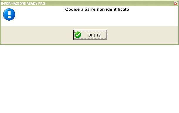

16/04/2013 11:21
Ho verificato l'inserimento del codice per velocizzare la lettura ed è corretto e il test funziona. Per il nuovo prodotto vado su anagrafica, inserisco il codice e salvo. Ora ho riprovato e il lettore ha bippato ma è uscito il messaggio: CODICE A BARRE NON IDENTIFICATO. Eppure l'ho ricontrollato ed è corretto...

16/04/2013 14:55
ecco
16/04/2013 15:08
Citazione: ALLORA HO FATTO "AGGIUNGI CODICE A BARRE" E HO INSERITO QUELLO CORRETTO Invece sul codice a barre che leggi con il lettore cosa c'è scritto? A902229424 oppure 902229424?
16/04/2013 16:21
Non so se ho capito la domanda: sulla scatola il codice è A9022.....

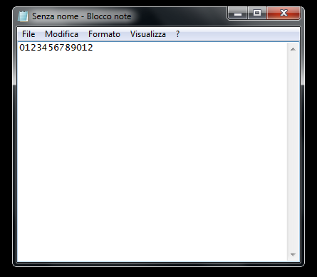

Ora dobbiamo capire cosa viene letto esattamente dal lettore barcode e per farlo dovresti usare un altro programma.
Apri il Blocco Note di Windows e leggi il solito codice a barre. Quale codice viene letto?

18/04/2013 09:18
Ho aperto il blocco note, fatto la lettura, l'errore che esce è sempre lo stesso, ve lo allego ma è lo stesso che vi già inviato, non capisco la differenza nella procedura...
18/04/2013 09:21
Questo è una schermata di errore di Ready Pro, che abbiamo già visto.

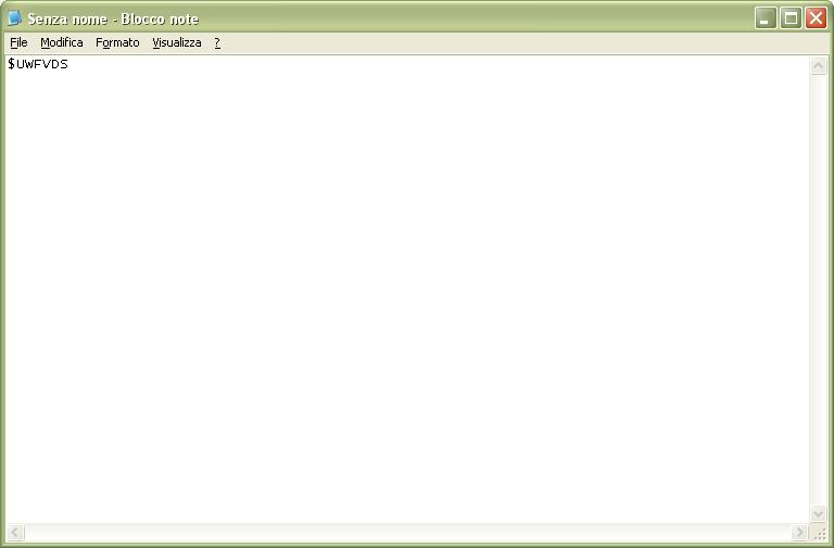

1. Chiudi Ready Pro. 2. Apri il programma BLOCCO NOTE di Windows 3. All'interno del BLOCCO NOTE di Windows leggi il codice a barre con il lettore 4. Dentro il blocco note dovrebbe visualizzare il codice letto 5. A questo punto puoi fare uno screenshot della schermata del blocco note come dall'esempio sopra allegato

18/04/2013 11:30
mancava la parolina magica: fai leggere il codice CON IL LETTORE..... Non è che posso inventarmelo che il blocco note di windows sia in grado di leggere tramite il lettore un codice a barre... Davo per scontato che fosse solo Ready a poterlo fare: chi non è informatico non può tradurre le nozioni scontate...!!
18/04/2013 18:00
Quindi visto che sull'etichetta c'è indicato il codice "UWFVDS" direi che è questo il motivo perché non trova l'articolo.
A questo punto dovresti inserire questo codice nel tab CODICI A BARRE dell'articolo corrispondente.
Se mi sono perso qualche passaggio nei post precedenti fammi sapere.
18/04/2013 18:26
OK funziona, ma a questo punto la domanda sorge spontanea: perchè sulla scatola è riportato un codice diverso? E per caricare questa linea (30 prodotti) devo farmi tutto il giro per scoprire che codice è nascosto lì dentro?? : : :
