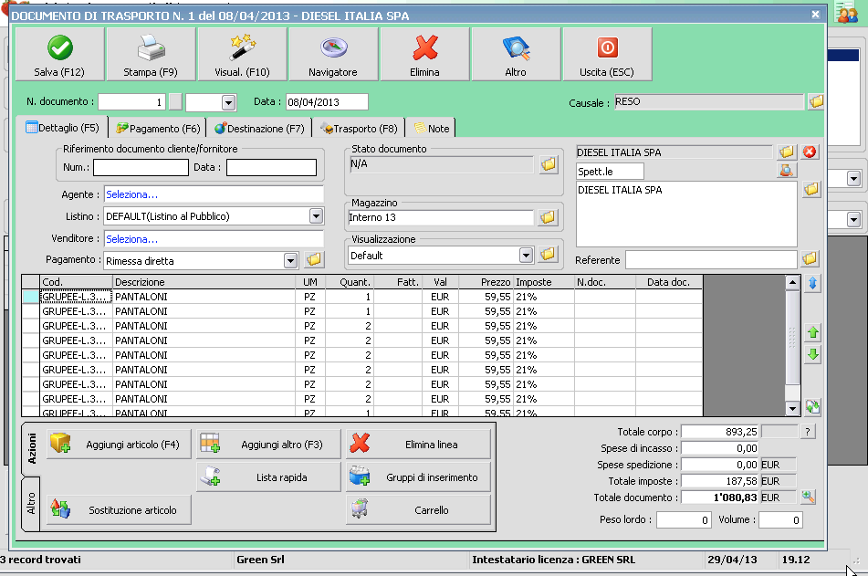

		29/04/2013 19:16 | U0 Buonasera,mi trovo alle prese con la mia prima nota di accredito e non capisco molto il senso...
 Parto a ritroso e vi allego lo screenshot del DDT del reso al quale poi è stata inviata la nota di accredito(screen shot 1)

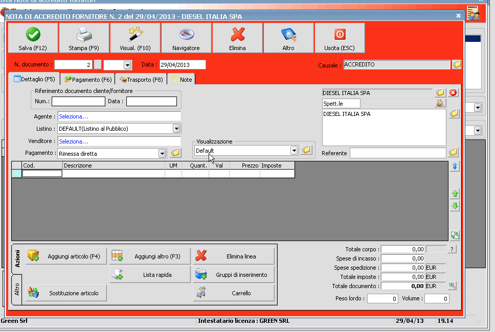

 Seguendo poi le vostre indicazioni ho creato una nuova nota di accredito (screenshot2)
 1)Non capisco,devo reinserire tutti i capi rimandati indietro con il DDT di reso?Perchè?
 2)In caso di risposta affermativa,non c'è un modo per inserirli prendendoli da quel DDT,manualmente sarebbe un operazione infinita se si trattasse di molti capi e diversi tra loro...spesso capita di fare un reso di anche 50 articoli uno diverso dall'altro...

 Quando un cliente ti restituisce indietro la merce inviata, quella bolla di invio merce dovrebbe essere convertita in un ddt di carico di magazzino per fare rientrare gli articoli nel magazzino appunto. L'emissione della nota di accredito è successiva a questo passaggio, e può essere o creata manualmente inserendo una linea libera contenente il totale in € dell'accredito, oppure può essere generata con una conversione del DDT Carico di magazzino, ottenenendo la lista contenente tutti quegli articoli.

 Come ti ho suggetito sopra, dopo aver opportunamente configurato le causali tra i documenti, ti conviene convertire il tuo DDT con causale Reso in Nota di Accredito fornitore.
 A questo proposito, ti consiglio di dare un'occhiata a questa sezione del manuale: http://www.readypro.it/manuale/creazione_di_una_ddt_di_reso_a.htm
