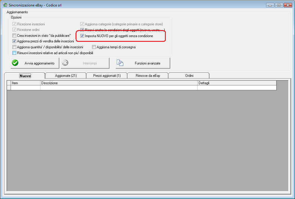

		 Sulla nuova versione ci sara' questa opzione che consentira' di forzare al primo valore la condizione degli oggetti (normalmente NUOVO)
		29/07/2010 11:11
		 L'aggiornamento e' disponibile per il download dal sito
  NB La sincronizzazione con l'impostazione forzata del NUOVO e' piuttosto lunga, ma in teoria ti servira' solo una volta all'inizio. Poi sulle nuove inserzioni il NUOVO verra' gia' messo in automatico alla prima pubblicazione
  NB2 Speriamo di aver previsto tutti i messaggi possibili (ci sono una serie di nuovi avvisi bloccanti relativi alle condizioni degli oggetti). Se ti comparissero ancora altri messaggi bloccanti faccelo sapere

		Citazione: Certo che ora è davvero lenta la procedura di download delle inserzioni...per 2000 circa 55 minuti, e siamo a poco piu di metà.     Perche' hai attivato l'opzione di aggiornamento/impostazione delle condizioni dell'oggetto Prenditela con eBay....
 Citazione: Non so che fare, sono due ore ed è al 27 % dell'elaborazione.      L'alternativa purtroppo e' che apri le inserzioni dove non e' presente la condizione dell'oggetto e le imposti manualmente una ad una
