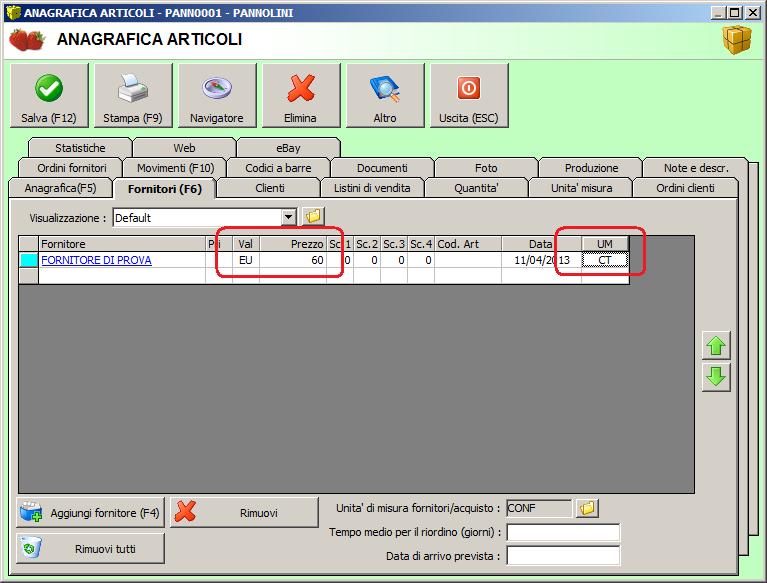

11/04/2013 10:19

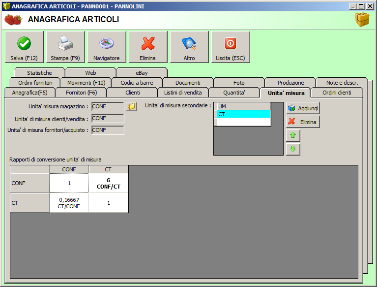

Citazione: La domanda è: qual'è la configurazione ideale lato fornitore? (prezzo e UM di acquisto?) Lato fornitore configura: Unita' di misura : cartoni Prezzo : 60 eu
Poi tra le unita' di misura dell'articolo andra' indicato che per quell'articolo 1 cartone = 6 confezioni.
11/04/2013 10:21
Un esempio di come e' codificato il fornitore

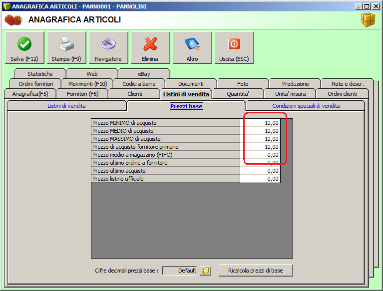

11/04/2013 10:22
Poiche' ho indicato che l'unita' di misura di magazzino/vendita e' in confezioni i prezzi base sono gia' ricalcolati in confezioni (facendo il rapporto 1/6)
