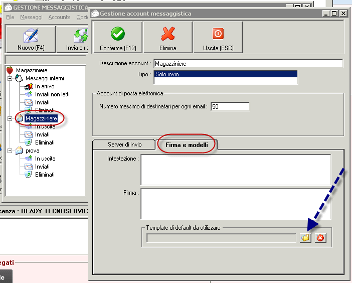

Citazione: nella distinta di spedizione mi compare comunque la personalizzazione del template... Non c'entra il modulo in demo. Devi semplicemente scollegare il template nell'utente. Per farlo devi premere con il pulsante destro del mouse sul nome dell'utente e poi entrare nell'etichetta FIRMA E MODELLI:

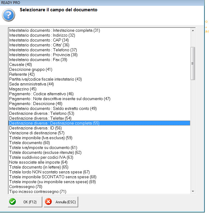

se io inserisco nella mail di spedizione il campo DESTINAZIONE ALTERNATIVA il campo rimane vuoto (nella mail risultante) nel caso in cui il destinatario sia anche la destinazione (quindi la destinazione alternativa non venga compilata), esiste la possibilitą di impostare lo script in modo che se la destinazione alternativa č vuota compaia l'indirizzo di fatturazione?

Citazione: se io inserisco nella mail di spedizione il campo DESTINAZIONE ALTERNATIVA il campo rimane vuoto (nella mail risultante) nel caso in cui il destinatario sia anche la destinazione (quindi la destinazione alternativa non venga compilata), esiste la possibilitą di impostare lo script in modo che se la destinazione alternativa č vuota compaia l'indirizzo di fatturazione? Non ho capito... parliamo sempre dello script? Inserisci nella mail di spedizione il campo destinazione alternativa? Cioe'?

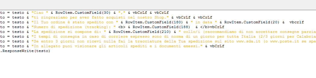

io ho fatto questa procedura:
ho preso la mail attuale e ho aggiunto i tag
<b> e </b>
prima e dopo il tracking quindi forse ho messo il tag nel posto sbagliato... e per quello č andato in errore lo script, allora tra poco riprovo grazie
Citazione: Citazione: se io inserisco nella mail di spedizione il campo DESTINAZIONE ALTERNATIVA il campo rimane vuoto (nella mail risultante) nel caso in cui il destinatario sia anche la destinazione (quindi la destinazione alternativa non venga compilata), esiste la possibilitą di impostare lo script in modo che se la destinazione alternativa č vuota compaia l'indirizzo di fatturazione?
vado sul pc dove ho quel ready e ti faccio uno screenshot cosi si capisce meglio

Citazione: prima e dopo il tracking quindi forse ho messo il tag nel posto sbagliato... e per quello č andato in errore lo script, allora tra poco riprovo grazie Se copi/incolli qui lo script ci diamo un'occhiata

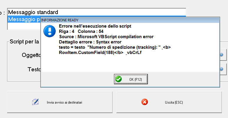

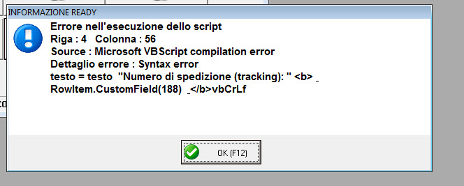

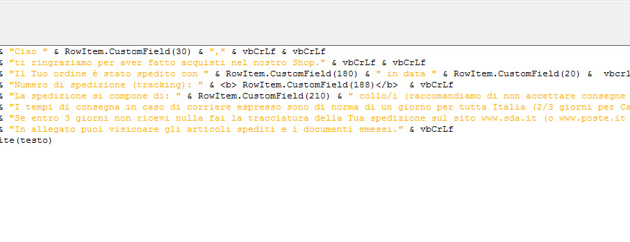

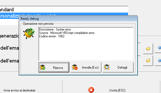

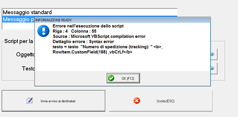

Ok allora io ho provato a spostare i tags del grassetto prima dopo e durante  ma nn mi funzia

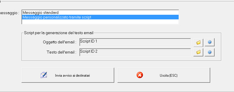

In uno screenshot ti ho fatto vedere che aggiungo con F4 nello script la variabile 55 ovvero la destinazione diversa... sai come quando si fanno le etichette in report editor che gli si dice se non 'č la dest alternativa metti quella di fatturazione? ecco chiedevo se con semplicitą potevo fare una cosa cosi. Sarebbe interessante che nella mail di spedizione ci fosse l'indirizzo che compare sulla LDV di SDA xche se magari qualche dato non č corretto il cliente se ne accorge e faccio in tempo a correggere.

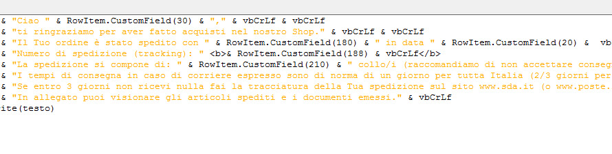

Lo script ha una sintassi completamente sbagliata... I tag devono stare dentro gli apici (perche' sono stringhe) e non all'esterno.
testo = testo & "Numero di spedizione <b>" & RowItem.CustomFields(188) & "</b>" & vbCrLf
Non e' un problema di Ready ma di conoscere almeno le basi della programmazione  Se non riesci mi dispiace ma sono costretto a reindirizzarti al servizio di teleassistenza.

Tutto funziona alla grande era solo una domanda per capire se l'html si poteva inserire.
La risposta č SI ma io sono ignorante per poterlo fare, ma non č una cosa cosģ importante! Sono contentissima di aver automatizzato l'invio di email e documenti dalle distinte corrieri.
