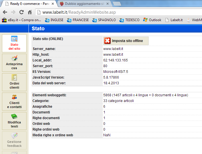

15/04/2013 12:07
Puoi utilizzare il pannello amministrativo:
http://www.readypro.it/manuale/anteprima_template_installazione.htm
http://www.readypro.it/manuale/pannello_amministrativo_ecommerce.htm
17/04/2013 09:25
Appena completato aggiornamento sito... il ready in fase di aggiornamento mi dice che ci sono 1433 articoli, mentre dal pannello amministrativo me ne dice "solo" 1414

gli articoli presenti sul sito li prendo dal pannello amministrativo vedi dal pannello dice 1441 articoli, mentre nella finestra di aggiornamento (l'ultimo lanciato) mi diceva 1450

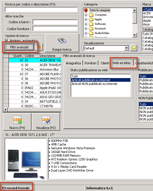

Effettuando una ricerca nella lista articoli utilizzando i filtri avanzati quanti articoli vengono visualizzati?
18/04/2013 09:36
I record in basso a sinistra io non li visualizzo, li mi porta scritto "labelt di Gatti Sebastiano" comunque guardando mentre effettua la ricerca mi dice 1269, mentre nel pannello amministrativo me ne dice 1455....
18/04/2013 09:39
Prova a farlo nella procedura ART / LISTINI DI VENDITA e dovresti vedere il totale record.
Mostraci poi uno screenshot di quella schermata

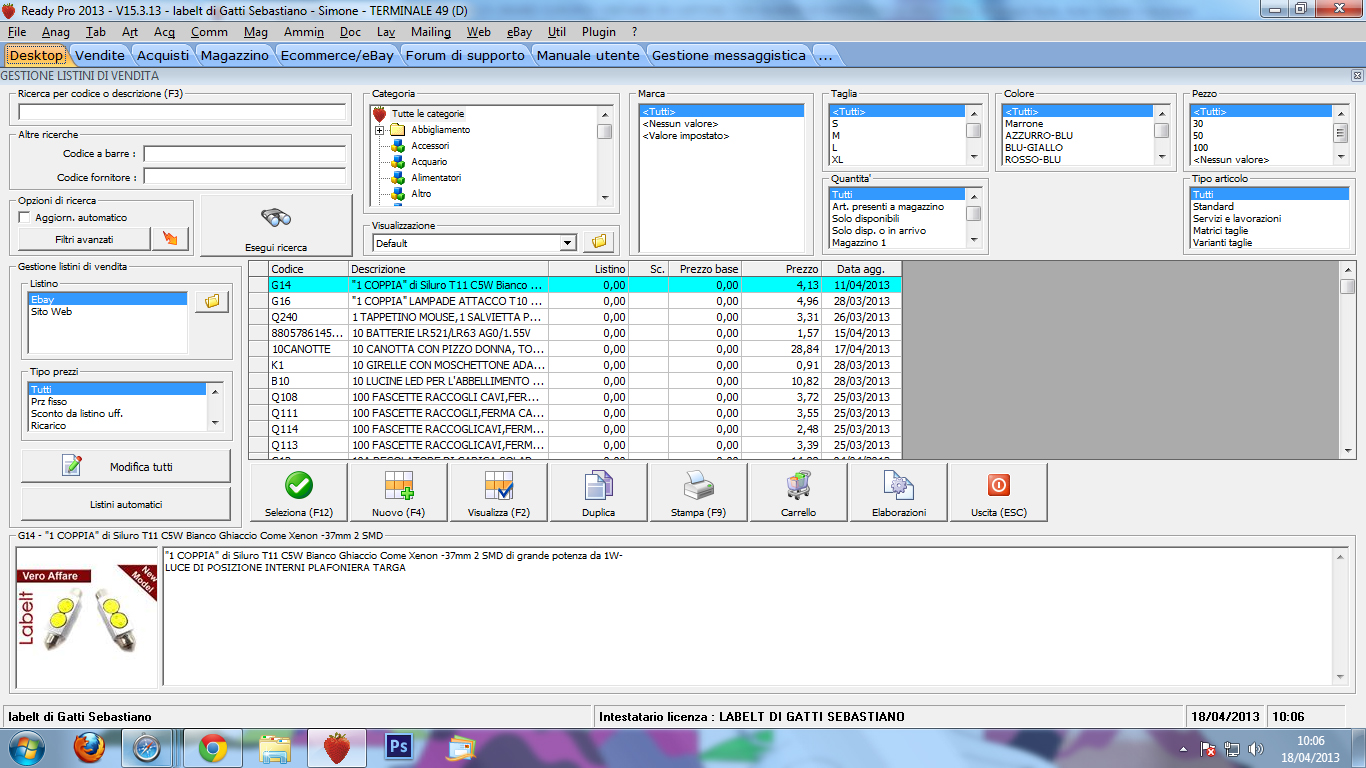

18/04/2013 10:07
Questa è la schermata che visualizzo, nemmeno qui vedo i record trovati... Come posso impostarli?
18/04/2013 10:57
Accedi in modalità "finestra singola" invece di "Desktop avanzato"
