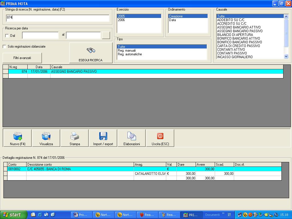

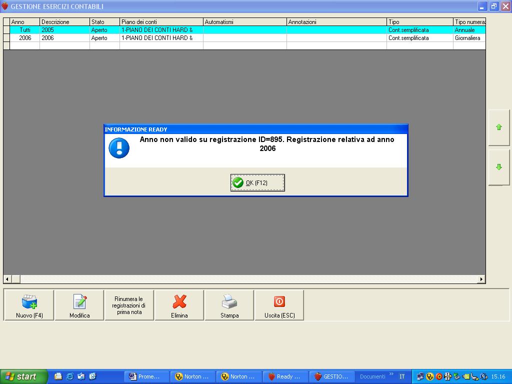

mandarti tutto il mio archivio mi risulta difficile, xò ti posso inviare un paio di immagini che illustrano la mia situazione; spero che ti possano essere utili. PS: l'ID 895 corrisponde alla registrazione n° 874 di prima nota). Grazie
21/01/2006 14:07
Il problema e' questo:
-Se vuoi gestire il tutto in modalita' semplificata e' sufficiente che crei un unico esercizio e lo usi x tutti gli anni
-Altrimenti devi creare gli esercizi in modalita' "Partita doppia" e allora le registrazioni saranno separate tra i vari anni contabili e le numerazioni anche
