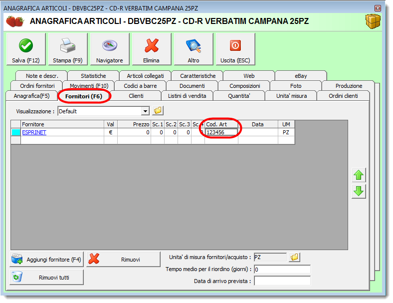

Per prima cosa ti consiglierei di controllare per quegli articoli se all'interno del tab "Fornitori" della propria anagrafica, hanno indicato il codice fornitore. Allego screenshot per maggiori dettagli

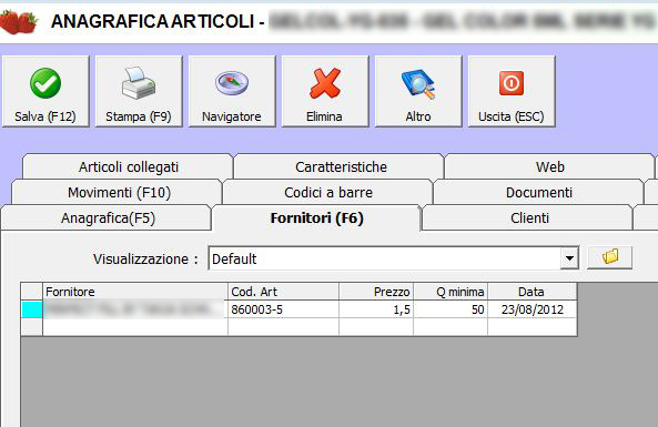

Citazione: durante un ordine fornitore Quando crei l'ordine al fornitore con quell'articolo Ready oltre a non mostrarti il codice ti chiede anche il prezzo? Eventualmente puoi mostrarci uno screenshot del Tab FORNITORI dell'articolo?
27/04/2013 09:08
Ecco lo screenshot, avevo dimenticato di dire che l'articolo è la variante di una matrice e questo problema si presenta solo su alcune varianti della stessa matrice

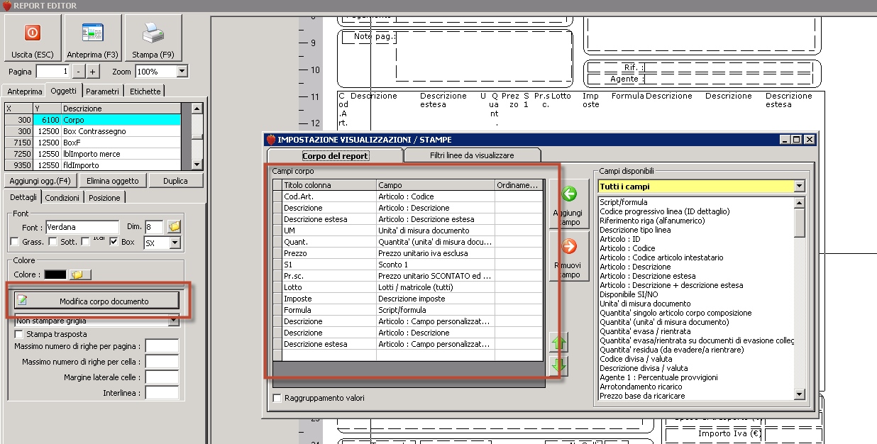

Qual'è invece il campo visualizzato in fase di stampa?
Puoi mostrarci uno screenshot del corpo documento nel report editor?

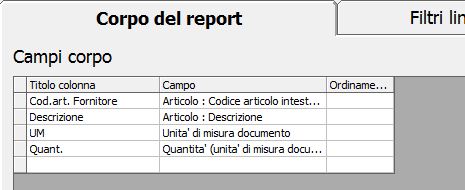

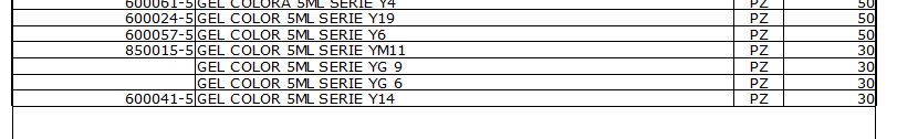

30/04/2013 09:29
Lo screenshot del corpo documeto è il primo che trovi in questo post in alto, la prima colonna a sinistra è il campo codice articolo del fornitore, dove si notano i due campi vuoti, in particolare riassumo:
Matrice colore, ho le varianti tutte con il loro codice articolo del fornitore, ma quando effettuo ordine a fornitore, su alcune varianti della stessa matrice non appare il codice fornitore.

Quello che ti chiedevo è lo screenshot di come è stato configurato, come da esempio allegato
03/05/2013 14:40
ciao allego screenshot sia del report che della visualizzazione documento
03/05/2013 17:58
Ho visto che hai impostato una quantità minima di 50 pz perché quel prezzo impostato nel tab FORNITORI sia considerato valido. Hai provato ad aggiungerne più di 50 pz in un NUOVO ordine a fornitore per verificare se ti mostra anche il codice articolo?
04/05/2013 12:55
Non è questo, della stessa matrice ci sono altre varianti con minimo di 50 di cui ne ho ordinate meno ma il codice fornitore appare correttamente, ho comunque provato ad aumentare i pezzi ordinati sopra al minimo ma il codice non appare comunque-
